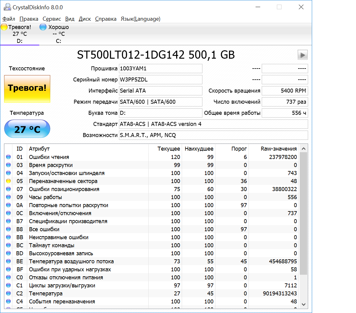

Подскажите, диску в ноуте совсем крантец скоро настанет (всего 500 часов наработки :shock: )?
HP_ST500L.png [ 127.28 КБ | Просмотров: 927 ]
Регистрация: 22.12.2012
Смарт не гадалка, смарт сказитель, состояние не очень но можно работать ещё.
Регистрация: 22.06.2008
Откуда: Ленинград
Hellgate смарт надо показывать весь целиком, а не огрызок.
тем не менее. ноутбучный винчестер, купленный с рук? используй метод пристального взгляда и узнай дату производства, написанную на корпусе агрегата
Регистрация: 15.07.2013
Фото: 112
Hellgate
ну 48 переназначенных секторов уже имеется
