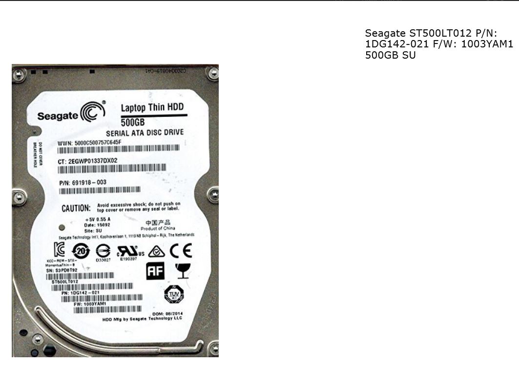

Йож писал(а):
Hellgate ноутбучный винчестер, купленный с рук?
Неа, в том то и дело что покупали новым бук HP в магазине - потом вдруг стал жутко подтормаживать при загрузке системы :bandhead:
Регистрация: 22.06.2008
Откуда: Ленинград
это не показатель. не буду показывать пальцами кто, купил новый сервер HP в магазине, а в нем юзаные диски 2013 года выпуска.
можно ж открыть ноут и поглядеть на дату выпуска винчестера. у сигатов это date code и там две цифры года и номер недели, если цифирок пять, то еще номер дня в неделе.
я и моя паранойя считаем, что это может быть диск с обнуленным смартом :) но мы можем ошибаться и просто неповезло. бывает брак.

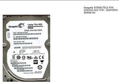

Диску более 4 лет, точно на нем посмотрите(по данным прошивки он 2014 года выпуска)

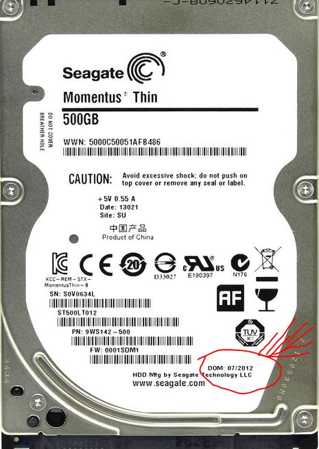

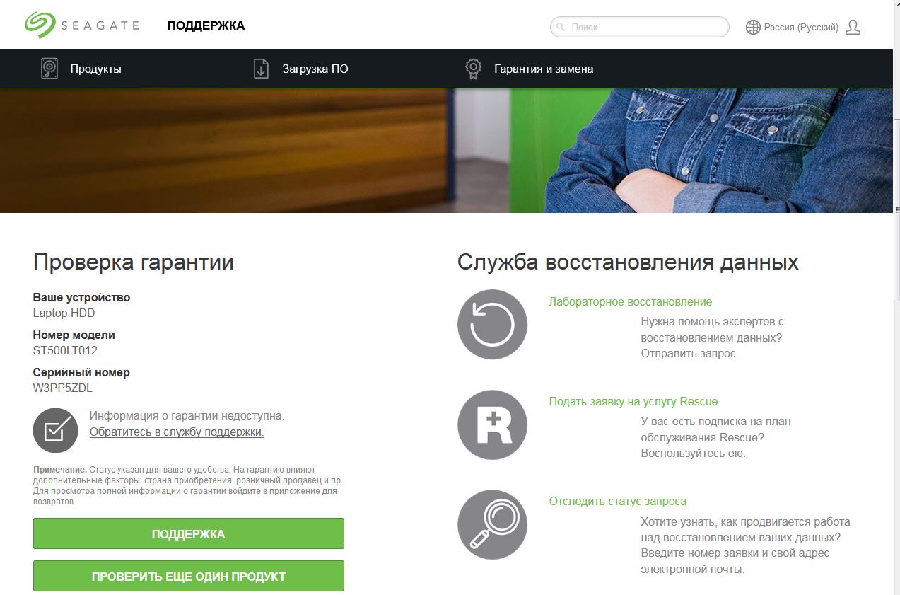

ageich Серийный номер s0v0634l Гарантийный срок истек October 16 2014
не те буковки использовались.
Регистрация: 23.10.2009
Откуда: Алтайский край
Вы где серийник взяли? я брал со скрина.
Откуда: Ленинград
ageich на да со скрина. из строчки SN
произведен 7 2012. окончание гарантии 10 2014. или странно длинная гарантия, или от продажи считается.
Это совсем другой диск вот скрин "брата" нужного :beer:
hdd2.JPG [ 82.9 КБ | Просмотров: 898 ]

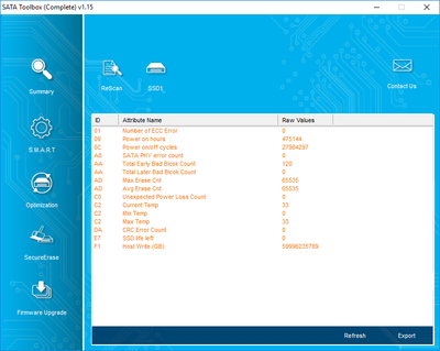

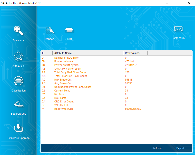

Здравствуйте, сегодня после BSOD, система не обнаруживает SSD (SmartBuy Ignition Plus 120 gb), вместо него отображает "SATAFIRM S11".
phison_flash_id

При попытке прошить с помощью "SATA Tool Box_Complete_v1.15" выдает ошибку "Tool not support PS3111 MLC Solution !!!"
Пробовал запускать SSD на другом ПК, результат тот же.
Можно ли восстановить данные или восстановить работу SSD?
