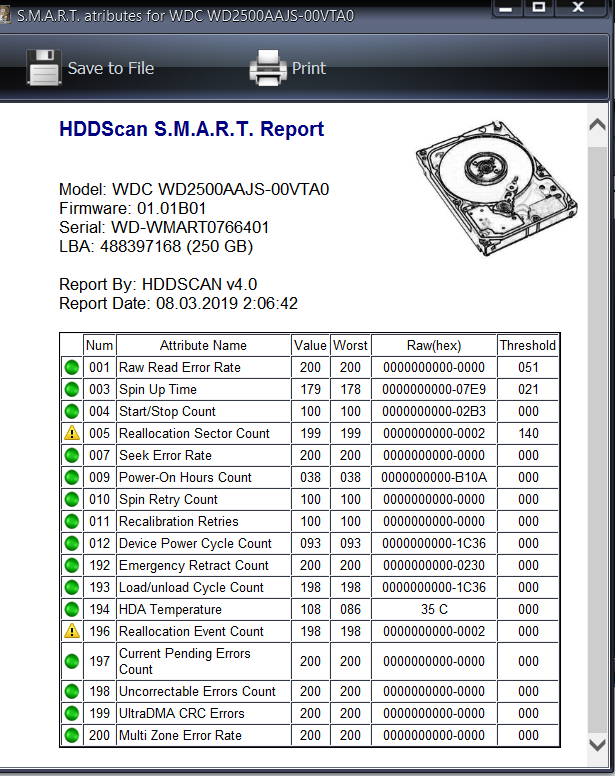

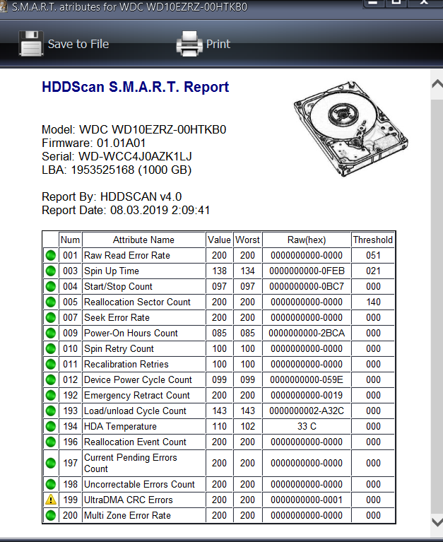

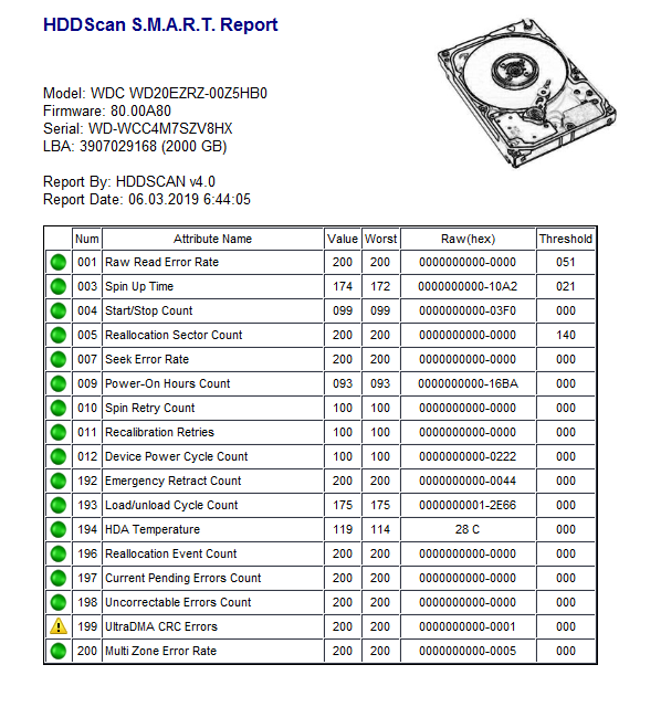

Здравствуйте, тут смарт прочекал, желтый значек на 199 UltraDMA CRC Errors 200 200 0000000000-0001 000
Это норма или носитель уже накрывается?
Еще на 200 Multi Zone Error Rate 200 200 0000000000-0005 000

Jokushka CRC это ошибки по кабелю.
И как эту проблему устранить? что может быть не так с кабелем? 12в вроде чуть завышенное , это здесь не при чем?
Добавлено спустя 7 минут 27 секунд:
Какой именно кабель, сата , питание?
AMD Ryzen 5 1600@3.8 v1.3,MSI B350M PRO-VDH, DDR4 16GB 2666Mhz @2933 Kingston HyperX FURY Red HX426C16FR2K2/16 (2*8GB), MSI GeForce GTX 1060 6GB 6GT
Регистрация: 22.12.2012
Исправляется заменой кабеля или очисткой разъёма от окиси и т.д. Кабель может быть с плохим качеством или загнутым контактом. Завышенное напряжение только выгорание диска может вызвать. Интерфейсный кабель. У вас всего одна ошибка, ничего делать не надо, ничего страшного.
Регистрация: 26.01.2018
Спс, гляну что там с ним. А вольтаж до 12,48 не может навредить ?
Стандарт допускает отклонение +/- 5%

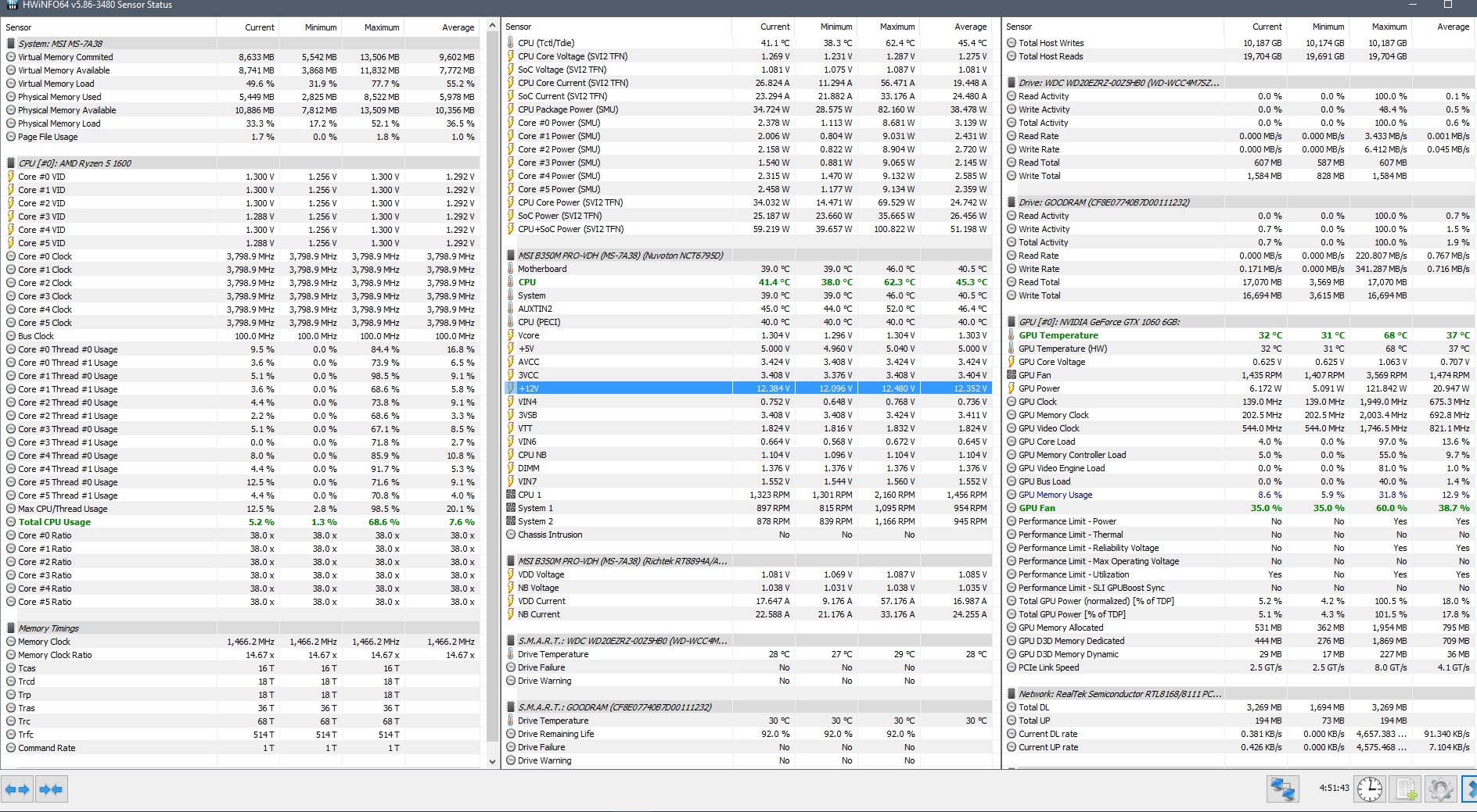

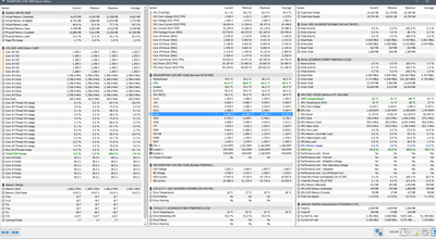

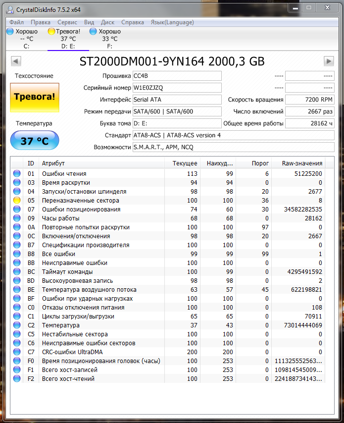

подскажите в каком состоянии винты и ссд? могут или они вызывать зависание системы? заранее спасибо)
На 250 гигов диск может, но там уже заремапленные сектора, если ещё продолжается, не факт что он виноват.
Копайте в этом направлении "память:DIMM4: Samsung M378A1K43BB2-CRC 8 ГБ (3200)"

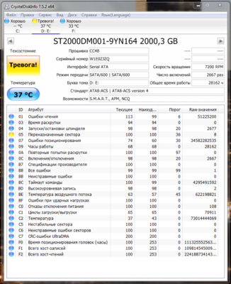

Что скажете, бежать за новым? Или пока наблюдать пациента?

Регистрация: 17.07.2011
Откуда: Нижний Новгород
Фото: 190
Bjorn У меня также начинал быстро погибать.
i5 12400F/MSI-B760PII-D4/2x16GB/AsusTurboRTX4070/Samsung830(256GB)/M9PeGN(512GB)/8TB+6TB+6TBhdd/HAF932/RM650x(CP-9020091)/SonyKDL-42W828B/Win10insider
И быстро в итоге помер?
до какого значения счётчик дошёл?
Фото: 190
Bjorn Пару дней погибал.
