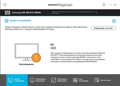

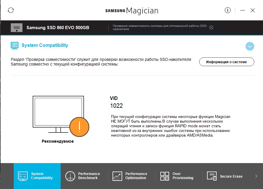

Ребята, как это пофиксить? 860 evo 500gb, остальная система в профиле.

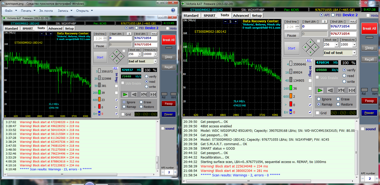

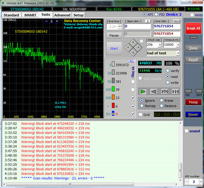

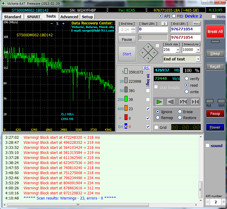

народ, вот сделал wipe data всему диску ( отдельной утилитой easeus, длилось примерно полтора часа) + викторией после этого прогнал весь диск с verify+ remap ...
и хотя вроде бы как задержки большие не ремапятся ,как сказал TOMSET выше, но положительная динамика все же есть ! и график стал без провалов и даже вроде как немного, но подраспрямился вверх...

kisulja советую теперь заполнить диск данными (любыми, но не нулями) и прогнать тест ещё раз. у меня валяется один такой wd 3TB, который после erase показывает отличный график, а стоит заполнить данными, как начинают возникать задержки вплоть до ошибок, причем при каждом прогоне разные адреса. и один toshiba 4TB примерно так же себя ведет.

Контакты чистил.
При записи все нормально. 5 атр. уменьшается, другие стоят. Ошибок нет.
http://imglink.ru/show-image.php?id=127c49d07c5fc4e8bffa0332af1530ed
http://imglink.ru/show-image.php?id=30c0957eae75f9aab6ca021fe78083ba
DDD Write тоже без ошибок.
Ощибки есть при Verify.
Сейчас http://imglink.ru/show-image.php?id=fea9e132bcfcb88b59378e2905189047 http://imglink.ru/show-image.php?id=5e6b1f5ecad8628f3720995d9b291285
Прекращаешь запись и сыпят ошибки.
Можно чего сделать с диском?
