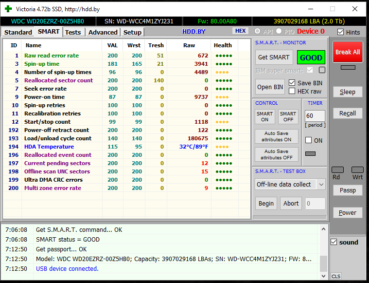

Здравствуйте.
Разъясните пожалуйста пару моментов.
Как лечить софт бед сектора? Лечатся ли они?
Прогнал винчестер в Виктории под dos в режиме линейного чтения с ремапом.
По итогу в графе переназначенных секторов так ничего и непоявилось. Насколько я понимаю, это значит, что физически поврежденных участков нет, соответственно последующего размагничивания не последует и винчестер в безопасности.
Что мне делать с остальными ошибками. И почему crystal disk info показывает статус смарт «тревога», а Виктория “good” при одинаковых значениях?
Спасибо.
Комментарий к файлу: Скрин Виктории
vic.PNG [ 64.46 КБ | Просмотров: 1299 ]
Регистрация: 24.12.2014
ognevlad Красные 197, 198, 200.
Регистрация: 22.06.2008
Откуда: Ленинград
кривой перевод потомушта. какой надмозг перевел caution в тревога не понимаю до сих пор.

Регистрация: 22.12.2012
В вашем случае нужно прописать весь диск викторией в винде, на время уйдут. На диске уже есть повреждения, из-за которых постоянно будут появляться софт-бэды и повреждаться инфа, такой диск возможно лучше заменить или выявить где именно это повреждение и не писать туда.
