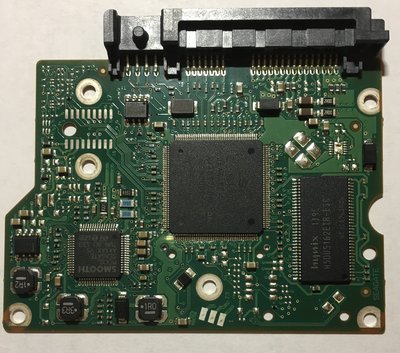

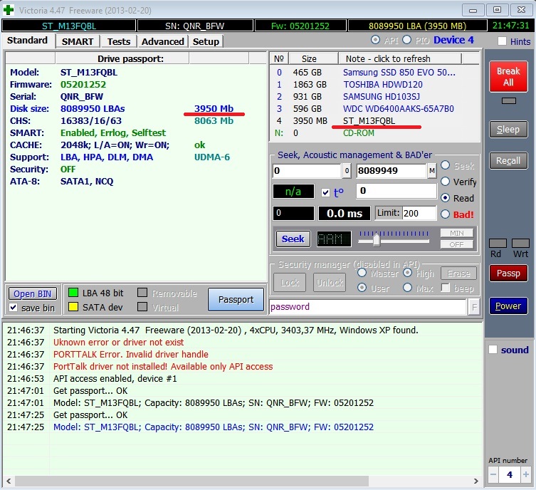

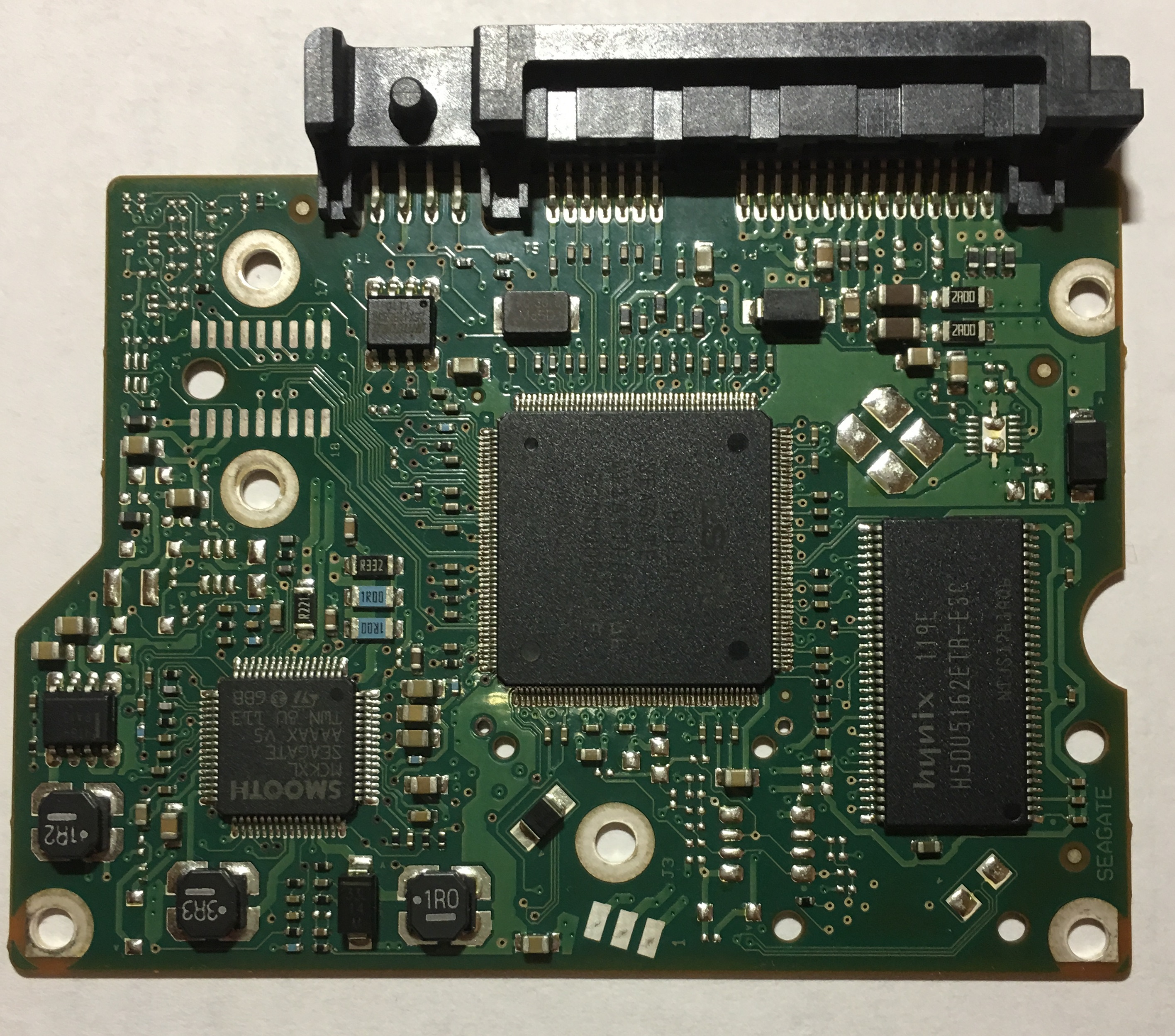

Приветствую и прошу помощи что бы разобраться с проблемой харда Seagate 2Tb ST2000DL003.
В общем по порядку. В один вечер находясь за компом услышал странные звуки которым не предал особого значения... но позже обратившись к папке на харде указанном выше не смог получить к ней доступ... и услышал те самые звуки что слышал некоторое время назад. Разобравшись понял что звуки издает хард. Раскручивается... издает звуки и отключается...
(звук можно прослушать здесь https://cloud.mail.ru/public/4X1z/4f85YMgMV )
Перекинул на другие шлейфы... ни чего не изменилось. Подключил к другому компу... тоже самое. Диск в БИОС и в виндовс определяется но под странным названием ST_M13FQBL (с объемом около 4х гигабайт)... но в проводнике его нет и доступа к файлам тоже соответсвенно (прилагаю фото с виктории, вкладка СМАРТ не доступна) Физического воздействия на диск не было... тупо начал издавать звуки. Снял плату электроники... почистил все контакты... визуально все в порядке, ставлю... результат такой же. После серфинга по проблеме начал думать на отвал БГМ. Дополнительно решил подключить эл. плату без гермоблока... определилась так же (ST_M13FQBL) Хотя сняв плату с другого заведомо иправного харда (ST2000DM001) и подключив ее без гермоблока к компу.... она определилась корректно со всеми показателями... теперь уже и не знаю что думать... мозги.... БГМ.... или и то и другое. Хард не интересен от слова совсем... нужна инфа с него (елси бы не инфа... выкинул и забыл)
ST2000DL003.jpg [ 200.97 КБ | Просмотров: 1388 ]
ST2000DL003 (2).JPG [ 1.95 МБ | Просмотров: 1388 ]
Буду благодарен за любую помощь в вопросе....

timlaki
99% головы померли.
В DR фирму за данными. Не дешeво.

Большое спасибо за поддержку.... в сервис это конечно был бы лучший вариант... вот только я живу в Европе.... где если и можно найти такие сервисы то это будет еще дороже чем в России. И та инфа не тянет на эти деньги.... но и просто так терять ее не хочется... поэтому и готов к экспериментам ... (одна треть самой важной инфы с этого диска была дублирована... надо вытащить другую одну треть.... тк третья одна треть не важна)))
С электроникой немного знаком и если это точно БГМ то могу поискать донора и пересадить головы... главное максимально точно определить виновника но беспокоят некоторые моменты.
При подключении мозгов без гермоблока он так же не корректно отображается. (в качестве эксперемента подключал мозги от заведомо рабочего диска о чем и писал выше... и они отображались так же четко как и с гермоблоком. Из чего осмеливаюсь сделать вывод что с мозгами тоже не все в порядке (или только с ними) или я чего то не правильно понял... я извиняюсь... но готов к диалогу. Могу заказать идентичные мозги с алика... перепаять биос и попробовать запустить. Заранее благодарю за разъяснения...
