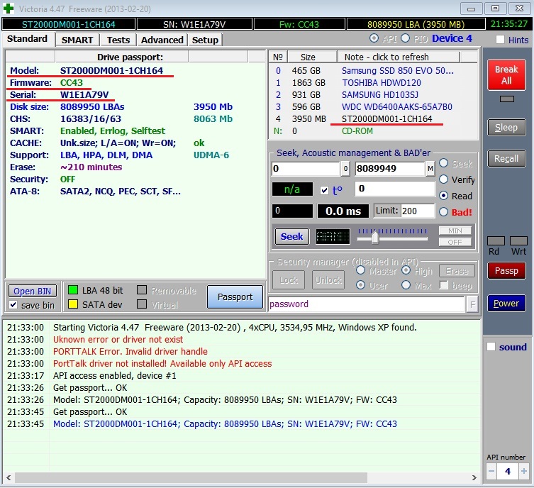

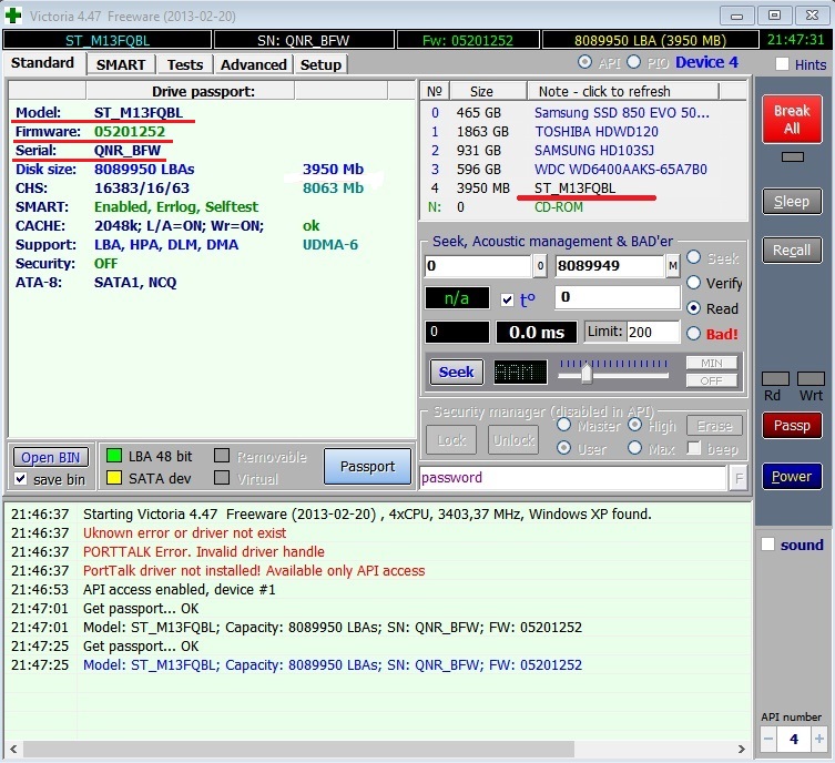

Не в коем случае не хочу спорить, просто могли бы Вы объяснить почему так... выложу скрины... платы сигейт. даже по контактным площадкам совпадают ... обе были подключены без гермоблоков. Заведомо рабочий, информация подчеркнутая крысным коректная... название диска... прошивка... серийный номер..
А на пациенте просто каламбур. (так же были подключенны самсунг и ВД.... показания правильные)

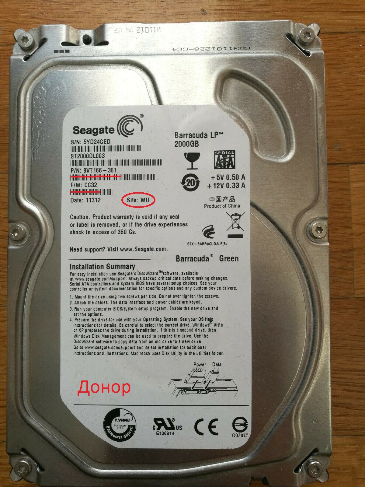

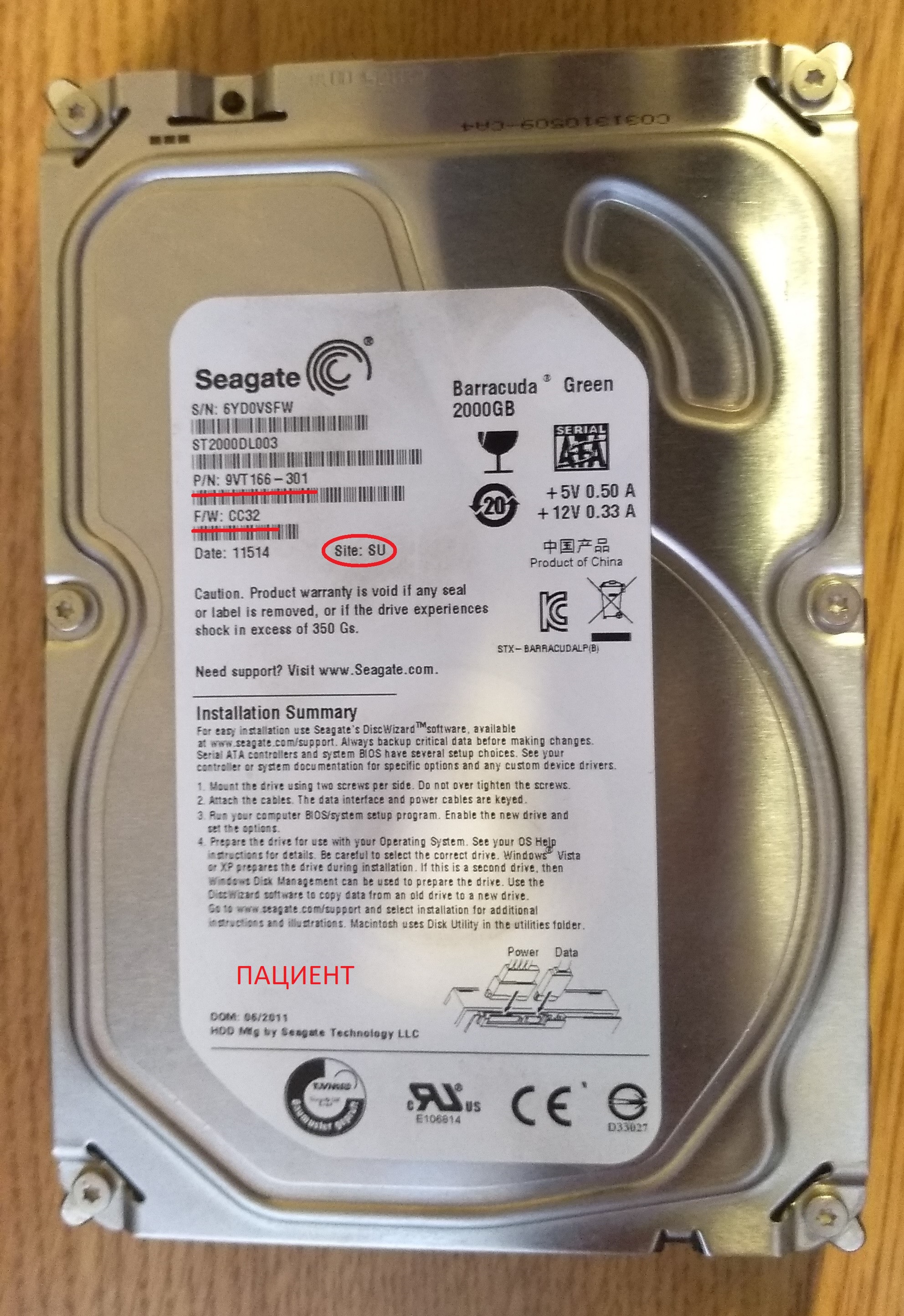

Скажите пожалуйста подойдет ли этот (на фото) в качестве донора (нашел на ибей) и что означает Site:SU Site:WU (в этом разница) Там даже дата производства близка...
Нормальный ответ, для платы без гермоблока. Берется шаблон паспорта из ПЗУ.
Так нельзя определить, совместимы они или нет. SU и WU - код заводов где их делали.
я целую таблицу веду, чтобы подобрать совместимого донора, но все равно не угадываю.
