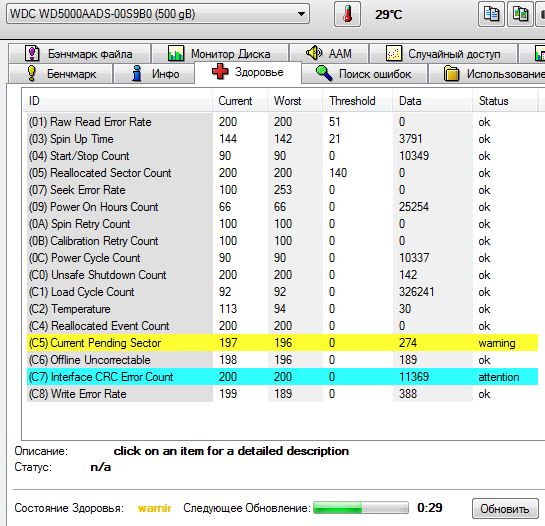

Регистрация: 05.12.2013
Всем привет!
С таким смартом сколько еще протянет хард?
Последнее время стал периодически пропадать.(вроде как под нагрузкой, когда антивирус проверяет) Помогает выключение и переустановка шлейфа вытащить-вставить, просто перезагрузка компьютера не помогает, ну или просто так совпадает, что когда переставляю шлейф, он возвращается. :roll:
Еще с некоторых пор(до периодического пропадания самого харда) не заходит в папку с сериалом, в которой 1 серия осталась, просто зависает проводник и всё. Дефрагментацию делал с помощью PerfectDisk, не помогло.
P.S. разумеется уже давно всё нужное бэкапнул на всякий случай, но все равно стало интересно, пора покупать новый хард или какие-то манипуляции помогут продлить жизнь старому?
_1.JPG [ 73.54 КБ | Просмотров: 1383 ]
Регистрация: 15.06.2010
Откуда: Калуга
Фото: 18
Это очень зря. В первую очередь надо поменять кабель SATA. И перезапись всего диска той же викторией.
mol61 Перезапись нулями или просто полное форматирование?
Шлейф заменю, я так понял такие цифры в "C7" из-за него.
Кстати в HDD Tune Pro есть вкладка "Стирание" и там "Zero fill" "Random fill" "Gutmann" и "DoD 5220.22.M" или обязательно через Викторию надо всё это делать?
В Виктории есть режим "erase-read" который затирает нулями не весь хард, а именно бэд-блоки, может для начала это попробовать или не поможет?
Ниже скрин(не мой, с просторов интернета)
UPD 17.04.2019: Удалось каким-то чудным образом достучаться до того файла на котором зависал проводник. Спустя минуты 3-4 смог убедить систему, что файлу нужно идти в корзину и он так же неспешно туда отправился.
Сейчас после проверки диска, все сектора в норме показывает. Интересно, проблема ушла или это до следующего скачанного файла весом ~1 гб, пока опять файл не попадет в этот нестабильный сектор? :?:
