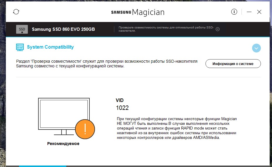

Приветствую. Вопрос в "образовательных целях". Прикупил себе новый HDD. Проверил "Викторией" на бэдблоки, вроде бы всё отлично, начинаю спокойно использовать (разумеется, информация будет дублироваться и на другой HDD).
Но любопытство гложет, сам разобраться не могу. Поэтому и интересуюсь. Так сказать, в целях обучения работы с "Викторией".
Как видно на приведённом ниже скриншоте - программа указывает что есть одно предупреждение . Собственно говоря, с чем оно связано (куда смотреть чтобы это выяснить)?
Upd. Ох, опубликовал сообщение и после этого - "допёрло". Воистину: "Хорошие мысли приходят опосля". Прокрутил область с информацией (забавно, что не сделал этого До ... мдя). Красным выделено что, мол, для лучшей работы (и функционирования PIO) - нужна x86 Ось. С этим связано это самое "предупреждение" что ли? )
Upd. А, нет, не оно. Я в замешательстве.
На окно выдачи сообщений: то, что там написано красным - это и есть предупреждение.
Я в замешательстве.
Одно предупреждение может быть связано с первым сектором дика. Когда жмакаешь на старт головка должна резко метнуться на начало диска для теста поверхности. От того и задержка. Попробуй тут же остановить и нажать старт повторно и никакой задержки уже не будет. :-)

Регистрация: 28.01.2016
Угу. Уже это проверил. )))

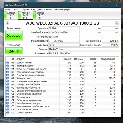

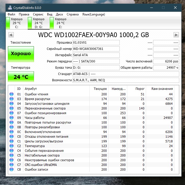

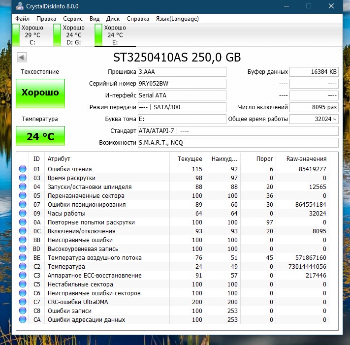

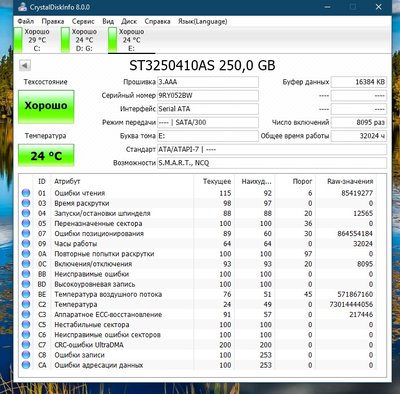

Доброго времени суток! Имеются 2 жестких которым больше 10 лет, посмотрите пожалуйста смарт на сколько они плохи или еще протянут
250.jpg [ 163.45 КБ | Просмотров: 1040 ]
1тб.jpg [ 156.26 КБ | Просмотров: 1040 ]

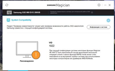

И еще вопрос, собрал систему ssd переехал со старой, на ней все было нормально, а на новой
ssd.jpg [ 96.68 КБ | Просмотров: 1037 ]
Явно больше тебя. :-)
А на новой AМуДe, а его Samsung видимо не любит. :cry:
Регистрация: 02.09.2016
Фото: 10
mol61 писал(а):
Явно больше тебя.
А если по нормальному? Я в этом не разбираюсь по этому и спрашиваю.
Ryzen 5 3600/ASUS PRIME X470-PRO/16ГБ DDR4 PVS 3600МГц Cl16-16-16-16-32 t1 1,35v/SAPPHIRE NITRO+ RX 5700XT/Tt TP DPSG 850W/21:9 2560*1080*75гц
Регистрация: 15.06.2010
Откуда: Калуга
Фото: 18
Истину глаголю. :-) У них только счётчик часов большой. В остальном идеальны.

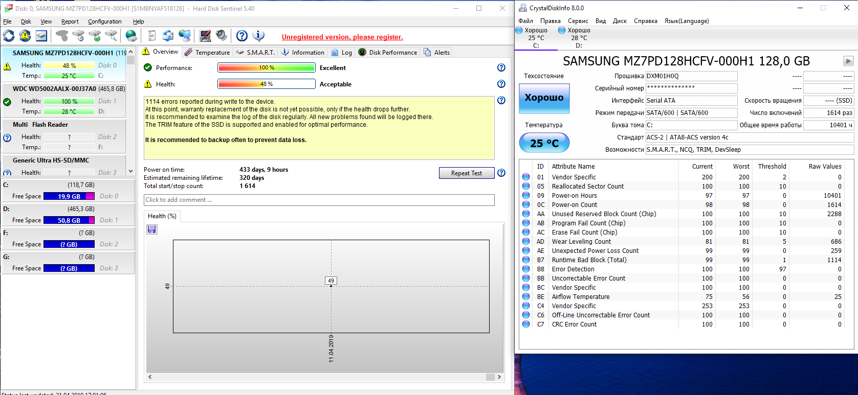

Помогите разобраться в состоянии SSD. Имееться ОЕМ версия samsung 840 pro 128 gb.
В пользовании уже 3 года. Решил проверить SMART. По CrystalDiskInfo вроде все нормально, но Hard Disk Sentinel показывает что осталось 48% здоровья. Стоит ли беспокоиться о сохранности данных?
smart.png [ 202.21 КБ | Просмотров: 866 ]

WinteRanger писал(а):
Sentinel показывает
массу сферического коня в вакууме.

Регистрация: 22.12.2011
Т.е. 1114 runtime bad block это только 1% от ресурса SSD, и это не критично?
Если на то пошло то 0.1% или меньше, лень считать. Главное что алгоритм работы контроллера умеет обходить эти ошибки, которые при таком объёме в принципе избежать не возможно.
У меня SSD за 5+ лет к 220 битым ячейкам при заводской разметке добавилось ещё 4. Сколько он ещё проживёт если ещё несколько миллиардов рабочих осталось? ;)

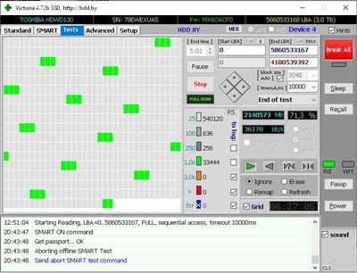

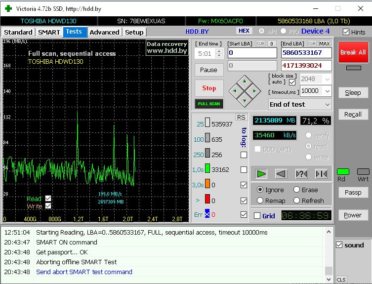

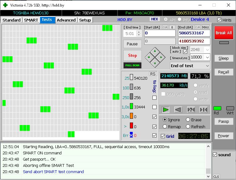

Недавно взял трехтерабайтную тошибу р300, вроде сначала скорости были приличные (200мбс в начале, в среднем около 140), но потом (не знаю когда, ибо не особо фиксировал) почему-то среднее чтение и запись упали до 60мбс и в виктории рисуется вот такое:
victoria-toshiba.JPG [ 125.33 КБ | Просмотров: 819 ]
Стоит ли идти и просить замену или бесполезно? Смарт зеленый, ноль релокейтов и других проблем.
шахматка
victoria-toshiba2.JPG [ 106.75 КБ | Просмотров: 819 ]

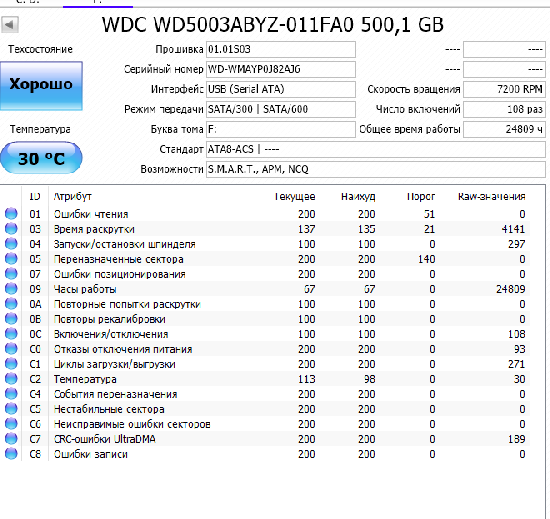

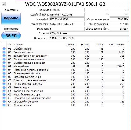

Есть несколько WD RE 500Gb стоявших в зеркалах на контроллерах adapteс 6405.
С недавнего времени обратил внимание на падение линейной записи до 40Мб/с, хотя раньше скорость была порядка 110-120 Мбайт.
Шлейфы менял, в другие компы вставлял, дело точно в жестких дисках.
Скрины смарт прикладываю. В чем может быть дело?
Скрины
1.PNG [ 56.4 КБ | Просмотров: 746 ]
2.PNG [ 54.1 КБ | Просмотров: 746 ]
