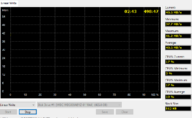

Sania. писал(а):
В фрагментации может быть проблема, в переполненном диске может быть проблема.
Это может быть согласен, забыл указать что удалял и пересоздавал разделы, соотвественно фрагментации быть не может. Диски пустые показывают такие скорости.
Регистрация: 22.12.2012
Сделайте скрин теста.
Регистрация: 13.09.2012
linear.PNG [ 16.99 КБ | Просмотров: 708 ]
Тестировали через USB ?
Sania.
Да! Это точно не является узким местом, другие диски показывают нормальные скорости + напрямую через sata то же самое. Просто так удобней подцеплять диск.

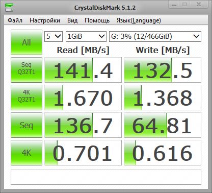

Тогда сделайте тест Crystal Disk Mark на sata разъёме и покажите что получилось.

Crystal Disk:
crystal.jpg [ 36.58 КБ | Просмотров: 624 ]

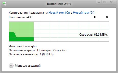

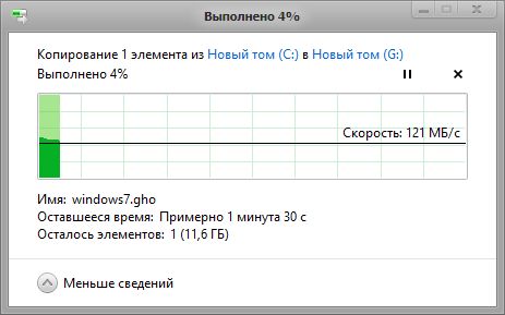

Но если копировать файлы, все иначе:
В начале
start.jpg [ 19.88 КБ | Просмотров: 624 ]
Спустя 1гб
1gb.jpg [ 20.04 КБ | Просмотров: 624 ]
Больше похоже, что диск подключен не в чипсетный порт или с ФС что не так.
Материнская плата ASUS H81M-K, у нее все сата чипсетные, жд воткнуты в 6 гигабитные порты, диск отформатирован силами windows. Пробовал форматировать акронисом, результат один и тот же. Есть еще варианты?
