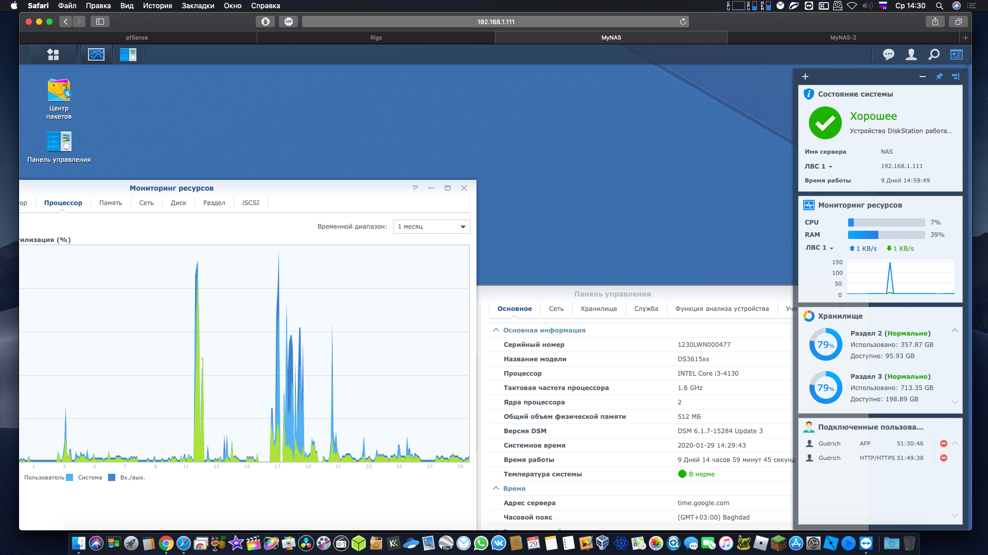

Про процессор и оперативку так они и в synology не особо напрягаются , у меня одноядерный атом 230 и 512 оперативки для небольшого файлохранилища за глаза хватает.
2020-01-29_14-30-00.jpg [ 1.33 МБ | Просмотров: 871 ]
Прописать в образе пид и вид флешки , серийный номер и мак адрес сетевухи а потом записать образ на флешку ничего сложного в этом не вижу но как гритЪся на вкус и цвет ))

Не давно произвёл миграцию с DSM 5.2-5967 Update 9 которая стояла без проблем три года на DSM 6.1.7-15284 Update 3 все файлы на месте , просто записал тестовую флешку и взял для тестов ненужный HDD чтобы всё прошло гладко .
https://forums.overclockers.ru/viewtopic.php?p=16048954#p16048954
Люди которые описывают встал конфиг или не встал для того и пишут чтобы другие посмотрели какую DSM им можно установить , я прочитал такое сообщение и понял что на мои материнки можно установить достаточно свежий DSM .
Попробовал установить конфиг ещё свежее на GA-C1037UN-EU которая лежит без дела но в итоге она для меня избыточно мощная для файлового хранилища и торренто качалки.
