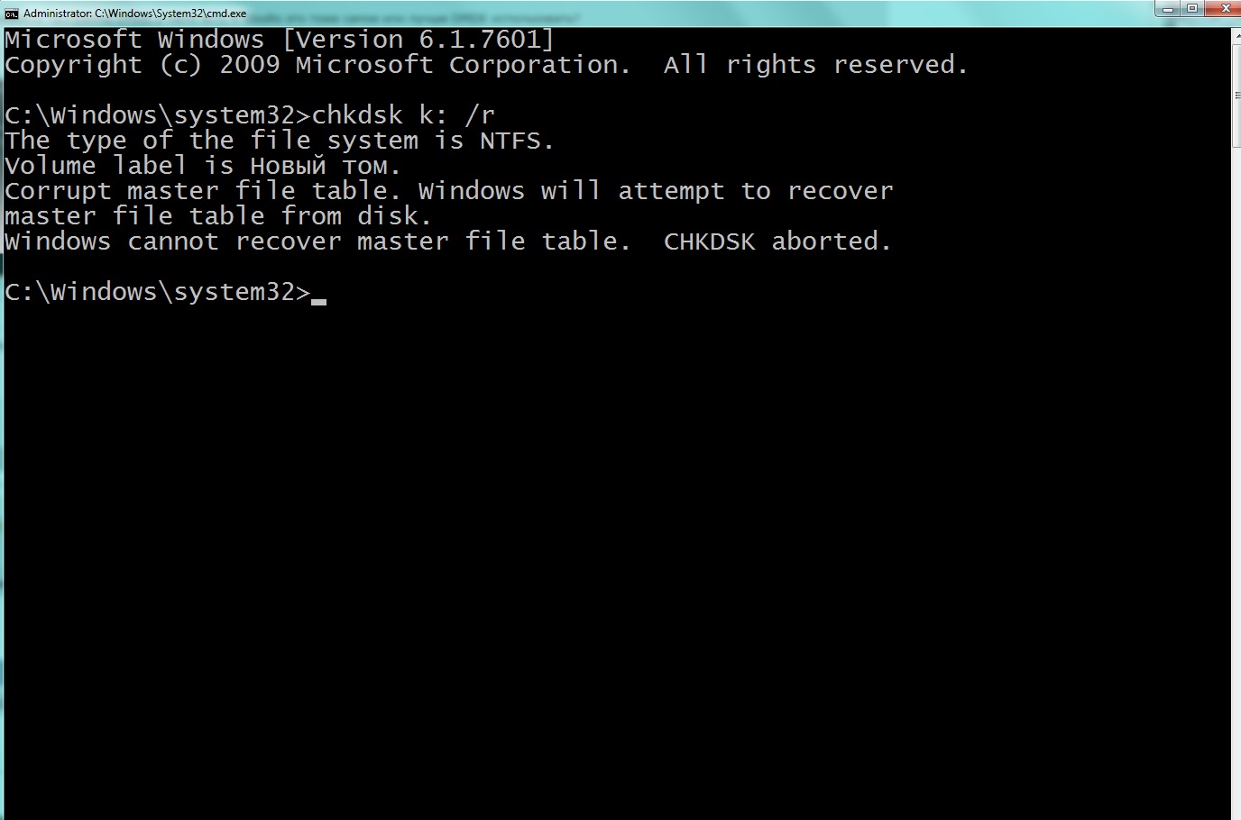

Godlike66 писал(а):
по raw формату, файловая система слетела, пройтись попробовать чекдиском
вот такое выдает. В той статье указана программа DMDE,у меня есть R-Studio это тоже самое или лучше DMDE использовать?
chkdsk.jpg [ 135.42 КБ | Просмотров: 517 ]
cmd от админа и chkdsk k: /r :-)
Регистрация: 18.07.2013
тоже самое

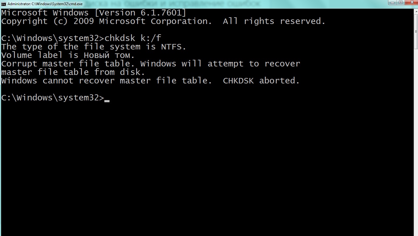

Sania. писал(а):
R-Studio не восстанавливает разделы, только восстанавливает файлы на другой диск.
ясно
chkdskr.jpg [ 148.16 КБ | Просмотров: 503 ]

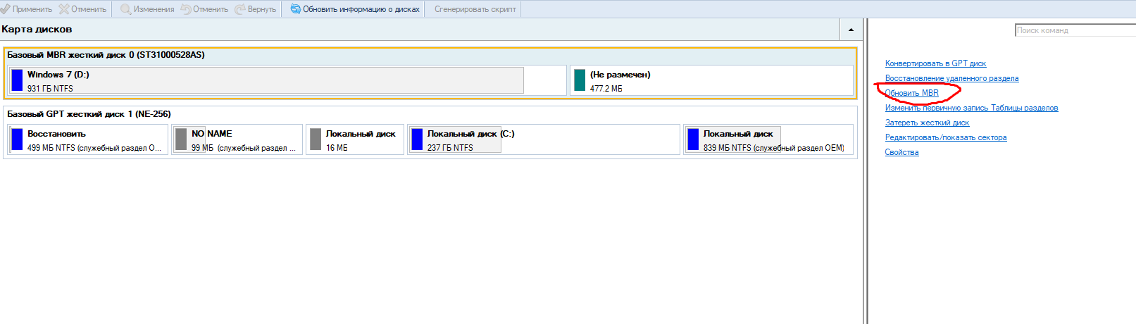

Регистрация: 23.10.2009
Откуда: Алтайский край
https://answers.microsoft.com/en-us/win ... 27c34732b7
https://support.microsoft.com/ru-ru/hel ... tup-issues
/FixMbr
Ну или просто
Screenshot_67.png [ 32.29 КБ | Просмотров: 490 ]
ссылку могу в личку кинуть
И chkdsk :beer:
