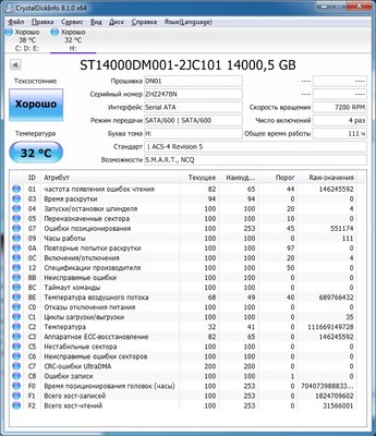

Регистрация: 09.09.2010
Откуда: БССР, Минск

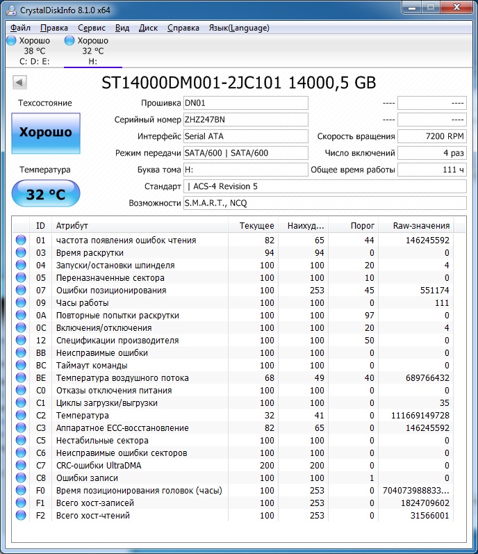

Вот S.M.A.R.T. пищащего жёсткого диска.
ST14000DM001.jpg [ 220.14 КБ | Просмотров: 850 ]
КРАСОТА

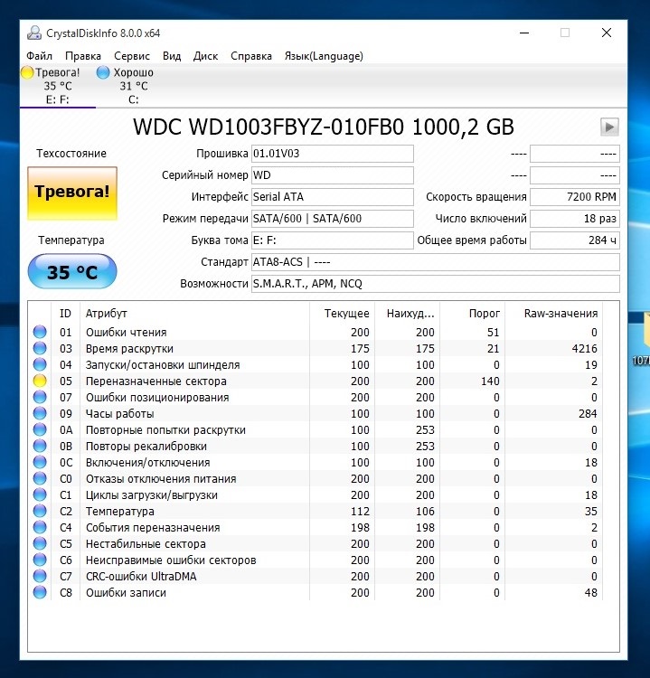

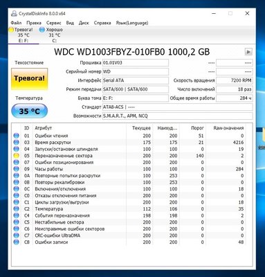

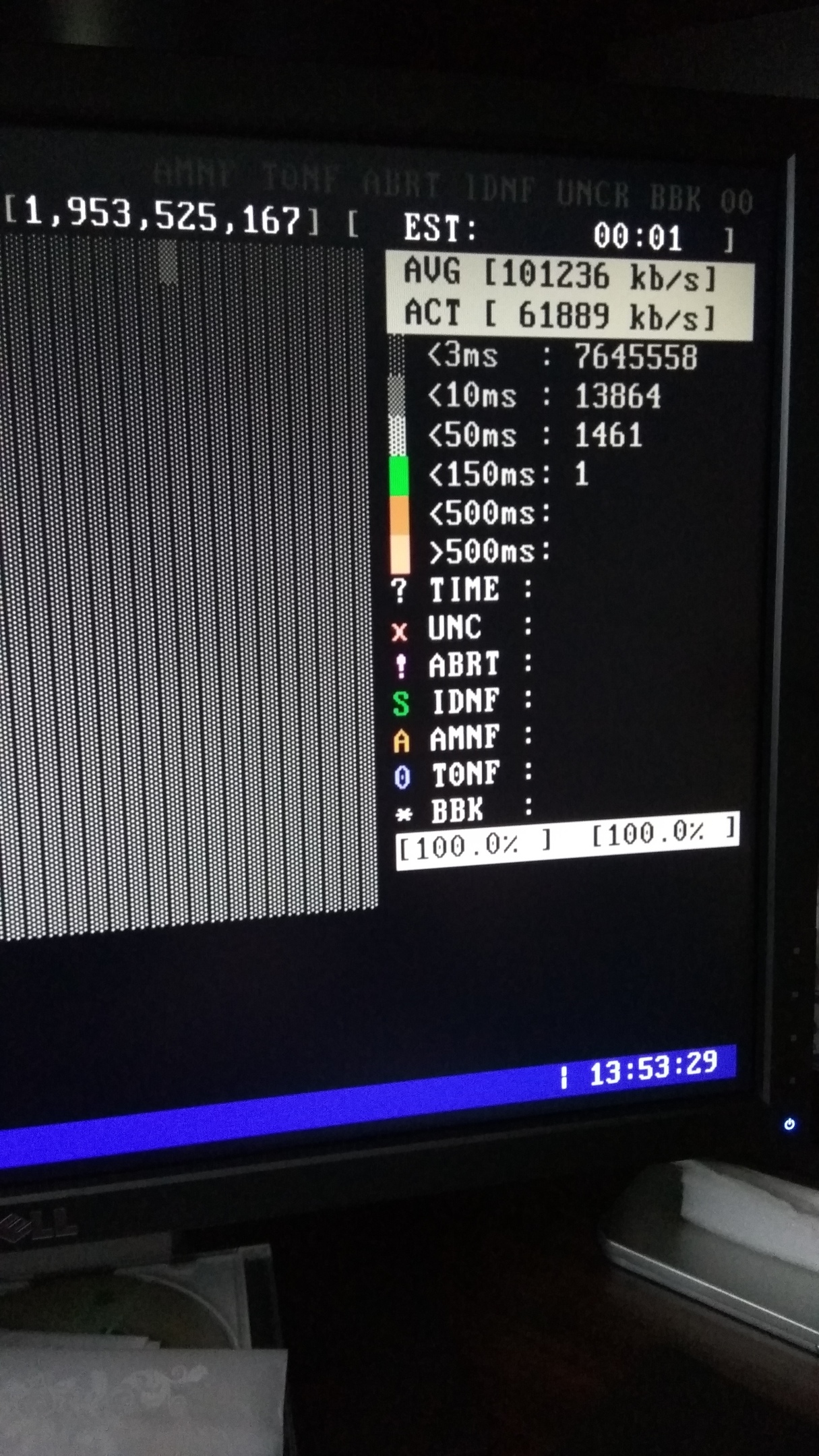

Добрый день, имею во владении WDC WD1003FBYZ с очень маленьким пробегом. В один из дней в Смарте диска появилось 2 релокейта. Делал прогон поверхности программой MHDD, там все более пристойно. Кому верить? Если диск реально "посыпался" буду пытаться сдать по гарантии.
XtNyFHpaEFQ.jpg [ 850.04 КБ | Просмотров: 761 ]
dNcidu-pIxM.jpg [ 186.86 КБ | Просмотров: 759 ]

если диск на гарантии, то да, лучше заменить
это уже два переназначенных сектора, а не претендента на переназначение

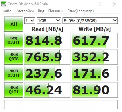

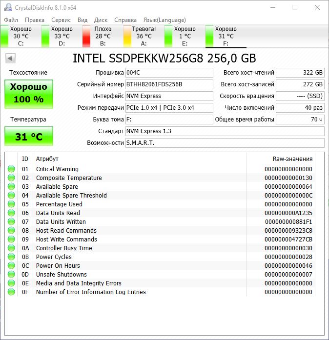

Доброго вечера!
Помогите вернуть скорость считывания на SSD Intel 760p 256GB.
Приобрел около недели назад INTEL 760p SSDPEKKW256G8
Установил через адаптер PCIE-M.2, так как слота M2 на старенькой материнской плате не было.
Конечно, учитывая моё старое железо и при таком подключении я не рассчитывал на заявленные эталонные чтение/запись 3210/1315 MB/s.
Реальная скорость оказалась 1600/600. Меня это вполне устроило для моих задач.
Но! Сегодня вдвое упала скорость считывания с накопителя, до 810-820 MB/s
Уже перепробовал кажется все возможные варианты:
  • откат драйвера дискового устройства
  • откат драйвера контроллера "Intel(R) SSD Pro 7600p/760p/E 6100p Series"
  • форматирование, удаление/создание раздела
  • конвертация MBR/GPT
  • в Intel SSD Toolbox всевозможные оптимизации (Trim, Secure erase), диагностики. Работоспособность выдаёт 100%, - остаточный ресурс 100%
  • Intel Driver & Support Assistant выдаёт что все последние версии драйверов установлены и работают нормально
  • прошивал биос материнской платы на последнюю F5 версию
Нового ни железа, ни софта не устанавливалось.
Что могло случиться и как это исправить?
Gigabyte GA-X58-USB3
QuadCore Intel Core i7-950, 3233 MHz (24 x 135)
PCIe 3.0 x4
CDM
1.jpg [ 46.38 КБ | Просмотров: 751 ]
CDI
Комментарий к файлу: CDI
3.JPG [ 107.8 КБ | Просмотров: 751 ]
Регистрация: 26.04.2006
Фото: 10
Godlike66 писал(а):
Mafia Underground
Я так понимаю диск их пометил как поврежденные и больше не использует их? Поэтому МХДД не сканировал эти сектора?
Статус: В сети
Регистрация: 15.07.2013
Фото: 113
да
Регистрация: 23.10.2009
Откуда: Алтайский край
dreamkin писал(а):
Доброго вечера!
Как вы их вернете, если pcie-1.0 x4 как раз и есть ~800 mb/s. :crazy:
Цитата:
3 слота 16x работают в режиме 16-16-4. Третий слот 16х (работающий в режиме 4х) работают со скоростью 2.5 GT/s (PCI-E 1.0), 2 слота 16х работают как PCI-E 2.0
Как бы слот меняйте. :beer:
Регистрация: 11.11.2010
Откуда: Новосибирск
Не факт, что 2(два) ремапа - уже прямо "гарантийный случай"...
