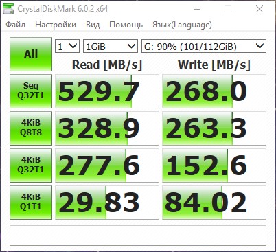

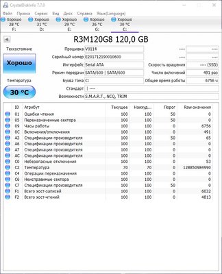

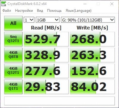

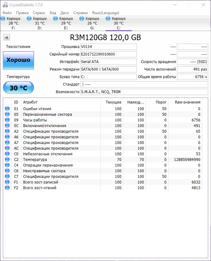

Регистрация: 10.06.2006

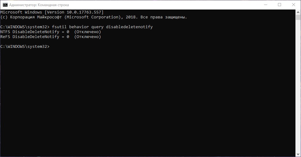

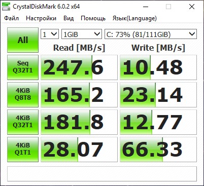

Помогите разобраться. На системном диске SSD скорость записи 10мб\с! На втором SSD все норм. Trim показывает, что включен. На системном диске включен битлокер. Погуглил, говорят, что падение записи есть, но от 5 до 20%, а у меня просто жесть. Также нашел инфу, что падение производительности на современных SSD и на современном софте быть не должно. Там эта проблема с шифрованием решена. Win 10 1809.
2019-07-10_132400.jpg [ 126.42 КБ | Просмотров: 952 ]
2019-07-10_125020.jpg [ 53.3 КБ | Просмотров: 952 ]
2019-07-10_1253151.jpg [ 52.95 КБ | Просмотров: 952 ]
2019-07-10_130138.jpg [ 40.87 КБ | Просмотров: 952 ]

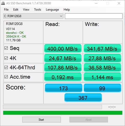

Регистрация: 22.12.2012
777storm Покажите скрин AS SSD.
тут вроде норм. Почему тогда кристал тупит? Не может в AES?
2019-07-10_145303.jpg [ 59.43 КБ | Просмотров: 935 ]
Не знаю что там может или не может, попробуйте этот аес удалить и повторить тест кристаллом.

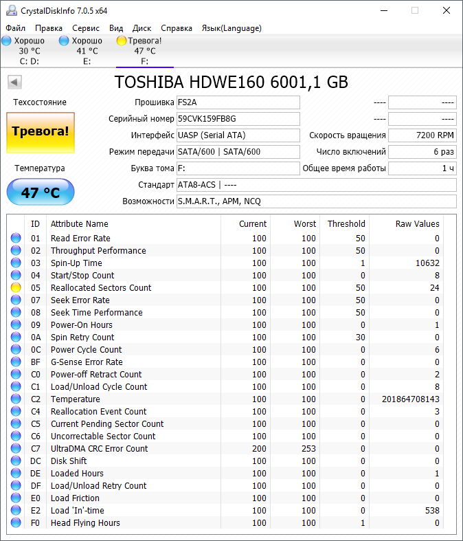

Люди добрые, помогите советом кто "в теме", пожалуйста.
Купил на днях винт Toshiba X300 6Tb (HDWE160UZSVA). Подрубил его к ноуту через китайский адаптер с алика (вот ЭТИМ, если кому интересно), винт стартанул, но на компе не появилось новых устройств. Делать нечего - выдернул провод usb, винт остановился ("аварийно" или нет - вот в чём вопрос, но сам винт я при этом не трогал), на всякий случай ребутнул комп (мало ли - глюк винды), втыкаю заново - адаптер вообще не показывает подключенного устройства (т.е. "понял" что его подключили к usb, но не "понял" что к нему самому что-то подключено). В общем: видимо, и так бракованный адаптер сдох окончательно. Купил сегодня новый в магазине (нет времени ждать с алика), подключил, форматнул, вроде всё ок, но в смарте уже стоит 24 переназначенных блока (3 ивента переназначения).
Внимание вопрос: нормально ли это что на новом винте сразу есть переназначенные блоки? Или это следствие вышеописанной ситуации (с возможно "аварийным" отключением)? На текущий момент на диск записано почти 1 ТБ (практически целый вечер непрерывной записи), и количество переназначенных блоков\ивентов пока не изменилось. Что посоветуете делать в данной ситуации? Забить и спокойно пользоваться винтом или пытаться обменять его?
Заранее спасибо за толковые советы :)
SMART
smart.PNG [ 88.1 КБ | Просмотров: 830 ]
CrystalDiskInfo report

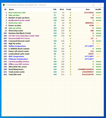

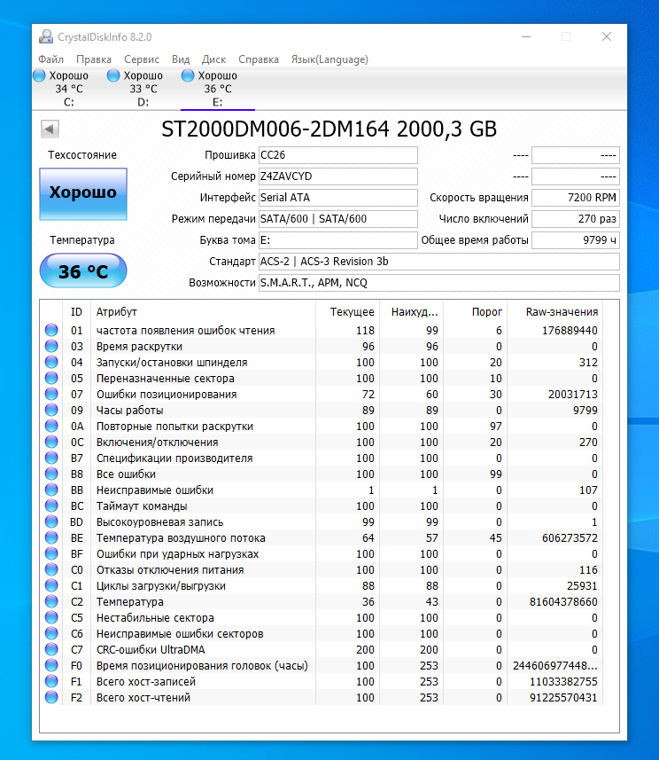

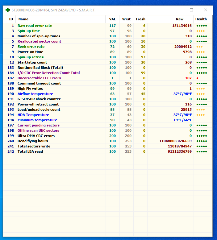

Регистрация: 23.10.2009
Откуда: Алтайский край
Без доп питания? Нифига ему не будет. Тащи по гарантии не затягивай 24 ремапа и 3 под вопросом, про китайский переходник сообщать не надо. :beer:
Регистрация: 19.05.2017
Откуда: Minsk
Почему без питания? С подключенным блоком питания (он в сам адаптер вставляется), естественно, без него только ссд и 2.5" винты работать могут, 3.5" не стартанул бы (хотя я и не пробовал, но 3.5" винты всегда требуют 12 вольт питания). Но питание само я не отключал, я отключил только юсб провод от компа (правда, как я понимаю, в этот момент отключается всё сразу).
ageich писал(а):
и 3 под вопросом
И как это 3 под вопросом? Это же не блоки вовсе, это количество раз когда производились ремапы. Означают что 3 раза были ремапы, за эти 3 раза в сумме переназначено 24 блока.
Ну это само собой разумеется. Просто я подумал что описанная ситуация (по факту - с резким отключением питания) и могла стать причиной этих бэдов\ремапов, и в этом случае можно было бы особо не волноваться.
Тем более что винт то вроде не плохой: кто бы что не писал в обзорах, но он не особо громкий, очень быстрый (на пустом диске - 220 МБ\с на запись\чтение) и просто лёжа на столе за вечер почти непрерывной записи нагрелся до 47 С (что для такого диска тоже имхо приемлемо). Да и с возвратом париться не особо хотелось - пока его проверят, пока поменяют... :)
А за совет спасибо. Всё же, наверное, повезу завтра в гарантийник.
