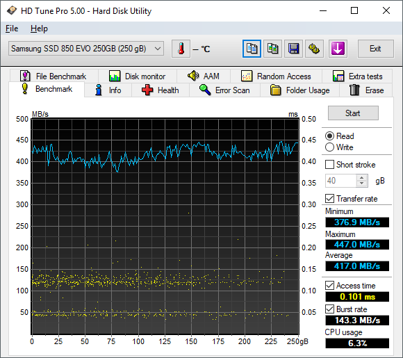

Monotony писал(а):
Проблема с ССД - скорость чтения ужасна и скачет (система сата2), результаты стабильно повторяются. Диск относительно новый, заполнен на ~40%. Что это может быть и как-то лечится?
Во первых: не следует забывать что это сата 2 =>макс. скорость будет ограничена 200-250 мегабайтами.
Во вторых: судя по графику, после 55% всё стало приблизительно как и должно быть, а вот первую часть времени диск похоже был чем то занят. Может переписывал с slc буфера или отрабатывал trim? Потестите хотя бы через минут 10 простоя ещё пару раз. Может не всё так плохо как кажется.
У меня в samsung'e 850 evo (250 Gb) скорости не на много выше получаются (если учитывать ограничения по sata2 - т.е. делить мои показатели на 2), притом что и ssd более быстрый изначально.
А вообще не помешало бы побольше тестов и поновее тестовые программы. Потестите и выложите ещё скрины, желательно ещё и в более распространённых бенчах типа CrystalDiskMark (v5 + v6), AS SSD Benchmark и т.д.
samsung 850 evo 250 Gb (hd tune 5)
