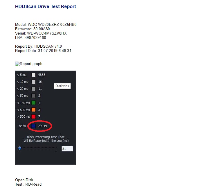

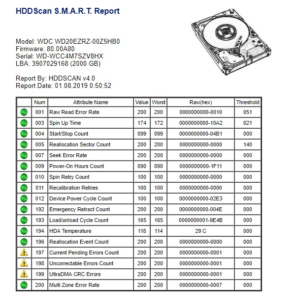

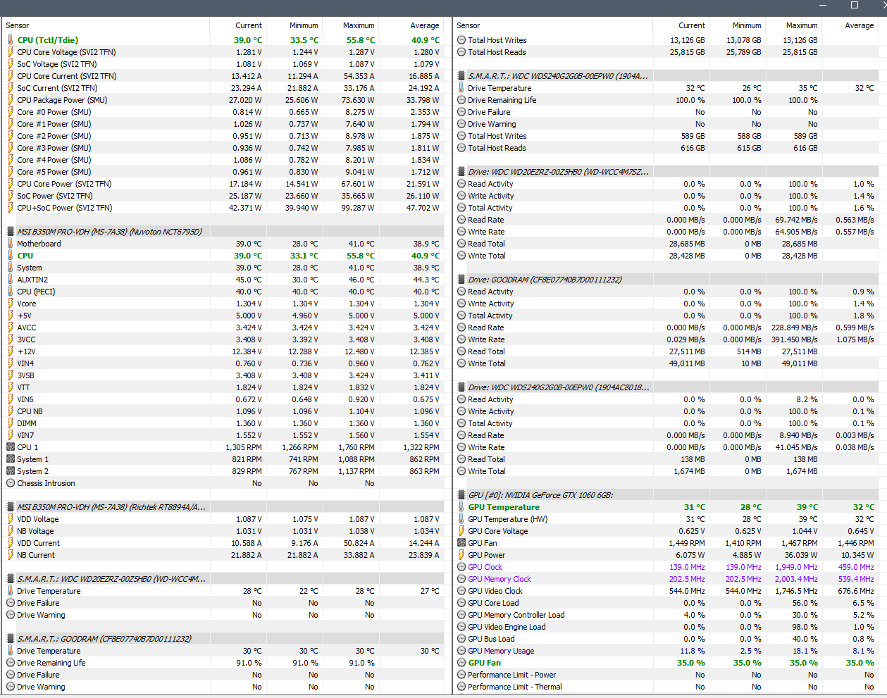

Всем привет. Проблема с жостким у меня следующая. В системе диск работает около 1.5 лет. На днях в смарт увидел ошибки 197, 198 по 1 шт.
Добавлено спустя 4 минуты 56 секунд:
Запустил тест чтения на HDDScan, там увидел картину, что называется полный трэш... после 30 000 синих блоков я прекратил тест.
Добавлено спустя 8 минут 22 секунды:
Диск используется как файлопомойка в основном, музыка и т.д, почекал разные файлы все вроде нормально работает, пишет-читает как обычно.Аудио проигрывается. Однако периодически замечал как треки в проигрывателе подфризивали. Еще неск. месяцев назад 199 пункт с 1 ошибкой, и 200 периодически колеблется от 5-9 ошибок. Что посоветуете с таким диском делать?

В гарантию несите, она еще не кончилась:
WCC4M7SZV8HX In Limited Warranty WD20EZRZ WD Blue 12/30/2019 
По одной из головок запись отвалилась.

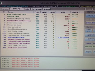

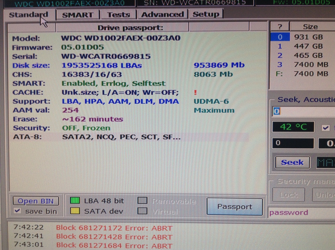

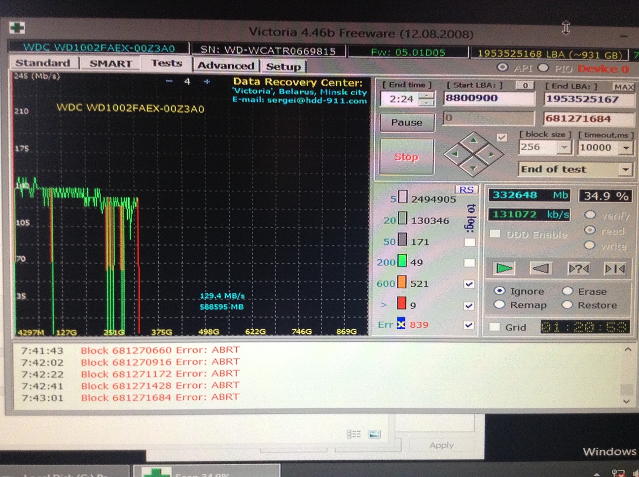

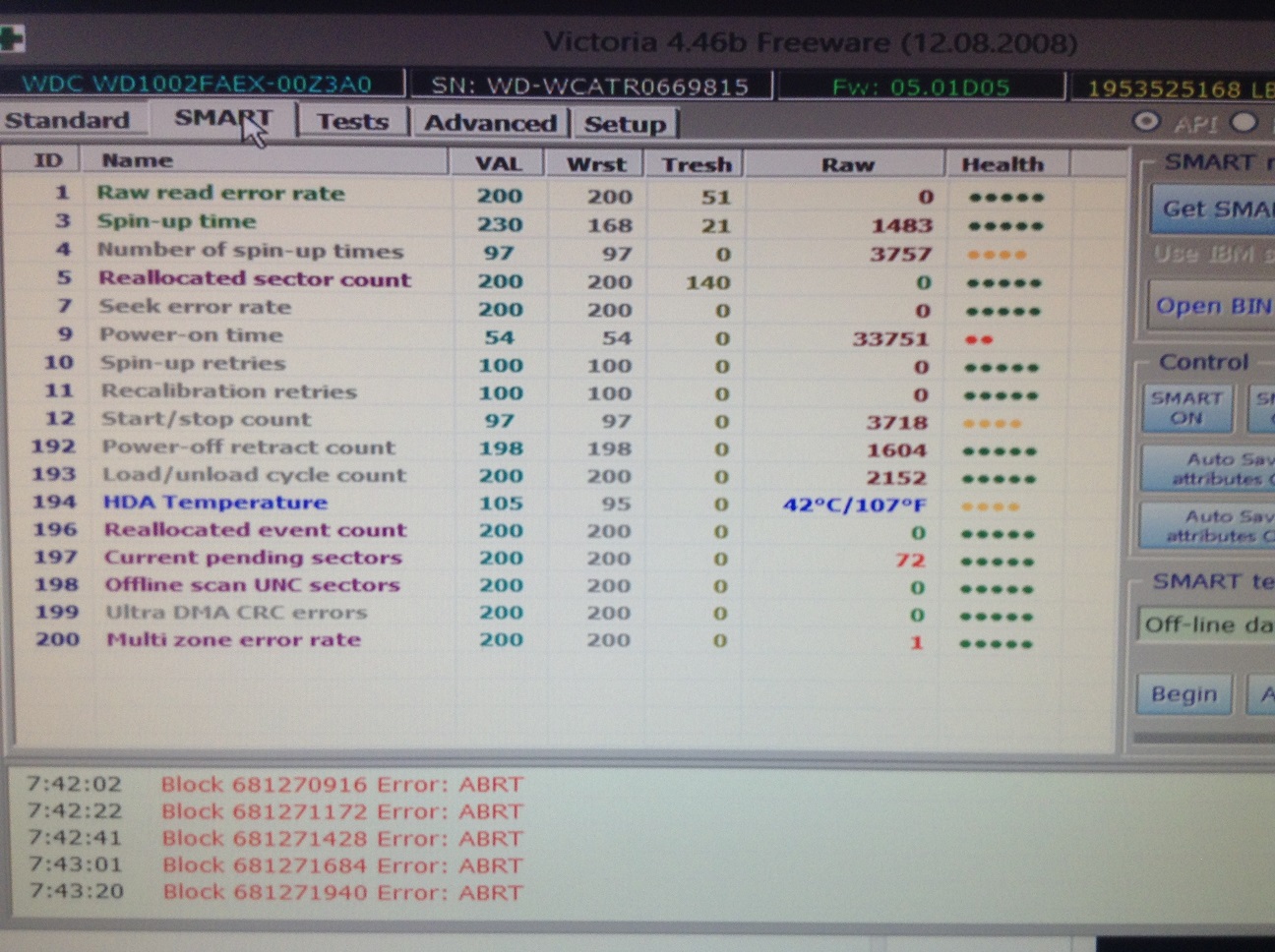

Добрый день!
Посыпался HDD от старости, безуспешно пытаюсь спасти инфу. Началось все с того, что все папки в проводнике оказались пустыми, были видны только корневые папки. Я просканировал антивирусом, вирусов нет. И тут обнаружил, что диск очень сильно нагрелся, я выключил комп, когда диск остыл, включил, но доступа к диску уже нет, физически он виден, но его объем 0 Мб.
Диск WD 1ТБ, не системный, одним разделом, в диспетчере задач нагрузка на диск все время 100%, при загрузке винды с подключенным диском - вся система «висит», любая прога или проводник открываются по несколько минут или вообще не октрываются.
Загрузился в LiveCD, здесь тоже нагрузка на диск 100%, запустил Викторию в режиме Игнор, за 6 часов обработала 40% - 800 бэдов, дальше ждать не стал.
В режиме Ремап ничего не ремапится, везде Error и это работы на несколько суток.
Контакты у HDD почистил, шлейф поменял.
Основная проблема – из-за нагрузки на диск вся система «висит» и приложения для восстановления просто не запускаются, даже запустить проводник проблема.

Регистрация: 02.05.2006
rrider писал(а):
Понятно, диск свое отжил, но данные хотелось бы спасти.
Это как раз самое сложное. Иногда проще починить убив данные.
Головы пока живы, но очень много царапин.
Нужно решать проблему SloyResponding и вычитывать по карте голов, сначала пропуская разбитые места.
По одной из головок может быть уже запил, и чтобы совсем его не упилить, нужно ее сначала откусить. Вычитать живые, а потом уже попробовать дочитать откушенную донорскими головками. У диска 4 головы.
Регистрация: 07.08.2019
На этот раз обошлось, все нужные данные удалось вытянуть с помощью чудо-программы DMDE.
Разработчикам респект! И стоит копейки.
