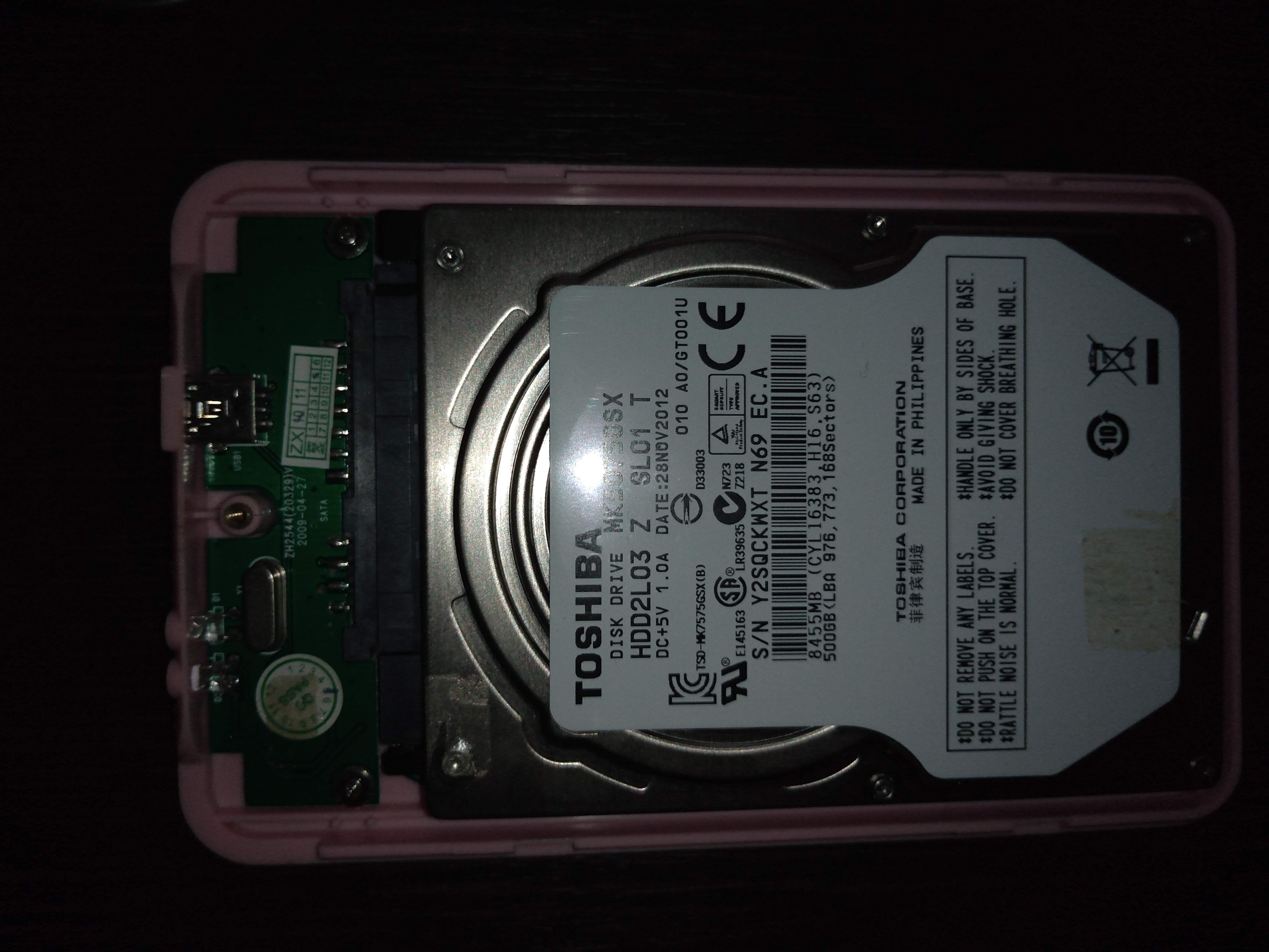

парни такая проблема,есть диск 2.5 тошиба на 500гб , суть в чем: не определяется системой , издает звуки как будто пытается раскрутиться и тут же останавливается и там без конца ,что можно с ним сделать ??
IMG_20190811_093808.jpg [ 1.44 МБ | Просмотров: 519 ]

tourer2jz а если напрямую к компу подключить? может питания в коробочке не хватает или контакт плохой...

Darksome Плохой контакт, плохой шнур вполне может быть причиной. Разбери и подключи напрямую.

Darksome пробовал этот вариант первым делом , ничего не изменилось
