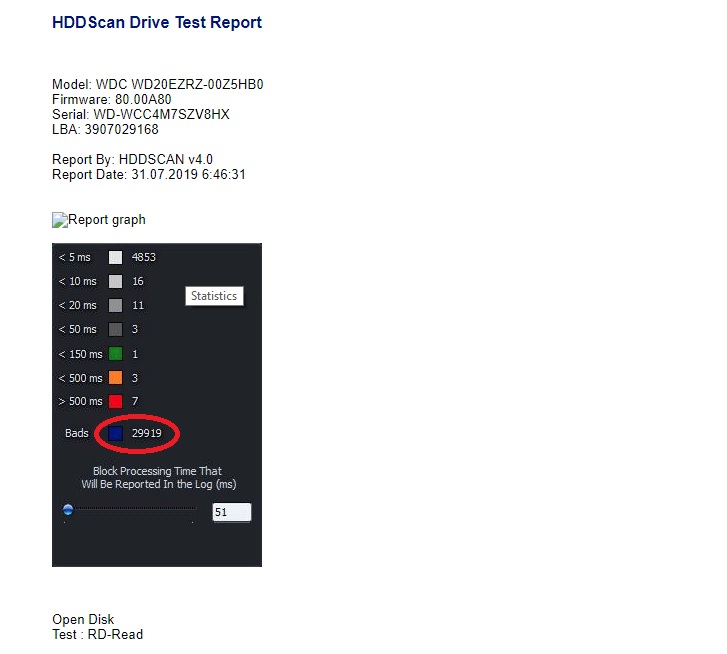

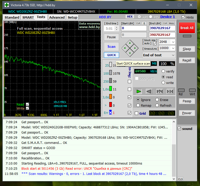

Провел чтение викторией, что скажите, всё печально тут? До этого тут писал пост в hdd scan проверял, там после минуты чтения сплошняком идут синие блоки. Тут хоть тест до конца нормально дошел.

Добавлено спустя 20 минут 52 секунды:
И да, кабели пробовал менять, контакты вроде чистые

Один бед есть. Видимо попытка лечения на нём клинит и сыпет сплошные ошибки. Попробовать из под ДОСа чем нибудь другим пролечить.
Регистрация: 26.01.2018
Если я в режиме чтения тестил, то лечение не должно же производиться или я ошибаюсь? Вообще он на гарантии еще, стоит ли возня свеч или проще отнести на обмен
