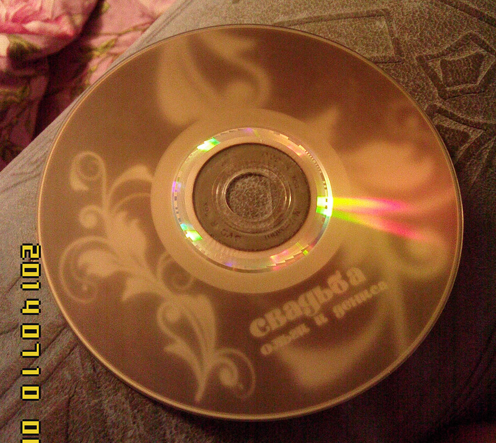

Есть привод LG GGW-H20L, купленный в сентябре 2008 года. Поначалу рисовал накатку LS другим приводом, HP 640, но он быстро стал глючить, через раз перестал распознавать диски, поэтому через годик переключился на LG. Все было отлично, но через какое-то время тоже начались проблемы - накатки стали не дорисовываться в центре примерно на сантиметр. Это было и на Win XP, и на семерке и на двух разных компьютерах. Сегодня первый диск был забракован, затем три подряд прошли без проблем. Обычно брака больше, примерно каждый второй-третий диск. Иногда помогает перезагрузка, иногда нет. Думаю, перезагрузка не при чем.
Обычно всегда пишу через Nero Cover Designer, но пробовал и на фирменном софте. Правда, не уверен, что на фирменном и другом софте было такое же. Дело в том, что нужен именно этот софт.
Дисков за это время записано много, 1-4 диска за каждые 3-6 недель. Кроме LS, все работает идеально, включая и Blu-ray.
Есть идеи? Я раньше уже пытался найти решение, но в форум не писал.

RamZesIV79
К сожалению HP перестала поддерживать эту технологию, и из продажи пропали все приводы. У меня SONY AD-7261, ни разу еще проблем не было. Пользуюсь болванками Verbatim, у родного софта есть опция повышения контрастности. Хотя может дело в прошивке привода.
Регистрация: 14.01.2006
Откуда: Уфа
Прошивка и версия Lightscribe system software последние.
