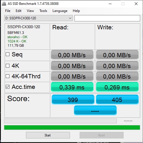

Ребята, привет. Подскажите. Есть GoodRAM CX300 120Гб. Время доступа выросло. Я не знаю когда это случилось. Просто заметил что одна игрушка долго грузиться(относительно прошлого) и решил погонять тесты. Прогнал AS SSD Benchmark и время доступа показывает 0.25-0.35мс(0.5 показал). Или это время в пределах нормального?
CX300.jpg [ 81.35 КБ | Просмотров: 755 ]
