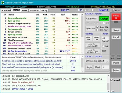

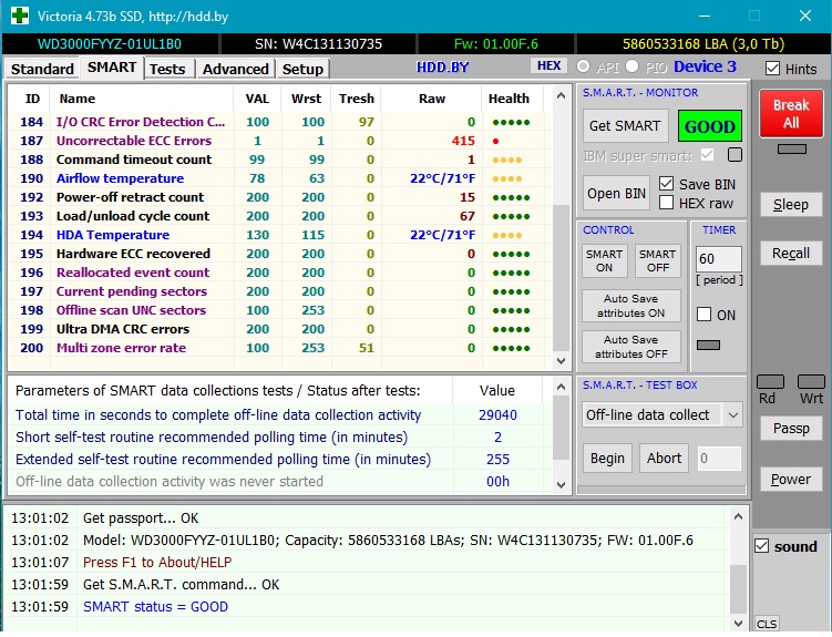

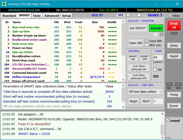

Приветствую. Прошу подсказать знающих последовательность действий и что это может быть. Извиняюсь, смарт пока показать не могу, т.к. не дома. Вообщем есть жд WD 3TB, купленный 3 мес. назад. (гарантии год). На нем стоит система. Заполнен где-то на 2/3. До вчерашнего дня проблем с ним не было. Но вчера при выполнении простой операции пере сохранения файла комп повис с горящим индикатором hdd. После принудительной перезагрузки компа полез смотреть смарт и увидел параметр 187 Uncorrectable ECC Errors с красным здоровьем. Параметры 05 reallocated sector count, 197 current pending sectors по 0. Короче, все строчки вроде в норме, кроме 187.
Теперь перехожу к не понятному. Беру любую картинку с любого HDD (даже с другого), открываю в графическом редакторе (пытался в разных), вношу какие-нибудь изменения и пытаюсь пере сохранить эту картинку с тем же именем по тому же пути (т.е. заменить). У меня не получается. Начинает грузиться на 100% диск С и комп или виснет или долго думает, но операцию не выполняет. При этом параметр 187 Uncorrectable ECC Errors начинает расти. Я конечно догадываюсь, что для замены файла используется диск С, как промежуточный. Но почему он никак не может осилить эту простую операцию? Я могу создать файл с новым именем, но заменить файл никак не получается. Что это за сбой такой? Я так понимаю, это вряд ли вирус.
Вообщем пока не знаю, что делать с этим диском. Первым делом викторией в админПЕ проверять? Проверять на чтение, а потом на запись? Если к примеру виктория ничего не найдет, я его переформатирую, переставлю винду, и он будет работать. Только я уже буду бояться хранить на нем информацию. Или сразу отправлять по гарантии? В сервисе, боюсь, продержат, а толку не будет. Переформатируют и отправят назад. Извиняюсь за много букв. Буду рад дельным советам.
Вот СМАРТ.
Уже вроде время достаточно прошло, домой пришли наверно, ждём смарт.

СМАРТ выложил.
Видео моей проблемы и зависания при выполнении операции. Там видно, как растет параметр 187. В событиях Виндоус такая ошибка: Неверный блок на устройстве \Device\Harddisk3\DR3.
i5-2500k@4700MHz, RAM 8GB 1600 MHZ, GTX 560TI 2GB
Регистрация: 22.12.2012
У вас видимо какие софтовые сбои, надо диск весь прописать нулями викторией и потом прочитать, возможно проблемы уйдут, а так похоже на внешние вибрации при работе диска, записало туда куда не следовало и теперь сразу же как записывает что, в ту же секунду и исправляется неверные данные в секторе.
Спасибо за ответ. Подскажите пожалуйста, как в виктории затереть нулями? Можно ли просто сделать полный формат? Может попробую, если не отправлю по гарантии. Хотя чувствую в гарантию пока смысла отправлять нету
У вас же диск исправен, зачем по гарантии отправлять, гарантия не распространяется на глюк софта или вашу вину. В разделе тест выбираете запись и скан.
Регистрация: 31.08.2011
Откуда: Донецк
А вы уверенны, что это именно софтовые проблемы, а не механика? В сервисе это проверить не могут?
Последний раз редактировалось SAFenfold 08.10.2019 17:04, всего редактировалось 1 раз.
Нет, вам тоже ничего не подтвердят и не опровергнут по гарантии, смарт в порядке, гуляй, тут и реальные случаи гарантийные отправляют домой.
