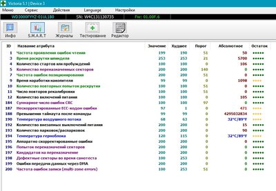

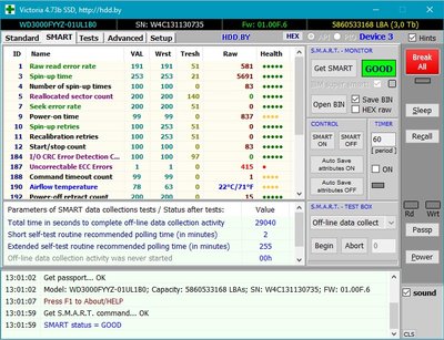

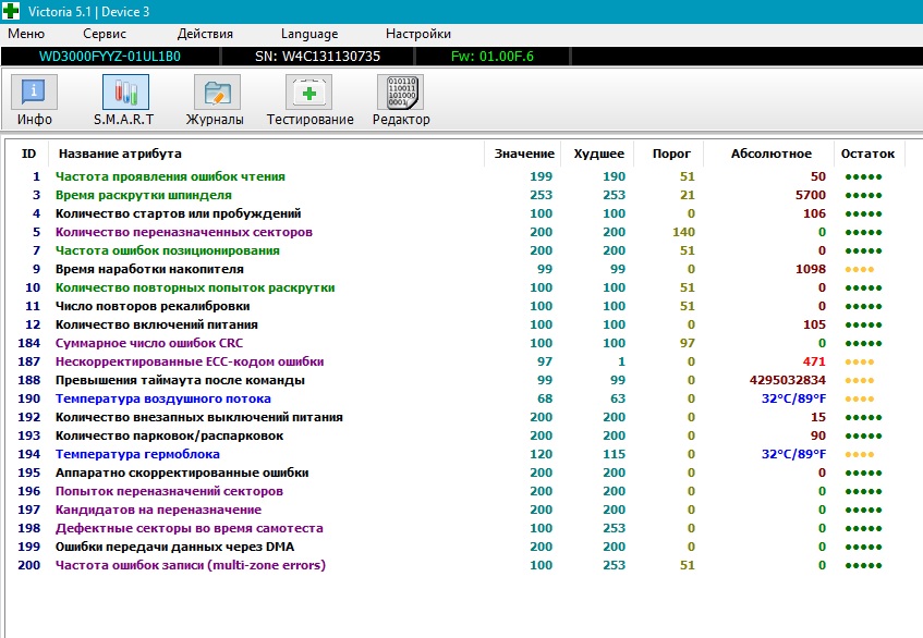

Подскажите пожалуйста, если знайте. Я уже писал здесь. На новом refurbished hdd появляются логические ошибки и подвисания. На диск установлена винда. Ситуация со СМАРТОМ была такая:
1.jpg [ 204.83 КБ | Просмотров: 976 ]

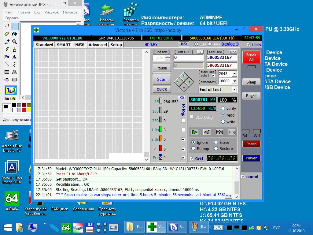

В прошлый раз мне посоветовали занулить весь диск викторией, чтобы ошибки ушли. Весь диск занулять я не стал, мне некуда скидывать данные. Я отформатировал только диск С, переставил винду, заменил кабель и сделал проверку поверхности. Тест был вроде норм:
Тест поверхности READ.JPG [ 159.89 КБ | Просмотров: 976 ]

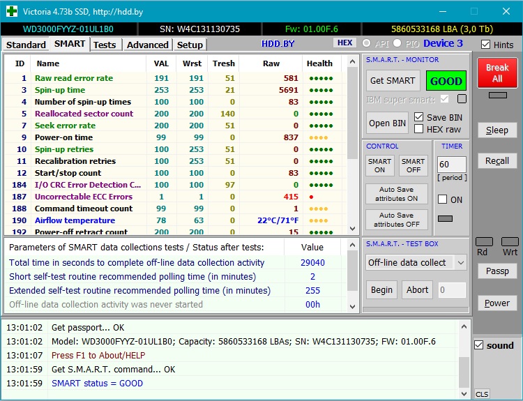

Недели 2 полет был нормальный. Сначала постепенно (за несколько дней) параметр 01 Raw Read Eroor Rate стал нулевым. Счетчик 187 Uncorrectable ECC Errors перестал расти. Но теперь опять при работе в Винде замечаю фризы со 100% загрузкой hdd. Во время затупов слышно, как начинает шуметь жесткий диск и счетчик ошибок растет. Зависание и шум могут длиться секунд по 10. Сейчас СМАРТ такой:
30.10.2019.jpg [ 165.34 КБ | Просмотров: 976 ]
Параметр 188 Превышение команды после таймаута (Command timeout count) вырос с 1 до каких-то космических чисел.
Нового теста поверхности еще не делал.
Подскажите что с диском может быть и что мне делать. В гарантию отправлять? Что мне требовать от сервис центра? Учитывая, что диск refurbished я почти уверен, что проблемы с ним реально есть
