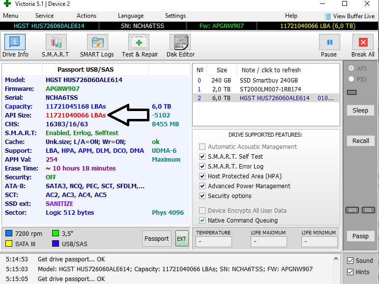

Регистрация: 02.07.2008
Добрый день,
Я купил с рук диск на 6Тб, при просмотре отчёта от виктории я увидел параметр API Size, который немного отличается от ёмкости. Что это значит?
post.cgi1.jpg [ 180.92 КБ | Просмотров: 708 ]
Жизнь - это игра и её надо выиграть.
Регистрация: 22.12.2012
Это значит его обрезало по HPA флагу.

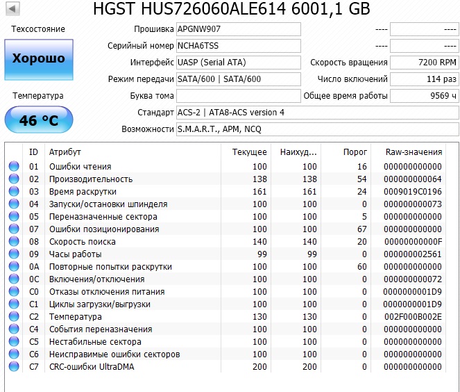

Lawliet
смарт бы)
Godlike66 писал(а):
Lawliet
смарт бы)
через 1-2 часа выложу, когда приду домой, но смарт я смотрел - он идеальный - наработка 9600 часов.Диск хитачи.
Godlike66 писал(а):
Lawliet
смарт бы)
hgst.jpg [ 165.76 КБ | Просмотров: 681 ]
Добавлено спустя 2 часа 31 минуту 52 секунды:
Подключил по сата вместо юсб докстанции - стало всё отображаться нормально.
