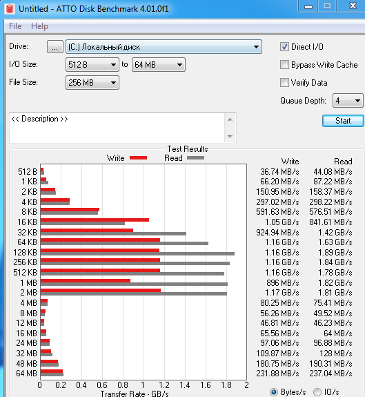

может проблема с моим asgard an2 на 250 гб. проблема вызвана отсутствием кэша. как устранить просадку по чтению и записи от 2 мб. на вин 7 64?
atto.PNG [ 41.81 КБ | Просмотров: 1437 ]
