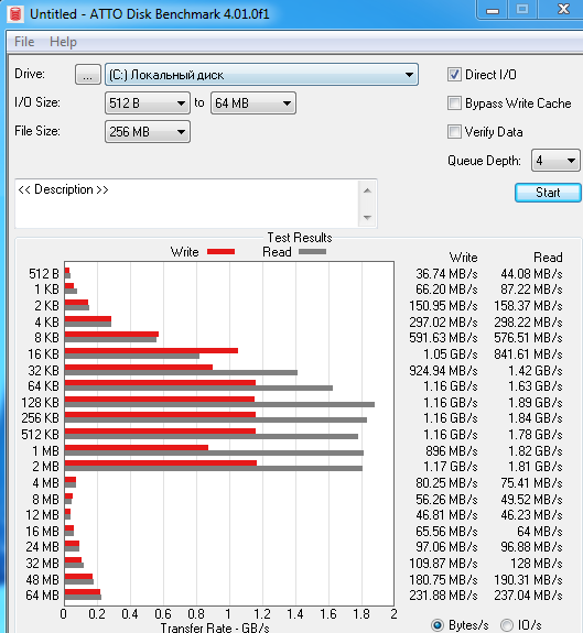

алло! помогите плиз.
может проблема с моим asgard an2 на 250 гб. проблема вызвана отсутствием кэша. как устранить просадку по чтению и записи от 2 мб. на вин 7 64?

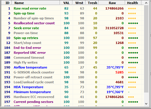

Подскажите, пожалуйста, начинать понемногу беспокоиться за файлохранилище или причин еще нет?
Capture.PNG [ 28.19 КБ | Просмотров: 1288 ]
Регистрация: 22.12.2012
На что жалуетесь? По смарту всё белее менее, только возможно неаккуратное пользование, что сократит время работы диску.
Регистрация: 29.02.2012
Не жалуюсь, просто беспокоюсь на всякий поганый.
Сделайте бэкап и больше не беспокойтесь.

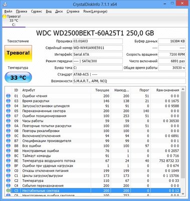

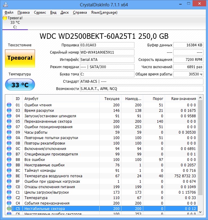

Приветствую, камрады! Нужна помощь.
Винч WD250GB Black 2.5" WD2500BEKT
Вот в таком состоянии.
WD-black250-2.5.jpg [ 210.65 КБ | Просмотров: 1197 ]
Проблема следующая - 12 кандидатов на переназначение, но диск не делает ремап никаким образом. В вике чтение+ремап, запись прямо в эти LBA - всегда ошибка Error ABRT. Что тут можно предпринять чтобы диск таки переназначил нечитаемые сектора? Установлен в плату на H110. Под дос работать с диском нельзя "не снимает BUSY" не инициализируется. Может это быть из за конкретного сата-контроллера?
Удалить файлы которые записаны по этим секторам или в досе ремапить.
В режиме ahci вика не работает, нужно перевести в режим ide если это возможно на этой плате.
