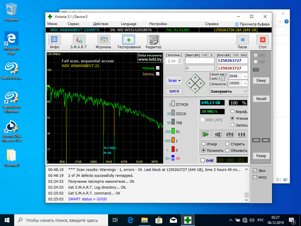

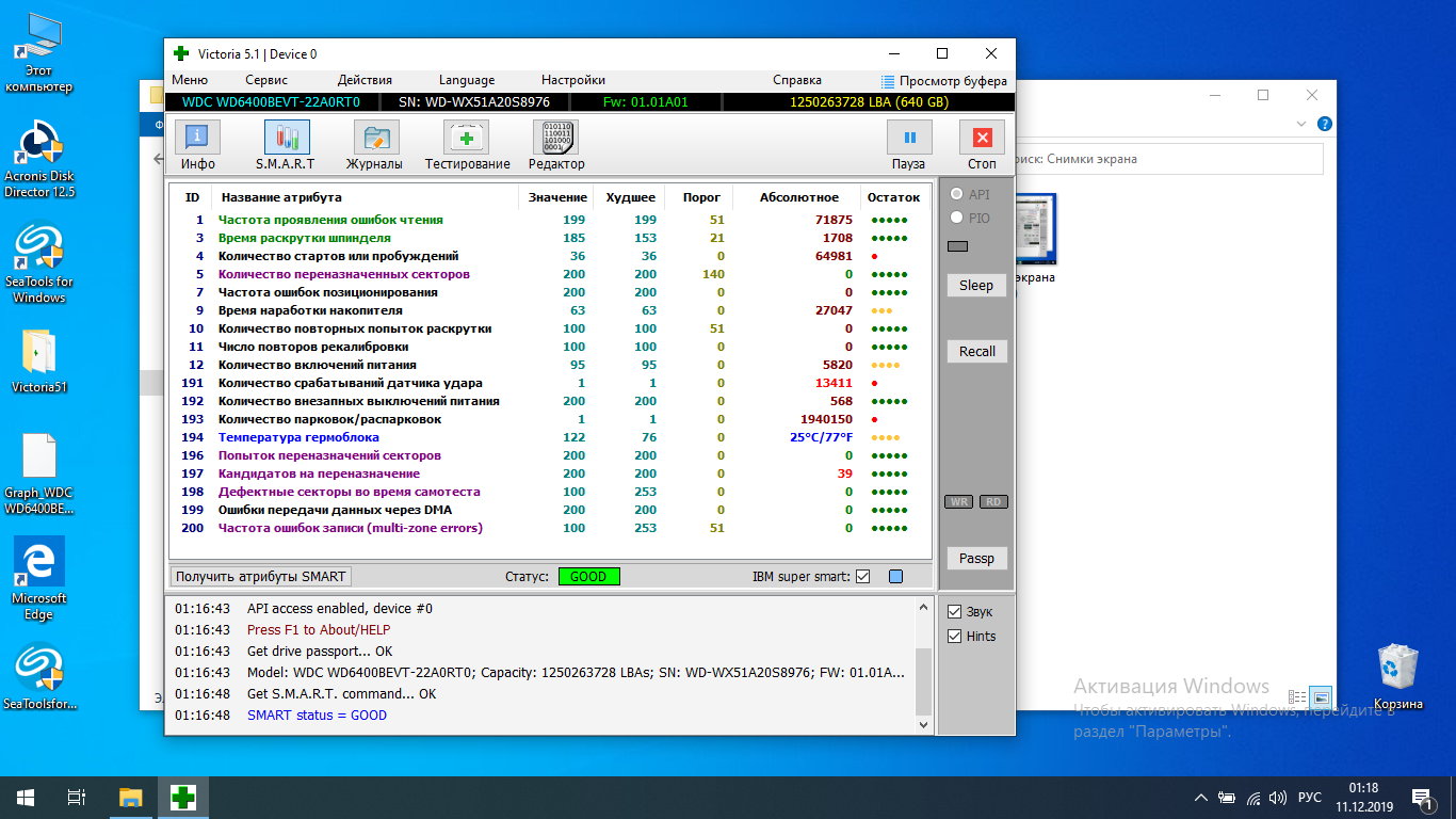

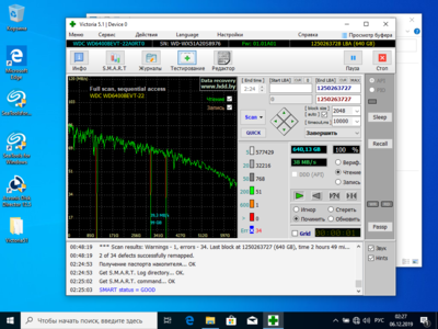

Регистрация: 10.04.2012
Привет, не пугайтесь) друг принес ноут, с нескольких попыток все же удалось установить на него винду.
Пробовал по графику разбить на разделы и удалить где битые сектора, но после повторной проверки все оказалось на месте, или Victoria сканирует весь диск а не только рабочие разделы ?
Как можно проверить удалил ли я разделы с битыми секторами или я не правильно их удаляю ?
Спасибо!
Снимок экрана (8).png [ 269.23 КБ | Просмотров: 722 ]
Снимок экрана (1).png [ 182 КБ | Просмотров: 722 ]
Регистрация: 22.12.2012
Ну вы по осторожней, а то портки обмочил.
Ну естественно, с чего это она должна разделы только проверять.
Такой проги не знаю, но может пересчитать по секторам и не забить, что раздел создаётся с некоторым смещением.
Да я удалял с запасом чтобы наверняка. Ладно надеюсь что все ок, если что принесет еще раз :D
А почему бы их не заремапить или они вам сильно дороги сердцу?
А это как ? я нуб в этом деле
И взялись делать кому то, возьмите да и пропишите весь диск викой, только не забудьте удалить все разделы, а то будете думать чего это всё красное и непонятными буковками в логах.
