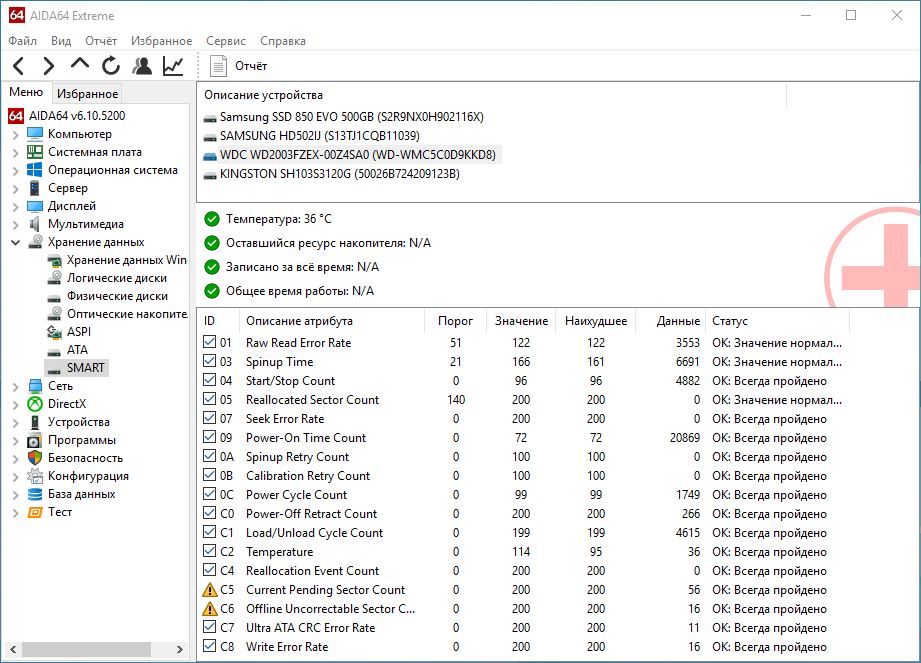

Приветствую всех! WD Black 2Tb. Начала десятка доканывать своим CHKDSK при старте системы. Смарт проверил, инфу об опасности не нашёл. Диск подготавливать к замене? Или исправить можно?
P.S - данные бэкапить некуда, весь забит.

Регистрация: 22.12.2012
Диск да, готовится, максимум что можно сделать, локализовать место с проблемой и не создавать там раздел (если конечно это не проблема с головой) ну и пользовать под не особо нужные данные. Ну а диске под бэкап нужно было приобрести более 20000 часов назад, не надеяться на счастливый случай.
покупаешь новый 2тб и туда скидываешь все данные,далее проблемный диск сканируешь и стираешь в виктории,если проблемы останутся тогда диск на выброс
Да ладно на выброс, я таким более пяти лет пользую.
C write error в С8? ну-ну. ))
Tomset вроде же не много, это всё равно говорит о их погибели скором?
Регистрация: 02.05.2006
Ну так видно же - 16 неисправимых ошибок = 16 ошибок записи, не может писать.
на еще 40 кандидатов он уже забил.
На поляну-то он может еще и пишет, но ошибки обрабатывать не может. Любой случайный сбой и потеря данных.
Возможно запись всей поляны исправит логи, но это надо проверить.
Tomset писал(а):
Ну так видно же - 16 неисправимых ошибок = 16 ошибок записи, разучился писать.
Не понял, в самодиагностике разучился или совсем, атрибут с8 только на самодиагностике считает у вд?
Но это скорее при обычном чтении случилось, разве нет?
Так что произошло всё же, как он тогда сможет писать если разучился это делать?
Вариантов много чтобы все расписывать. Любые ошибки пишутся в разные логи, часть попадает в кандидаты, часть нет.
Каждый лог имеет счетчик записей. счетчик кандидатов попадет в смарт. Другие учтутся в счетчиках частоты ошибок.
Если он, к примеру, не может прочитать весь лог, то он и записать в него не может. Записи же неизвестно где.
От типа ошибок, будет зависеть что он с ними будет делать. какие-то просто перечитает, какие то будет стараться вычитать и записать на место. Если не запишется - переназначит. какие-то сразу переназначит.
Те что так и не вычитались остаются в кандидатах и помечаются как невычитанные.
Запись новой информации, сверяется с логами, и по типу ошибок, либо просто записывает, либо еще и проверяет и переназначает плохие сектора.
Ну и может получиться так, что пройдя всю поляну, он сбросит лог в памяти, и чистый лог запишет на место, тем самым сможет дальше нормально обрабатывать ошибки.
т.е. разница в том, что старая информация не нужна, когда идет новая запись, и можно тупо сбросить лог пройдя всю поляну. А при чтении такие действия приведут к потере информации.
Регистрация: 26.10.2019
Откуда: Ангарск
Спасибо, буду тогда покупать новый. Я то думал этот еще отпахает, ведь он файлопомойный и я редко уже на него что-то записываю и захожу туда. Осталось выбрать надежный на терабайта 4. Снова голову ломать при выборе =)
Ну тогда два, надёжных не существует, и голова останется цела.
