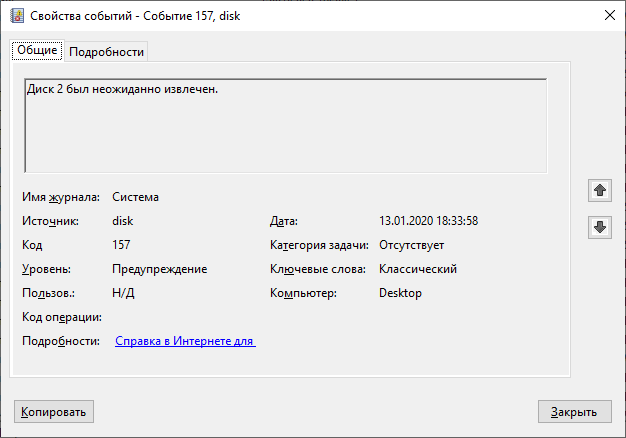

Добрый вечер форумчане. С недавних пор в журнале системы начало появляться вот это.
157.png [ 12.64 КБ | Просмотров: 682 ]

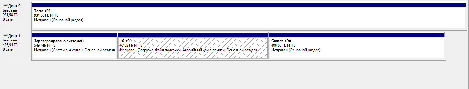

Самое интересное что никакого диска 2 у меня в системе нет. Если верить Управлению дисками. Съемные исключаются. в это время их не было подключено.
disk.png [ 14.86 КБ | Просмотров: 682 ]
Windows 10 pro 1909. Оба имеющихся диска M2
