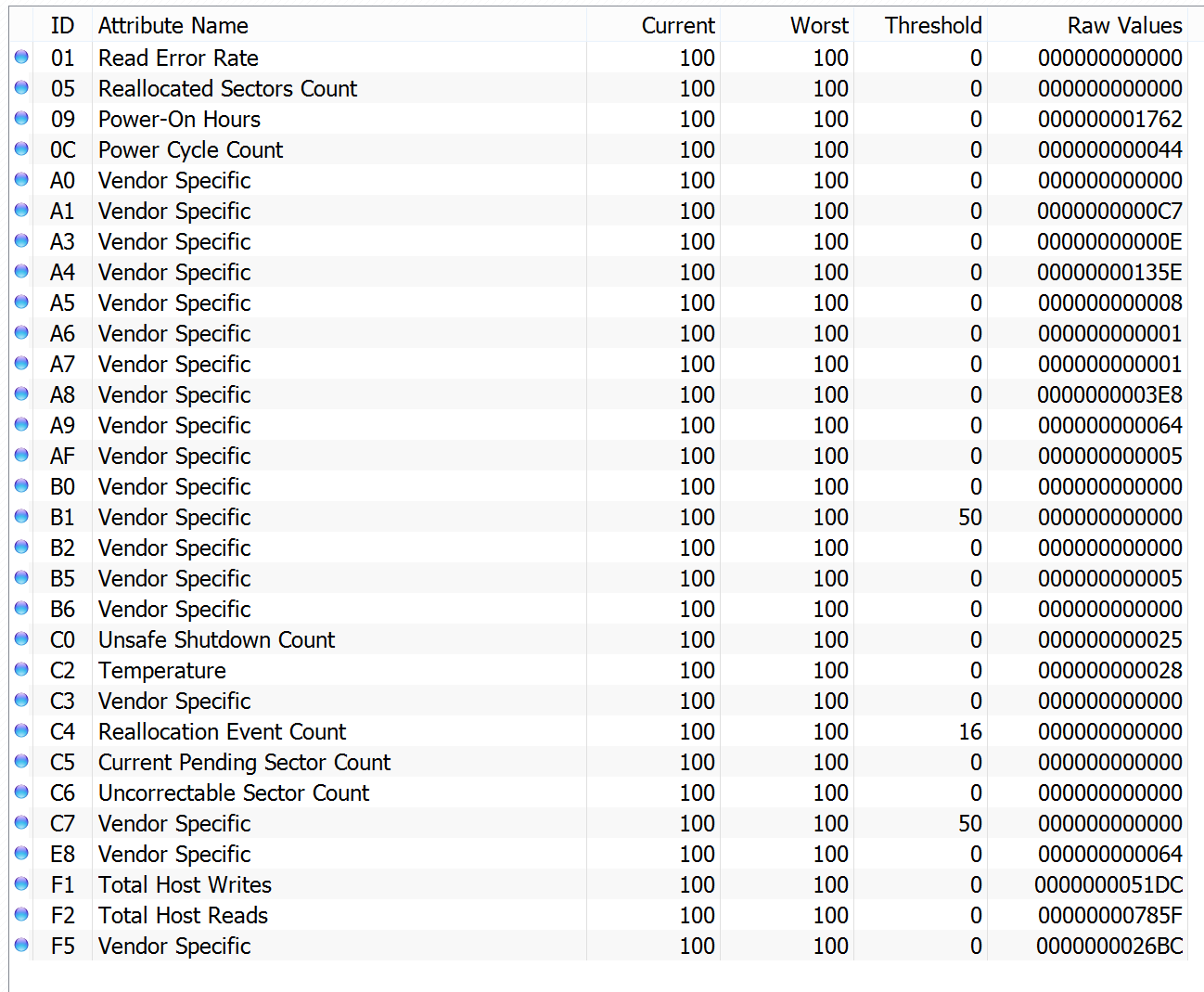

Регистрация: 09.06.2018
Tomset писал(а):
Помер и смарт у него явно слетел.
А что конкретно не так?
Вот например полностью рабочий диск, такой же
2d.PNG [ 112.89 КБ | Просмотров: 1210 ]
Регистрация: 22.12.2012
В том что чушь половина смарта отображает, возьмите современную прогу по чтению смарта.

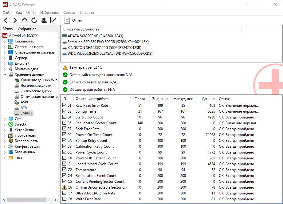

Здравствуйте!
Как-то недавно писал тут с проблемой WD Black 2 Tb. Посоветовали мне скопировать нужную информацию и произвести remap в виктории или полнейшее форматирование. Сделал полный формат через HDD Low Level Format. Система теперь не просит исправить ошибки, но смарт меня пугает. Диск смело можно выбрасывать?
Снимок.JPG [ 129.13 КБ | Просмотров: 1103 ]
Регистрация: 15.10.2014
Теперь remap под DOS
Охлаждение ему организовать, он сейчас 52 греется, это очень плохо.
Регистрация: 26.10.2019
Откуда: Ангарск
Sania.
Это после форматирования я сделал скрин.
fixit
Ремап в виктории не помог.
Не доводите диск до перегрева в любом случаи.
Ремапить пока там нечего по смарту.
Что вам там ещё не нравится?
