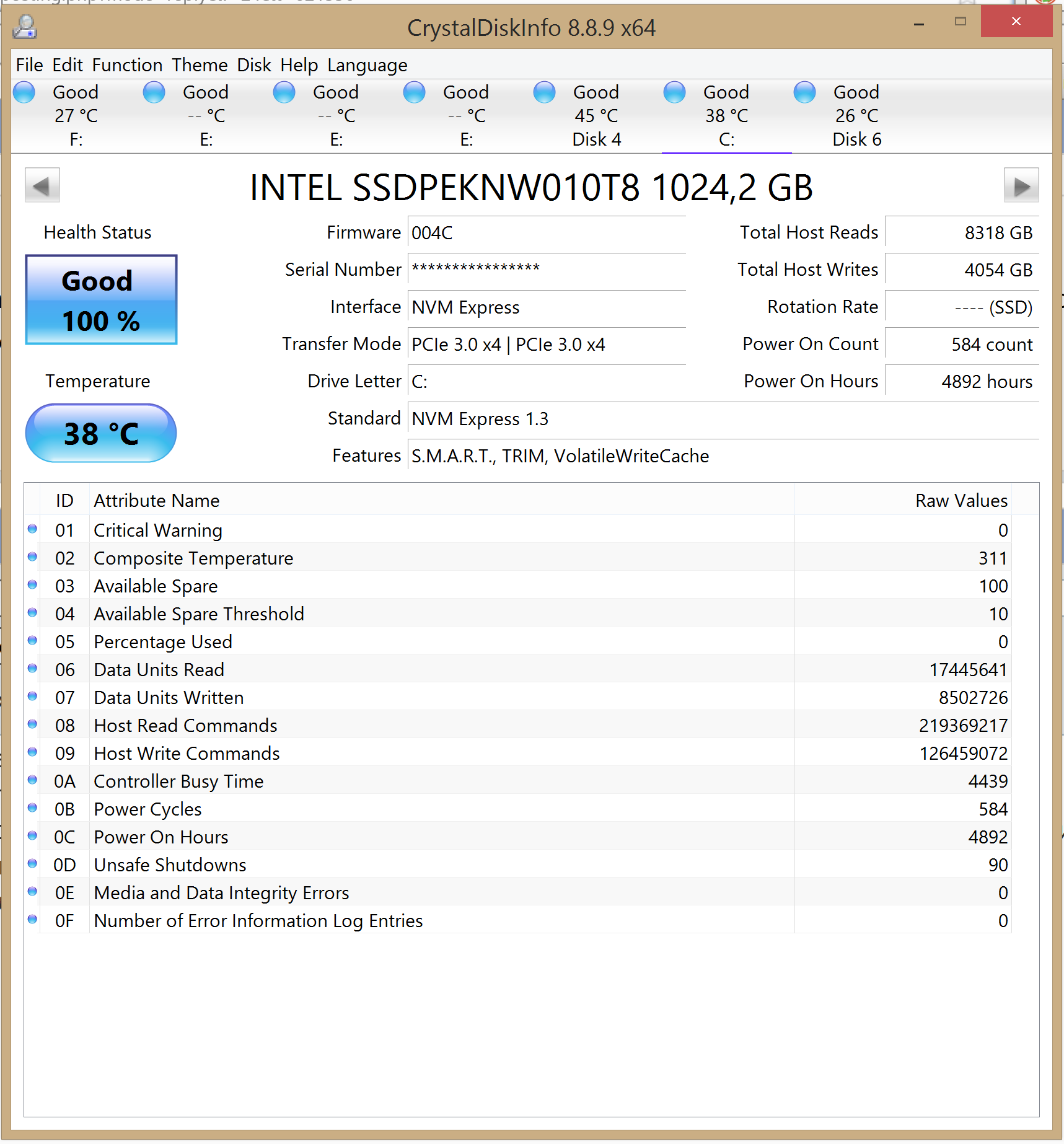

radical,
Скажу откуда мысль про драйвер.
Дома стояла винда и отлично работала на nvme ссд с пол года, решил глянуть состояние, обломился так же точно. 8.1, виндовый драйвер использовался.
Погуглил, скачал с сайта интела "nvme driver", поставил, увидел:
смарт
660.PNG [ 151.98 КБ | Просмотров: 8613 ]
С конкретно nvme/pci-e ссд на винде слишком много опыта нет, поэтому конечно не могу утверждать что со всеми так. На работе всё либо сата либо никсы...
