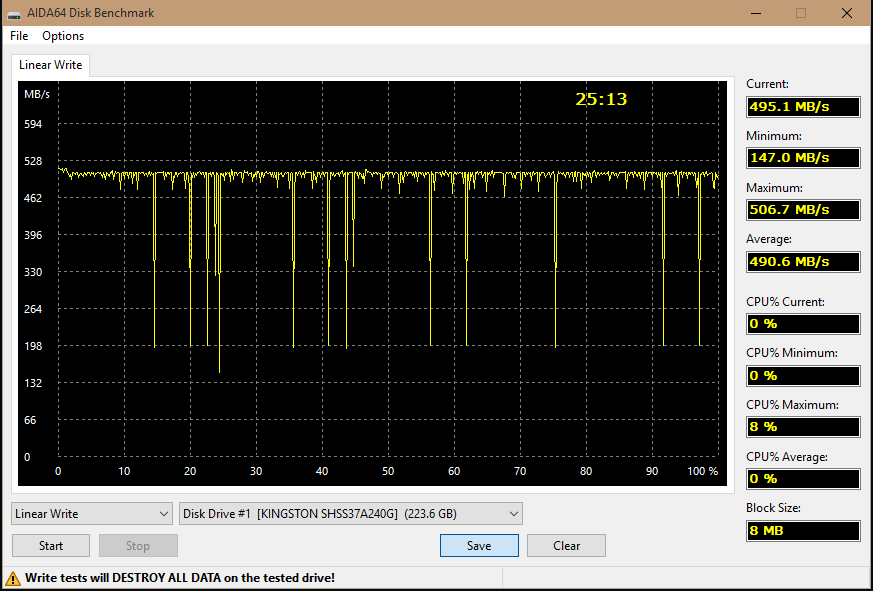

Сделал Secure Erase (получилось только через БИОС), вот графики:
ssd3r.png [ 20.92 КБ | Просмотров: 599 ]
ssd3w.png [ 25.56 КБ | Просмотров: 599 ]
Чем такие просадки скорости записи могут грозить?

Биос такого не умеет делать, что же вы на самом то сделали.

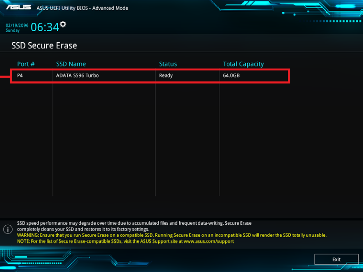

На ASUSах умеет :D
SecureErase.png [ 277.9 КБ | Просмотров: 571 ]
Кстати, фирменная утилита KINGSTONа так и не смогла запустить Secure Erase (питание SSD отключал).

7Gluk7 писал(а):
На ASUSах умеет
у вас в 2096 году наверное умеет. :D
Регистрация: 22.12.2012
Современные матки видимо научились :cry: ну как, устраивает тест?
Регистрация: 25.12.2018
Откуда: Санкт-Петербург
Да умеет, как это ни странно, в отличии от фирменной утилиты KINGSTONа :-)

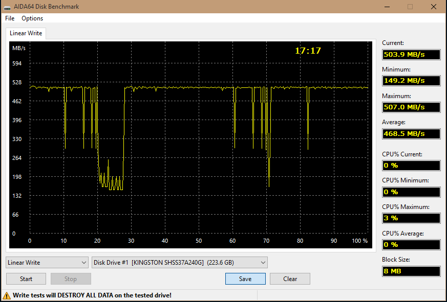

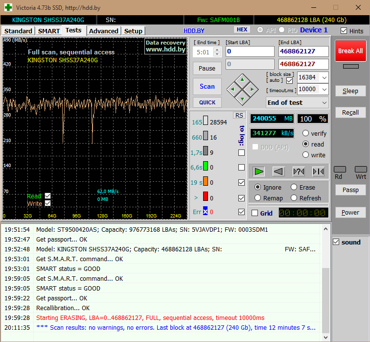

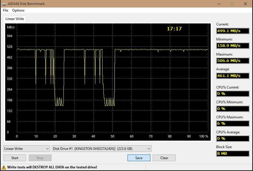

Сделал еще раз Secure Erase, потом 2 теста записи подряд в Аиде и 1 в Вике.
ssd4w.png [ 25.08 КБ | Просмотров: 509 ]
ssd5w.png [ 26.99 КБ | Просмотров: 509 ]
vict-w1.png [ 77.68 КБ | Просмотров: 509 ]

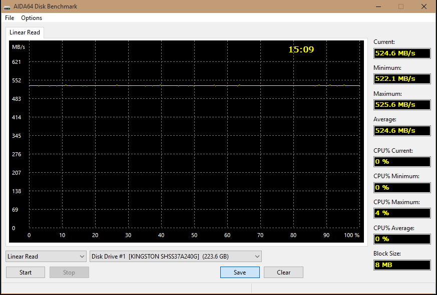

Тест чтения не выкладываю, там стабильно 520МБ/с.

Делать SE повторно не надо было. В пару мест есть замедления записи, может это проблема в флеше, может качество такое, кингстон вечно плохие подмешивает шлешки.
