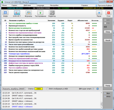

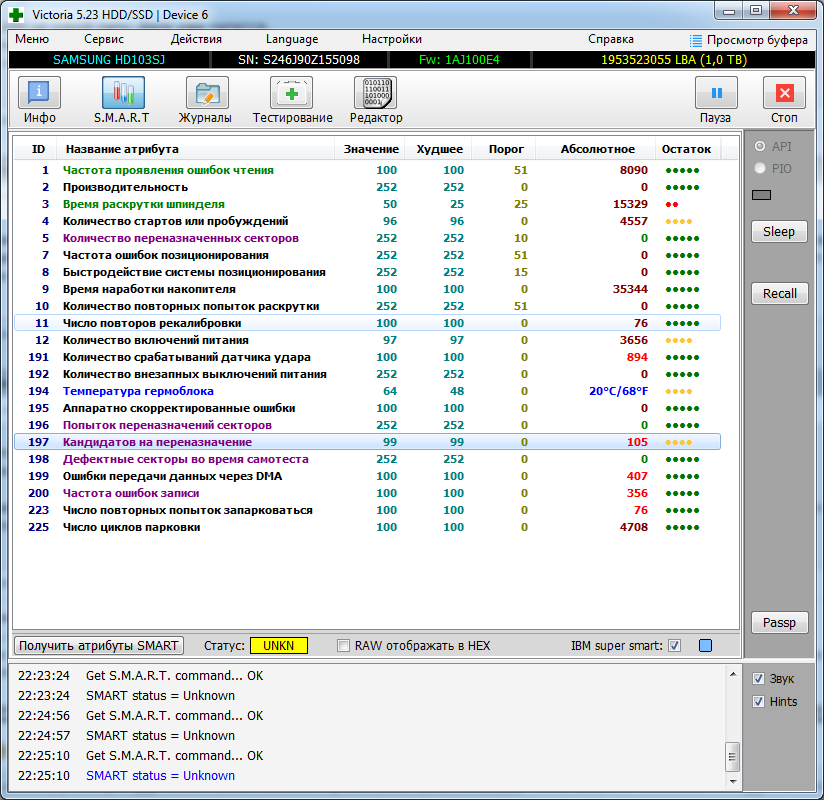

Вот смарт
SAMSUNG HD103SJ S246J90Z155098
ID Name Value Worst Tresh Raw Health
1 Частота проявления ошибок чтения 100 100 51 8090 •••••
2 Производительность 252 252 0 0 •••••
3 Время раскрутки шпинделя 50 25 25 15329 ••
4 Количество стартов или пробуждений 96 96 0 4557 ••••
5 Количество переназначенных секторов 252 252 10 0 •••••
7 Частота ошибок позиционирования 252 252 51 0 •••••
8 Быстродействие системы позиционирования 252 252 15 0 •••••
9 Время наработки накопителя 100 100 0 35344 •••••
10 Количество повторных попыток раскрутки 252 252 51 0 •••••
11 Число повторов рекалибровки 100 100 0 76 •••••
12 Количество включений питания 97 97 0 3656 ••••
191 Количество срабатываний датчика удара 100 100 0 894 •••••
192 Количество внезапных выключений питания 252 252 0 0 •••••
194 Температура гермоблока 64 48 0 20°C/68°F ••••
195 Аппаратно скорректированные ошибки 100 100 0 0 •••••
196 Попыток переназначений секторов 252 252 0 0 •••••
197 Кандидатов на переназначение 99 99 0 105 ••••
198 Дефектные секторы во время самотеста 252 252 0 0 •••••
199 Ошибки передачи данных через DMA 100 100 0 407 •••••
200 Частота ошибок записи 100 100 0 356 •••••
223 Число повторных попыток запарковаться 100 100 0 76 •••••
225 Число циклов парковки 100 100 0 4708 •••••
2020-02-25_22-26-48.png [ 114.73 КБ | Просмотров: 1010 ]

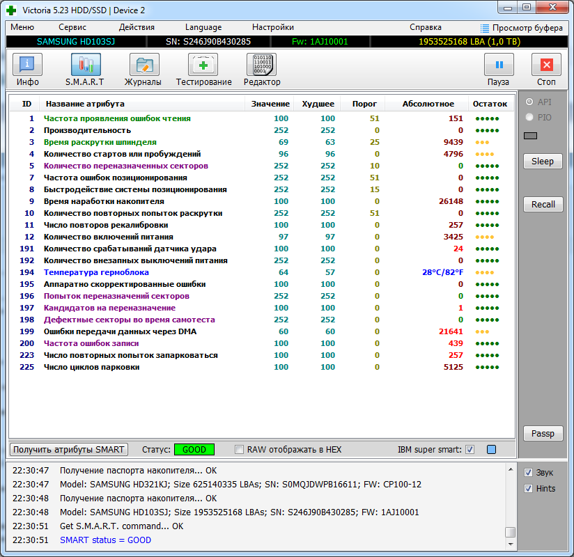

А вот смарт моего второго такого же винчестера но работающего
СМАРТ 2hdd
2hdd.png [ 104.66 КБ | Просмотров: 1010 ]
Вобщем пришел я домой попробовал подключить его к старому железу с сата2 разъемом и он загружается без пощелкиваний. Но винда загружается с проверкой диска, и при проверке находит какие-то не читаемые секторы. А в самой винде диск не определяется. А точнее он определяется и показывает локальный диск но зайти в него невозможно все начинает тормозить, и в моем компьютере объем диска не отображается.
Вобщем в будни я не успеваю им заниматься буду в выходные пробовать копировать с него информацию при помощи загрузочных программ.

Регистрация: 02.05.2006
Ну что и требовалось доказать.
Они оба у вас уже в неприличном состоянии.
Атрибуты 1 и 200 должны быть по нулям.
у второго еще и кабель дурит.
200 (ошибки записи.)может запросто не давать им переназначить уже плохие сектора.
Кандидаты есть, но даже не пытаются их обработать.
С этим у самсунгов туго. Так как области переназначения в конце зон. Одна не читается или не пишется и он нигде не может переназначить сектора.
Резервные области не входят в рабочую область и сбои по ним не отображаются.

Регистрация: 23.03.2010
Кстати говоря я почитал статью про оценку диска по смарт. Там про атрибут 1 говорится "Для всех дисков Seagate, Samsung (начиная с семейства SpinPoint F1 (включительно)) и Fujitsu 2,5″ характерны огромные числа в этих полях." Что как раз таки мой случай
i5-9600k /Macho Rev.C/ Asus M8H / MSI GTX1660Ti GAMING X / 4x8Gb DDR4 Crucial 3200Mhz / Seasonic Gold (SSR-750FX) /970 Evo Plus 500Гб / Gigabyte M27Q
CHESNOK-sama
У сигейта там количество операций, а не ошибки. Ошибки в самом старшей слове. Вид типа EEEExxxxxxxx шестнадцатеричное. где E - ошибки, x - операции.
Смотреть надо на Value. а не на RAW поле.
The following table correlates the normalised SER against the actual error rate:
90 = <= 1 error per 1000 million seeks
80 = <= 1 error per 100 million
70 = <= 1 error per 10 million
60 = <= 1 error per million
50 = 10 errors per million
40 = 100 errors per million
30 = 1000 errors per million
20 = 10 errors per thousand
У самсунга там ошибки. На нормальном харде 1 атрибут обычно - 0.
но тут беда с 200. Наличие ошибок на записи часто говорит о повреждении пластин.
Харду нужно лишь найти место, куда писать, запись они сразу не проверяют. А не может он найти место, когда не может читать серву из-за царапин, обычно.
Эти харды и ремонтировались очень плохо. Вроде пройдет заводской бурн, но через месяц опять посыпался.

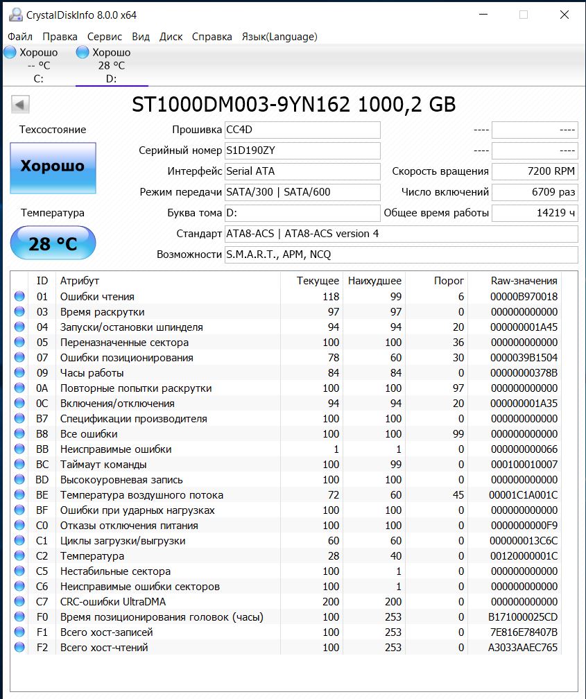

Регистрация: 10.09.2013
grom9000 писал(а):
Barracuda 7200.14
Всё было отлично, пока не понес HDD другу для проверки его компа, разбили HDD на 2 раздела, установили винду, неделю он пользовался, затем вернул мне.
Я слил разделы в один. Но слияние разделов дважды зависало и я нажимал reset. После этого пару раз система теряла HDD после загрузки, пошевелил шлейфы - HDD вернулся. Не уверен в шлейфах ли дело, т.к. второй раз помогла обычная перезагрузка. Отформатировал полностью долгим форматированием.
Короче в итоге вылезли ошибки C5 и С6.Количество их держится на 8 уже месяц и не увеличивается.
Посоветуйте, что сделать.
Прошло 2 года, HDD жив-здоров, бэды вылечил Викторией и более они не появлялись, работает отлично. Просто для инфы.
