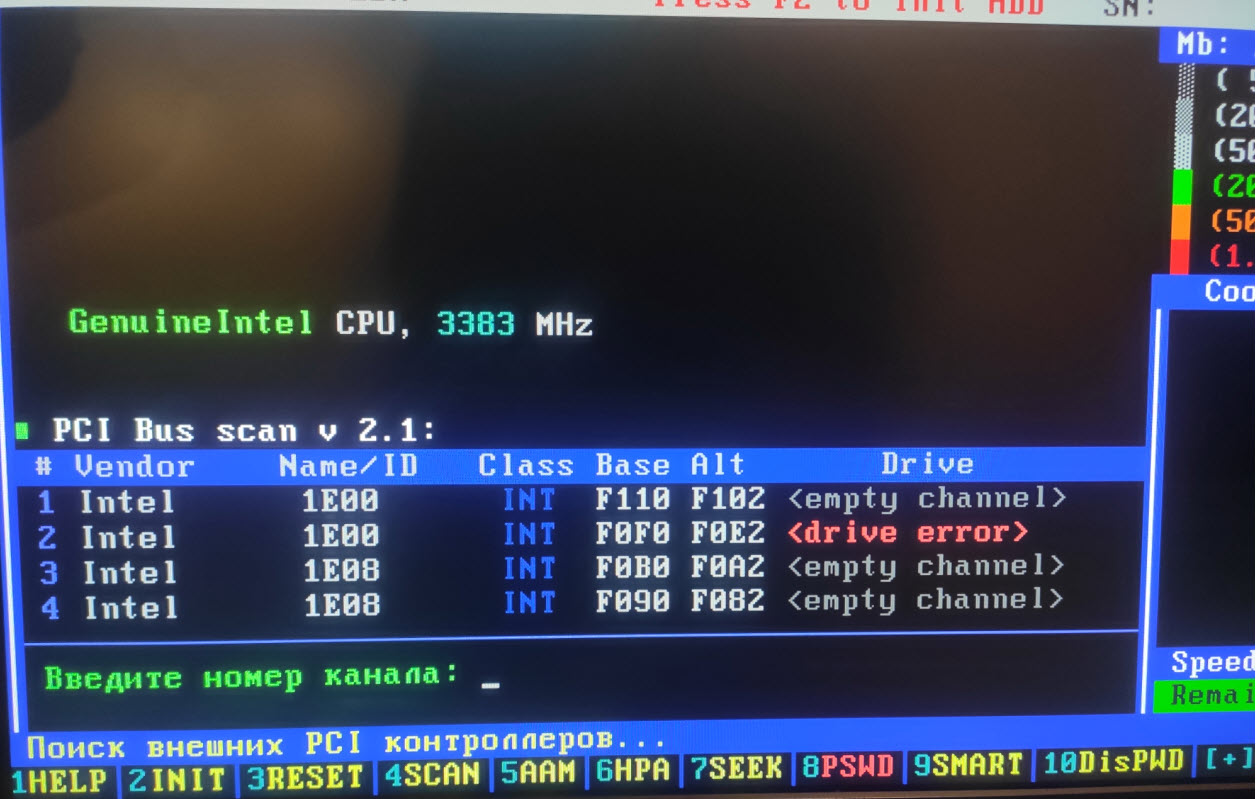

Добрый день.
Вобщем получилось у меня скопировать всю информацию с диска как вы советовали программой R-Studio через загрузочную флэшку. После этого решил я дальше экспериментировать но как-то не получается.)) Если я вас правильно понял вы говорили что на винте много битых секторов которые он не может переназначить. Поэтому я реши попробовать просканировать винчестер программой Victoria через windows но при сканировании комп тупо подвисает и ни как не реагирует. Поэтому я решил попробовать загрузить досовскую Victoria 3.5 и ей просканировать. Однако с ней у меня тоже ни чего не вышло т.к. жесткий диск в ней не определяется хотя в биосе он видится. Вернее даже он определяется но вот с такой ошибкой drive error см. фото
фото
1.jpg [ 170.75 КБ | Просмотров: 688 ]
При повторной заагрузке дисков, этой надписи может не быть т.е. диск вообще не будет определен.
Вопрос, можно ли как-то просканировать этот диск или из-за того что он уже дохлый ни чего не получится?
Я повторюсь что у меня нет задачи восстановить диск для дальнейшего его использования. Данные я с него восстановил и большего мне не надо. Я просто хочу попробовать поэкспериментировать, заодно попользуюсь программами которыми ни когда не пользовался, какой никакой но опыт.

Пробуйте через винду сканить.
Регистрация: 23.03.2010
Sania. Вы мне отвечаете? Я же написал что через винду у меня комп зависает. Когда начинаются проблемные сектора комп виснет.
i5-9600k /Macho Rev.C/ Asus M8H / MSI GTX1660Ti GAMING X / 4x8Gb DDR4 Crucial 3200Mhz / Seasonic Gold (SSR-750FX) /970 Evo Plus 500Гб / Gigabyte M27Q
Регистрация: 22.12.2012
Вам. Это очень плохо, возможно нужно попробовать с лайфсиди пробовать, а если с дос то переводить контроллер дисков с AHCI в IDE.
Переводил. Если бы не переводил он бы ошибку выводит и вообще не видел бы порты
Так же порты вика видит только четыре, но на матери их шесть, возможно диск не в том порте который вика проверяет.
Нет. Все в том. Я пробовал в разные порты и плюс к этому пробовал рабочий SSD подключать в тот же порт и его виктория сразу видит.
CHESNOK-sama тогда не судьба, многие современные платы несовместимы с викой под дос.
Думаю дело тут не в плате а HDD т.к. если подключить другие рабочие винты она их видит.
