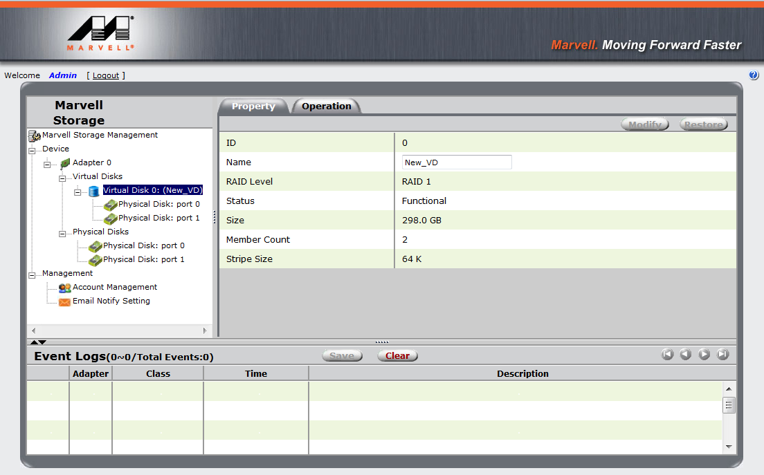

Регистрация: 31.10.2013
Всем здравствуйте.
Итого - пожалуйста, научите, как проверить диски, аля Victoria, MHDD, в РАИД ( зеркало) массиве?
Куплен контроллер Stlab А-520
В БИОСе контроллера создал РАИД1 ( зеркало) из 2 одинаковых дисков по 320 Гб каждый
В Windows установил драйвер + софт ( в общем, с диска к контроллеру )
Запустил программу Marvell Storage Utility
Зашел как Администратор - логин Administrator, пароль Administrator
Все облазил внутри утилиты, так и не нашел, типа скан поверхности дисков , аля Victoria, MHDD
0) Кто-то скажет - отсоедини диски от контролера -> подсоедини диски напрямую к материнской плате и из под BIOS при помощи Victoria, MHDD сделай скан поверхности -> отсоедини диски от материнской платы -> подсоедини диски кконтролеру - не спортивное , не умное решение, в 21м веке хочется по нормальному
1) Пожалуйста, научите, как проверить диски, аля Victoria, MHDD, в РАИД ( зеркало) массиве?
2) Если проверить диски аля Victoria, MHDD, в РАИД ( зеркало) массиве на этом контроллере не проверить, не используя пункт 0) этого сообщения - пожалуйста, посоветуйте, какой контроллер купить, без наворотов, без революции, однако, чтобы можно было проверить диски, аля Victoria, MHDD, в РАИД ( зеркало) массиве не используя пункт 0) этого сообщения?
3) В программе Marvell Storage Utility можно, я не проверял, можно тоже РАИД создавать, может быть ЕСЛИ создать РАИД внутри программы Marvell Storage Utility - будет возможность проверить диски, аля Victoria, MHDD, в РАИД ( зеркало) массиве, тогда при поломке операционной системе Windows - РАИД тоже будет сломан?
Спасибо.
