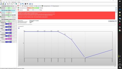

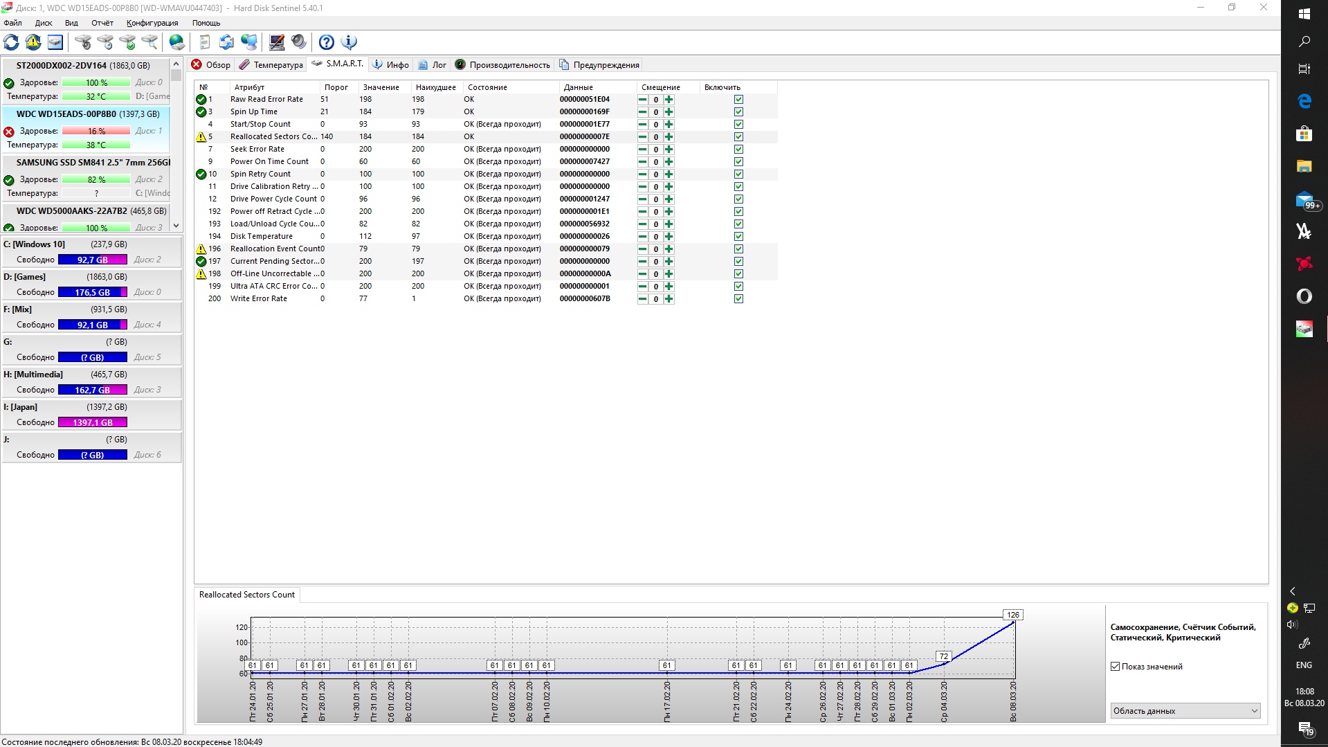

Help me! Можно ли продлить жизнь диску?
Не попробуешь - не узнаешь!
Скачиваете демо https://wdmarvel.com/ru/demo/
Анализируете G-лист, сканируете поверхность, делаете выводы.
Все вопросы по утилите, лучше задавать на ее форуме.

Спасибо, разберусь. Нужно будет, запрошу ключ: https://wdmarvel.com/forum/ru/viewtopic.php?f=4&t=1842
В Hard Disk Sentinel тоже есть возможность проверки поверхности диска. Может им проверить?
А смысл? Когда технологическая утилита покажет, где, на какой головке проблемы, кучно или нет лежат сбои.
Основное, что интересует перед началом ремонта диска, есть ли ошибки на записи.
Это говорит о механическом повреждении поверхности.
Царапины настолько большие, что накрыли серво разметку. Которая раз в десять "толще" и записана раза в три более мощным сигналом. В отличии от записей данных.
Чинить такие диски, как правило нет смысла.
Кроме достаточно редких случаев, что одна из головок отказала не от разрушения поверхности, а сама по себе. Тогда ее можно отключить програмно, потеряв часть емкости, но диск будет работать отлично.
вам повезло что диск WD и имеет такую технологическую диагностику. А вам лень вникать. Все бы бесполезными тестилками его гонять.

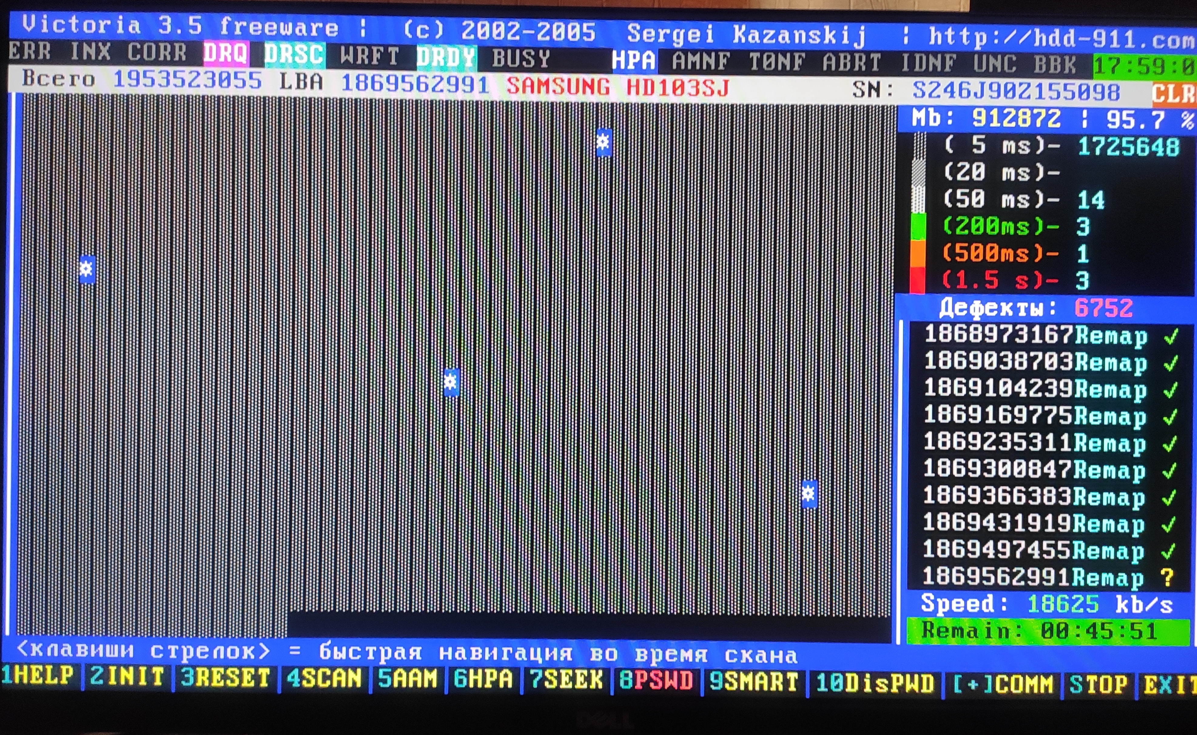

Подскажите пожалуйста а как это сделать, записать диск нулями? Какой программой воспользоваться.
Я продолжаю мучить свой Samsung HD103SJ 1TB. У меня кстати получилось на него поставить прошивку F3 и после ее установки он вроде бы лучше себя стал вести. Вроде бы теперь при старте не цокает и ПК с ним грузится быстрее. К сожалению времени было не много, им заниматься поэтому это первые впечатления. Возможно просто так совпало и дальше все будет так же.
Интересно еще то что на второй такой же Samsung HD103SJ 1TB у меня прошивка F3 не встала т.к. он оказался версии 1AJ10001, его прошивать не надо. При прошивке такое сообщение и выводится.
У меня вообще такое ощущение что из-за того что я его поставил на новый современный ПК и не перепрошил его на F3 он сам себя как-то повредил. Как будто произошел какой-то глюк из-за несовместимости компонентов и он сам себя повредил, поцарапал или еще что-то. Потому что проблемы возникли сразу при установке на новое железо а где-то в ветке про самсунг я читал что эта прошивка устраняла какую-то ошибку из-за которой на новом железе винчестер делал какую-то запись которая повреждала его (что-то в этом роде).
У меня такой вопрос, я пробовал запустит в виктории этот винт с ремапом битых секторов. Оставил его и ушел на работу, так он у меня проработал 12 часов. Пришел и увидел такую картину
фото
IMG_20200310_175906((2).jpg [ 4.64 МБ | Просмотров: 565 ]
Я удивился что ремап еще не закончился. Оставил еще пару часов. Пришел и вижу что все еще не закончилось. Потом стал наблюдать и обнаружил что он гоняет все по кругу. Т.е. если смотреть на LBA и проценты то можно увидеть что он доходит до какого-то сектора или процента и опять начинает сначала. Точнее говоря не с начала а примерно с сектора LBA 1868123456.
Т.е. получается он все это время гонял небольшой отрезок в конце.
Или это так и должно быть? Я в общем все остановил, увидел ваше сообщение по поводу перезаписи винта нулями и решил попробовать так сделать.

CHESNOK-sama писал(а):
ообще когда я в виктории делал тест я обратил внимание что эти бэды у меня находятся с каким-то определенным постоянным шагом. Даже если на скрине посмотреть по номеру сектора бэды имеют постоянный шаг. Как будто поперек блин какая-то царапина которая встречается в одной и той же области. Может быть я говорю каую-то глупость в связи с тем что я в этом не разбираюсь но я это так представляю.
Скорее всего радиальная цапина, весьма частое явление на всех дисках.
длина трек у F3 (Секторов на трек)
: Зона : Головка : Начальный цилиндр : Конечный цилиндр : SPT :
: 1 : 0 : 64 : 9 334 : 2 739 :
: 24 : 3 : 205 960 : 214 911 : 1 584 :
Если кратно этим цифрам, то это она и есть.
В утилите можно скрыть, но замучаешься по одному скрывать в каждом треке.
Тут важно, царапина прогрессирует, разрушается дальше или достаточно устойчива.
Просто зациклить участок и посмотреть. если растет количество сбоев на этом участке, то смыслы возиться нет. Значит цапина дальше разрушается и скоро превратится в запил или убьет головки.
Если не растет, запустить заводской бурн тест, который все переразметит, создаст новые зонные таблицы так, чтобы обойти сбойные места. Обычно при таких царапинах бурн понижает плотность записи.
Бурн комплекты есть в официальной SHT.
Если бурн справится с таким количеством сбоев, то диск будет, как с завода. Но процес запуска не простой, чтобы на единственном диске его освоить правильно запускать. Тут коробка таких же нужна для тренировки.
Если дефектов слишком много, но царапины только по одной голове, что видно по их периодическому появлению, во время бурна выключить эту голову. Станет меньшего объема, но бурн пройдет.

Я вот не пойму а виктория она не может переразметить диск чтобы обойти сбойные места? Я считал она этим и занимается помимо теста.
i5-9600k /Macho Rev.C/ Asus M8H / MSI GTX1660Ti GAMING X / 4x8Gb DDR4 Crucial 3200Mhz / Seasonic Gold (SSR-750FX) /970 Evo Plus 500Гб / Gigabyte M27Q
Регистрация: 02.05.2006
Нет, она только пишет и читает, сам хард если может переназначает плохие сектора. А ваш не может.
Утилита не переназначает, а скрывает плохие сектора, исключает их из работы. Что потом не вызывает задержки. Быстрее же пропустить плохой сектор, а не читать его из резервной области. Так как у всех дисков всегда есть не используемый хвост, то если сбоев не слишком много, емкость диска не изменяется после скрытия, просто сдвигается MaxLBA в эту не используемую область.
Утилитой иногда можно подключить и этот хвост и получить допонительно от 1 до 450 гиг, фактически до следующего стандартного размера.
Производитель обрежет хард если он чуть не вытягвает стандартый размер.
Типа хотели 1.5 ТБ. но получилось после тестов только 1,45. На заводе его сделают на 1 терабайт. Вот вам и раздолье для "разгона" харда - оверлокеры.
Но нестандартный размер не удобен, при копировании.
Регистрация: 23.03.2010
Ну да, я имею в веду скрывает плохие сектора. Т.е. если в виктории прогнать хард она сделает так чтобы плохие сектора не принимали участие в работе, я правильно понимаю? Ведь это же мне и нужно сделать, разве нет? Ну и пофиг что он станет меньше объемом. Главное работать будет.
Еще раз напомню диск я этот уже при любом раскладе использовать не буду я понимаю что он дохнет, я просто ради интереса это пробую.
Не скрывает, а переназначает.
Был к примеру LBA1 в 1-м физическом секторе, то после переназначения, он стал находится в 1000000000 физическом. нужно лететь через миллиард секторов чтобы его прочитать или записать.
А Скрытие, это когда было - 1 2 3 4 5 логические LBA и 1 2 3 4 5 физические PBA.
Например, 3 сектор плохой.
Его скрывают в P-листе, тогда логически также и остается 1 2 3 4 5, но физически уже 1 2 4 5 6
т.е. просто пропускает плохой сектор. Ни куда лететь не надо.
