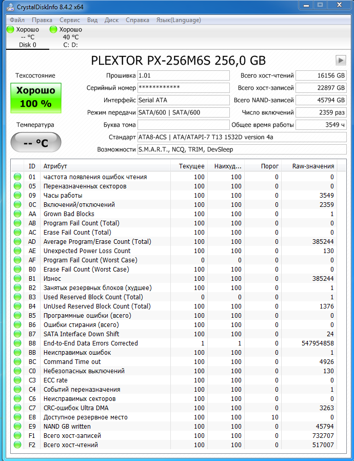

Регистрация: 29.03.2020
Здравствуйте.ССД Plextor PX - 256m6s.
Во время загрузки винды появилась ошибка, что фаил загрузки не найден и предложение сделать восстановление системы.
Взяв флешку с Windows 7 x64 я попробовал сделать восстановление системы, но по ее итогу произошло стирание ссд.
При попытке установить винду во время выбора дисков я увидел, что ссд виден как
незанятое место на диске 0 и он пустой 238.5/238.5 ГБ. При попытке создать раздел ничего не происходит ( ошибку тоже не выдает),
при выборе установки винды на него выдает ошибку 0х80300024.
В биосе ссд отображается, при подключении к другому компьютеру ссд обнаруживается, устанавливаются драйвера и его видно в диспетчере устройств,
но диска по факту не видно и в управлении дисками требует
инициализацию, но при поптыке выполнить ее ничего не происходит ( ошибок не выдает). Помогите разобраться, диск умер или нет.
Снимок1.PNG [ 154.37 КБ | Просмотров: 627 ]
Регистрация: 07.08.2008
Откуда: Санкт-Петербург
Судя по смарту, диск скорее жив, чем мертв.
В подобных случаях надо удалить все разделы с диска, сделать secure erase. Ну а потом пробовать инициализировать, создавать разделы, форматировать.

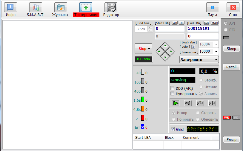

Sania. писал(а):
Ставите точку напротив строки надписи запись и убираете напротив нумеровать.
вот уже час идет тест и никакой реакции на завершение, может потому что я до этого делал Secure Erase??

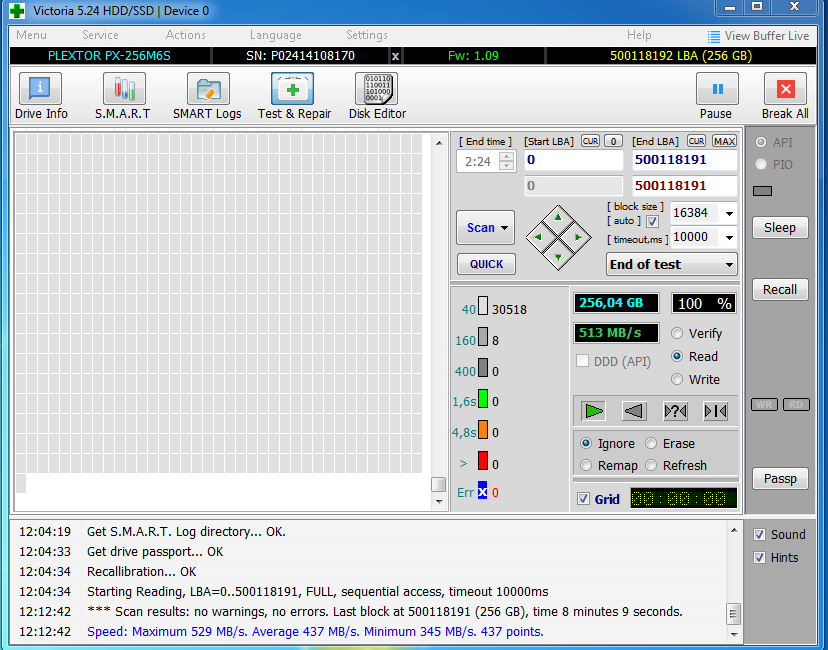

Регистрация: 22.12.2012
Так ничего не пишет, записано ноль секторов, задержек тоже ноль. Проверьте, он читает хоть. Ошибки на интерфейсе не идут в смарте?

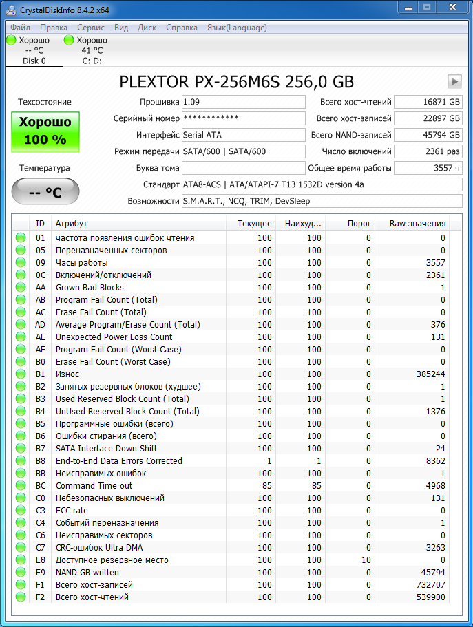

поставил 1.09 прошивку, вот смарт
Снимок3.PNG [ 147.28 КБ | Просмотров: 533 ]
и как, заработало?
Sania. писал(а):
и как, заработало?
Нет, всё то же самое, виден, но не инициализируется. Тест на чтение в виктории проходит, а на запись не запускается.
