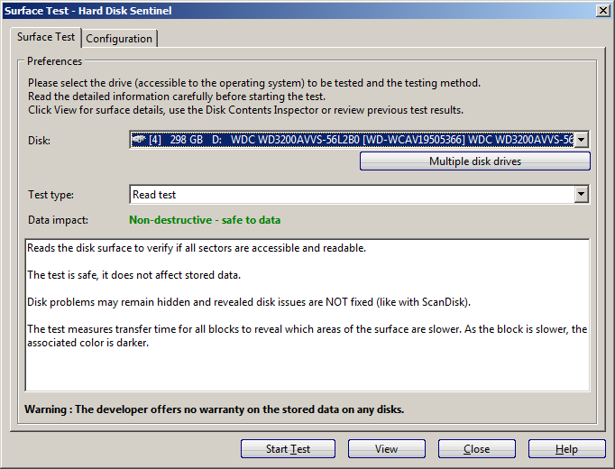

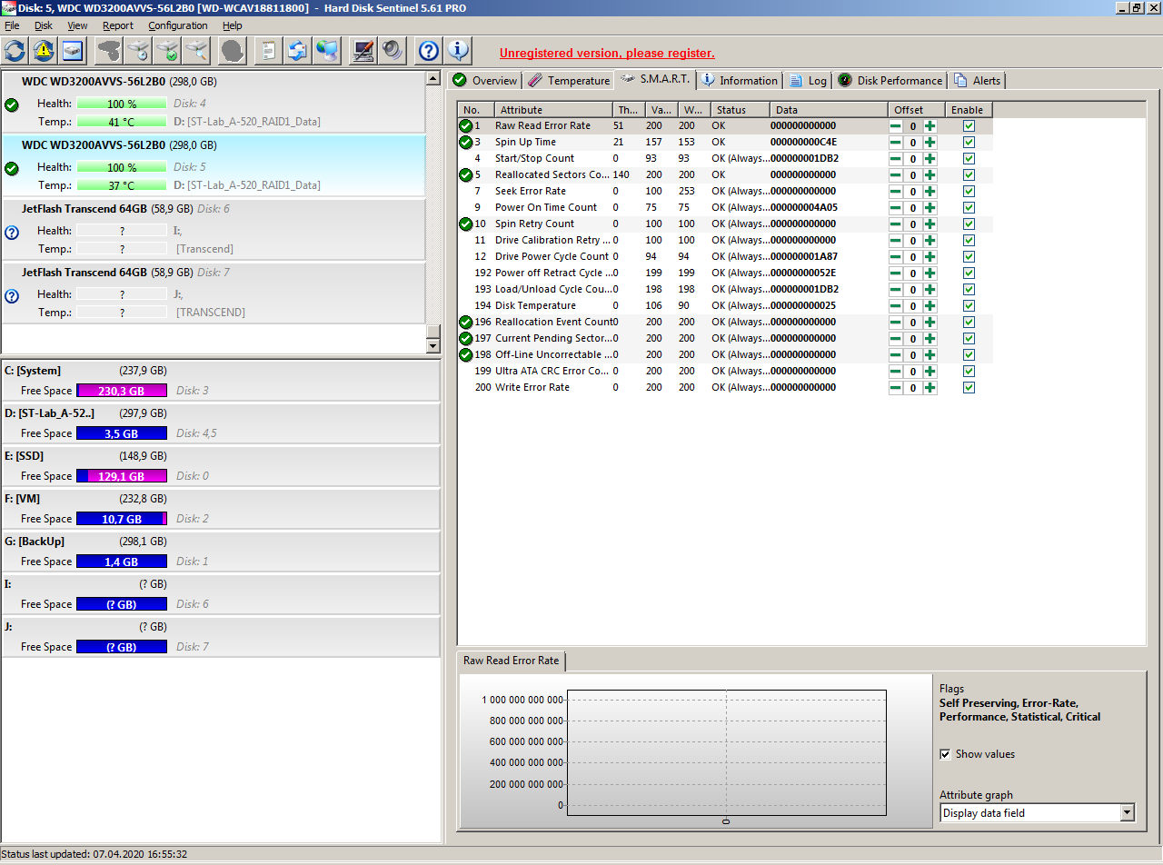

Здравствуйте.
Блин, отлично, отдельно каждый диск в РАИ1 массиве можно увидеть
Однако, когда потыкался и нашел тест диска - чтение, не дает выбрать каждый дсик из РАИД массива по отдельности
Пожалуйста, помогите, может есть дурагя программа или в этой программе опция, чтобы проверить поверхность одного из дисков РАИД массива
Снимок4.png [ 32.32 КБ | Просмотров: 1405 ]
Снимок3.png [ 148.95 КБ | Просмотров: 1405 ]
Снимок2.png [ 149.12 КБ | Просмотров: 1405 ]
Регистрация: 02.11.2008
проверять надо было до объединения в рейд . Дальше если контролер не умеет - то просто мониторить состояние диска.

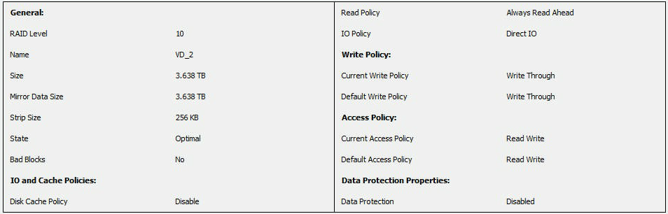

Можно кратенький ликбез: обязательно ли выполнять инициализацию созданных массивов, зачем она надо и какую предпочтительно делать Fast или Slow?
p.s. lsi 3108
Регистрация: 11.11.2010
Откуда: Новосибирск
Очень желательно.
walcot писал(а):
зачем она надо
Чтобы RAID-контроллер точно знал, что на момент инициализации массив находщится в консистентном состоянии.
Польза будет только от Full (она-же может называться Slow); Fast - очень быстро и бессмысленно...
walcot писал(а):
lsi 3108
Без разницы, правила инициализации массивов одинаковы для всех/любых RAID-контроллеров.
С уважением,
Олег Р. Смирнов
Регистрация: 17.03.2020
а данные не затрутся при Slow?

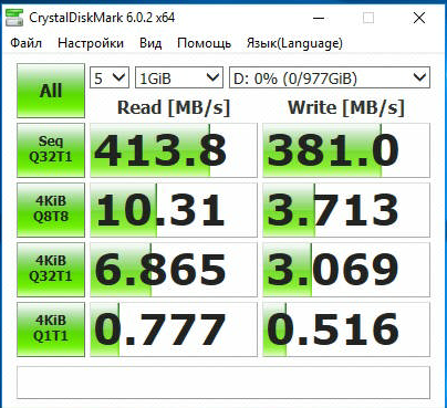

Подскажите ещё, это нормальные значения скорость для RAID10 на WD Ultrastar DC HA210 2TB. Сборщики настроили так, пока на диске пусто, можно безболезненно изменить конфиг (батарейки у контроллера нет).
Затрутся. Надо было инициализацию фуловую делать ещё до установки ос и закачки инфы.
Откуда: Новосибирск
А с чего бы вдруг? Не, если будет обнаружено несоответствие данных на разных накопителях при сверке - возможны варианты... но такие "данные" по любому недостоверны.
Cool'D писал(а):
Затрутся.
Обоснуй?..
По правильному - да; но при инициализации массива с данными, как правило, корректные данные-то не стираются, просто сверяется весь объём массива.
Для HDD - вполне нормальные.
Заодно они прекрасно показывают, что единичные SATA SSD куда-как быстрее RAID10 из HDD... 8-)
Обоснуй?..
Если делать инициализацию фуловую на LSI (да думаю и на адаптеке) - получаешь пустой массив. Он даже предупреждает - что инфе будет хана.
Можно делать вроде как бэкдраундовую инициализацию - тогда инфе хана не будет, но это не точно.
Забавно и не здОрово...
Буквально недавно проверял. Если консистенси пытаешься запустить без инициализации - он сразу алармит и говорит делать инициализации, делаешь инициализацию полную и всё - инфе хана (о чём он тоже предупреждает).
Закончилась полная инициализация, и инфе на самом деле хана, накатываю всё по новой)
Больше ничего ломать в рейде не надо чтобы заново не строить потом?)
Главное инициализацию не запусти с нормальной инфой :). Обязательно консистенси чек настрой, и патрол ред (хотя он такое себе, но хуже не будет).
