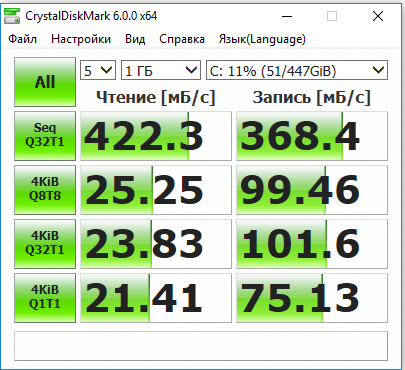

Доброго дня.
Уважаемые форумчане, нужен совет и консультация.
Насколько нормальны такие результаты для ssd Critall markom??? Скрин во вложении, дублирую текстом.
seqQ32T1: Чтение 422,3 запись 368,4
4kibQ8T8: Чтение 25.25 запись 99.46
4kibQ32T1: Чтение 23.83 запись 101.6
4KiBQ1T1: Чтение 21.41 запись 75.13
Проблема простая - в прогах конструкторских иногда происходят фризы секунд на 15-40...
SSD новый.. Radeon R5 на 480 gb (не реклама, по выбору не пиннайте)..
Температура ssd поднималась до 51 градуса... насколько это допустимо для ssd?
...Проблема простая - в прогах конструкторских иногда происходят фризы секунд на 15-40...
Причина фризов в проприетарных прогах могут быть самые разные.
Не знаком с маркой Вашего SSD, ничего не могу сказать по ней. Как и не знаю что за остальное "железо", и как оно может влиять.
Вот что касается CrystalDiskMark, - то в той же версии 6.0.0 нашёл свой скрин 2018 года одного из моих самых обычных широко распространённых ширпотребных Samsung 850 EVO, - на ~5-летней материнке в обычном mATX корпусе с одним вытяжным вентилятором,
- можете глянуть для сравнения:
i7-3770K, Noctua NH-U9S, G1.Sniper M3/Z77, G.Skill_4x8GB_F3-2400, Sapphire_RX460, Corsair_RM750-Gold, SilverStone-LC16MBM_HTPC, A/V Sony_STR-DH790 7.2
Регистрация: 27.03.2013
Спасибо за ответ. Вот меня смущает такое большое различие от фото того же samsung и того (radeon r5sl480g) что я приобрел.
Описание железа: Корпус атх, АМД 1090т, 16гб оперативки, видеокарта radeon HD7900, мать asus... (в стандартном диспетчере windows когда был "подвис" во время работы только график по диску ушел в 100%. (извините если непонятно обьясняю).
Как еще можно погонять ssd??, чтобы с полной уверенностью нести в сервисник и попытаться сдать и взять даже ширпотребный samsung.
UpD: подрубил свой старый kingstone на 128 gb... показатели примерно такиеже.... может sata на материнке ковырять надо? (при том что один из портов sata вообще отъехал.

Alkanfell Больше зависит от платформы, она же древнючая, да ещё и AMD.
Понимаю, в планах перейти на intel и пересобрать системник... но под нужды архитектора-конструктора обновление системника на 80 тыс. выходит (минимум)...
Мне инетересно почему такая большая разница между именно рандомной записью при тесте утилитой... Выше выложили скрин да и в гугле выдается куча идентичных... в десятки раз выше результаты...
Поскольку другой ssd выдал тоже самое я начал коситься на sata

Alkanfell А так нормальные цифры.
правильно косишься - явно режим работы IDE...
нужно переключаться в AHCI, если он есть, тогда и многопоток подрастет...
и проверить что в чипсетные порты он воткут...
Доброго дня. А можно поразвернутее??? как сие проделать (в гугле не забанили, но там таким языком написано - пару дней разбираться буду)? Где это искать? в биосе?
Чипсетные порты както выделяются? (цвет у них одинаковый точно)...
Буду очень благодарен.

Alkanfell для начала модель матери озвучить бы...
а так да - включается в BIOS, но если винда была установлена в режиме IDE, то переключить в AHCI будет геморойно...
На AMD точно без плясок с бубном не получится.
С удивлением сделал для себя такое открытие в прошлом году.)) То было когда заменял HDD на SSD на более новой системе AMD. Даже тут на форуме, в теме по BIOS консультировался. Не сразу, но бубен как-то хоть и частично, но в целом помог. Получилось хуже чем хотел, но лучше чем было.
