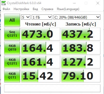

Огромное спасибо, уважаемые Эксперты (не сарказм... реально огромное спасибо)...
Пришлось немного потанцевать с бубном (1. переключение в режим ahci для портов 5-6 оказался невозможным без переключения портов 1-4. 2. система не поехала после смены режима (из гугла выяснил, что если ставил систему в ide режиме придется через ж.. обходной путь. 3. в реестре поменял 4 параметра на 0 (те что посоветовала статья с гугла) и все поехало...)
буду тестить как работает система теперь (заметил, что до перехода в ahci в автокаде к примеру при работе периодически затуп происходит изза диска - 100% и подвисает на время.... при рендере в 3д максе упирается в процессор (увы он уде не молод - 8 лет срок для половины уголовок из УК РФ.) А так результат улучшился... скрин прилагаю

Alkanfell писал(а):
...АМД 1090т, 16гб оперативки, видеокарта radeon HD7900... ...в автокаде к примеру при работе периодически затуп происходит изза диска - 100% и подвисает на время.... при рендере в 3д максе упирается в процессор (увы он уде не молод - 8 лет
SSD - это то что надо, для скорости обмена данными и отсутсвия подвисания. Ваши процессор и видеокарта, 16GB оперативки, - по производительности пока ещё не достигли критичности чтобы очень уж сильно озадачиваться в Autodesk, и бежать покупать новые. Я имею, могу прогнать и сравнить и сравниваю проги от Autodesk на старых компьютерах того же поколения, и они пока ещё терпимы )).. Хотя да, есть уже даже ноутбуки, с 32GB оперативки, с видеокартами Quadro, Pro...
(Вдруг надумаю детям купить такой если будут хорошо себя вести и преуспевать в заданиях по графике)). Но это уже перебор!))
