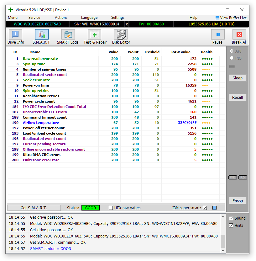

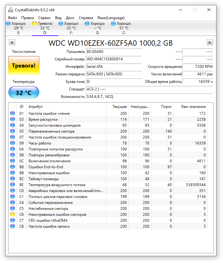

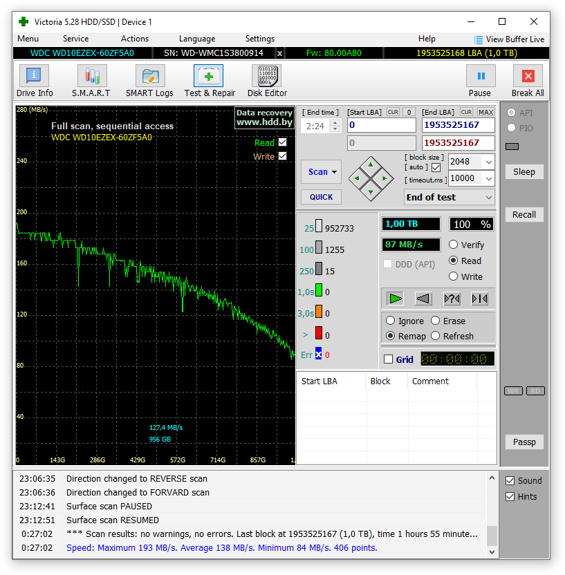

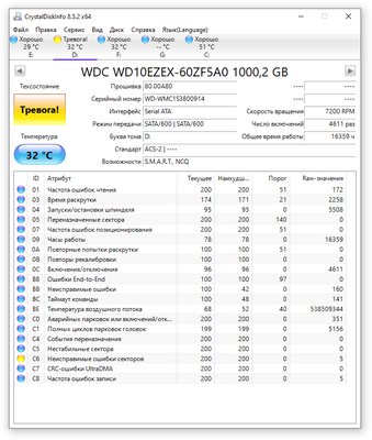

Всем привет.
Есть диск Western Digital Caviar Blue 1TB WD10EZEX которому 7 лет.
На днях почувствовал что что-то с ним не так, глянул SMART.
CrystalDiskInfo выдал нестабильные сектора и неисправимые ошибки секторов.
Сделал бэкап, форматировал, теперь CrystalDiskInfo выдал только неисправимые ошибки секторов.
Victoria тоже пишет uncorrectable ecc errors, offline uncorrectable sectors count и multi zone error rate.
Медленно форматировал и запустил Victoria тест с Remap, результат вроде хороший.
Диск для работы, поэтому важно знать, заменить или всё хорошо?

Регистрация: 22.12.2012
Конечно заменить, лучше ему не станет что бы вы не делали, вскоре может только хуже стать, для работы лучше заменить.

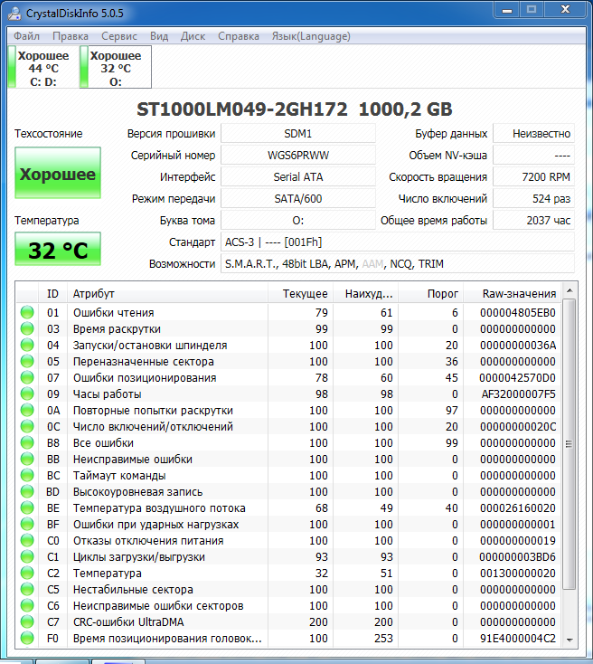

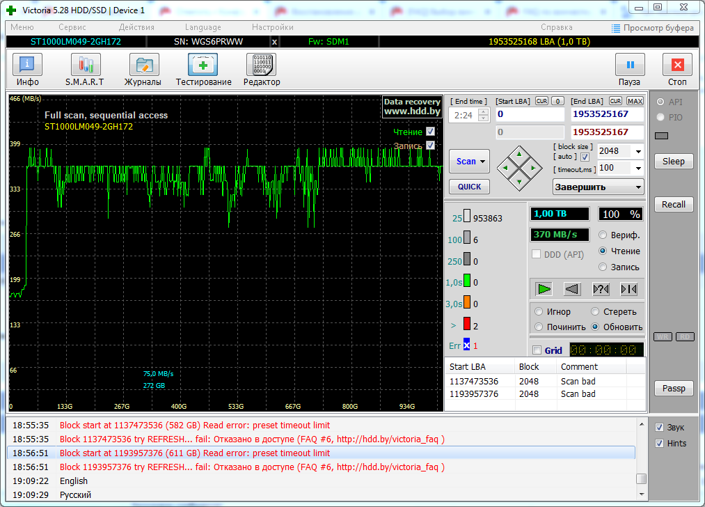

опишу проблему, куплен Жесткий диск Seagate барракуда 1тб и установлен в ноутбук вторым диском в качестве файлопомойки и торентокачалки в место дисковода.
через неделю ноутбук завис на удалении файлов в сначала в корзину а потом и из корзины с поиском удаляемых файлов, несколько раз выключал ноут с зажиманием кнопки вкл, потому как отмена удаления тоже зависала намертво. форматирование тоже не удавалось завершить, вынул диск и отформатировал через внешний SATA от внешнего диска WD.
списал это на глючность системы были там всякие не понятки.
но потом переустановил систему заново отформатировал диск, думал все нормально но вот на днях опять такая фигня, сначала упала скорость копирования до 23мб/с а потом я не смог удалить папку со скаченными фильмами, ноутбук виснет на удалении и в корзину и из корзины.
смарт рисует что все ок
виктория нашла 2 красных и один ошибочный сектор.
Комментарий к файлу: вот
Снимок.PNG [ 121.17 КБ | Просмотров: 598 ]
Снимок12.PNG [ 116.72 КБ | Просмотров: 596 ]
неужели все проблема из за одного битого сектора?
еще удивила скорость чтения в 370мб/с хотя по тестам у него примерно 180 на чтении. обидно что диск еще на гарантии ему полгода всего. но смарт зеленый.
подскажите куда копать , програмная ошибка или физическая?
Регистрация: 02.05.2006
newergood
Это SMR диск. скорость работы сильно завязана на заполнение медиа кэша. пока кэш свободен пишет быстро. Как заполнится - полные тормоза, может падать и до 0.5 MB/c
Cо временем в кеше накапливаются бесхозные записи, которые диск ни когда не скинет в черепичные ленты, если в них не будет новой записи. для работы в кэше остается все меньше места.
Надо не отформатировать, а полностью прописать диск. Тогда возможно медиа кэш поправится.
