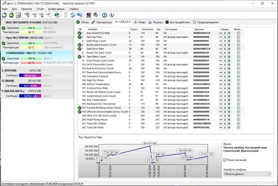

от чего такое может быть? до этого стоял точно такой же на 500 проблем не было.
заремапил эти блоки викторией, прогнал тест еще раз все чисто, при удалении файлов из корзины имена файлов почемуто были буквеннономерными

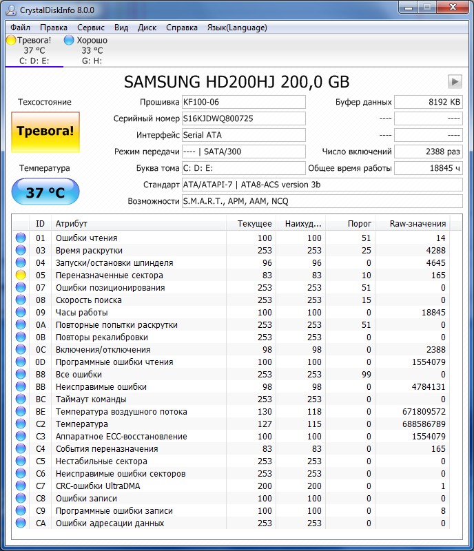

12 летний SAMSUNG HD200HJ начал сыпаться.
3.2020
05 100 100 _10 3 Переназначенные сектора
9.6.2020
05 _94 _94 _10 58 Переназначенные сектора
10.6.2020
05 _91 _91 _10 91 Переназначенные сектора
10.6.2020
05 _83 _83 _10 165 Переназначенные сектора
Данные слил. Что-то можно сделать или в морг?
Скачать 'SeaTool' (желательно для DOS, записав на загрузочную флэшку или CD/ DVD) с сайта Seagate. Загрузиться, прогнать 'Long Test'. Если потом "ремонтирование" диска не провалится, - то ещё есть надежда.))
После разбивки по-новой и форматирования, диск можно будет продолжать использовать для экспериментов и неответственных задач.))
Предупреждение "Тревога!" на жёлтом фоне - это не самое страшное. У меня на одном тест-диске уже выскочило "BAD" на красном фоне.

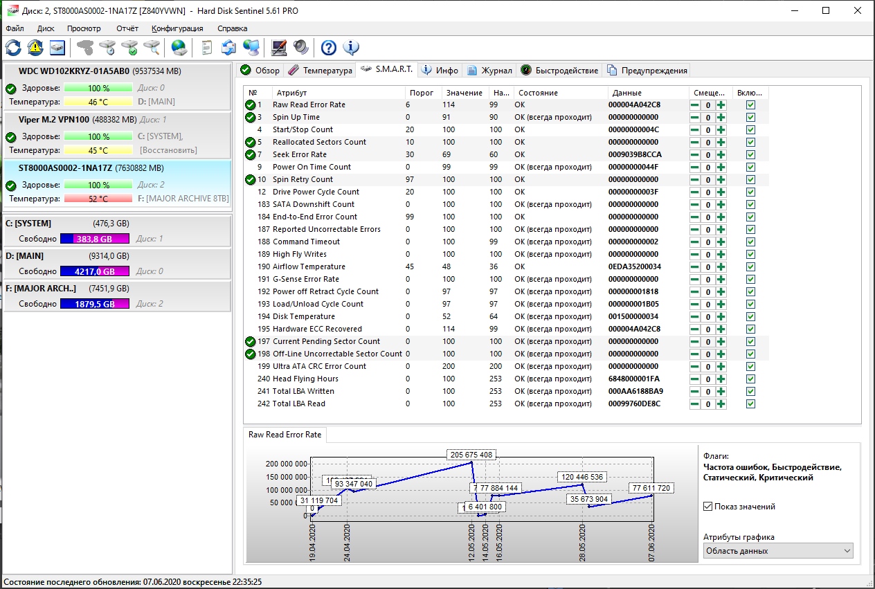

День добрый всем! Посмотрите, все нормально с внешним жестким? Программа говорит, все ОК, но я на всякий случай, убедиться. Диск для архивирования важных данных, поэтому за него переживаю. Спасибо!
5d23d7637395db9375df81ce486a0ab7.jpg [ 405.45 КБ | Просмотров: 2093 ]

Не переживайте, у вас есть ещё пара таких дисков с бэкапами этих важных данных, скорее в разных местах города или страны.

4ton
У сигейта, это не количество ошибок, а количество операций. частоту ошибок в попугаях показывает поле - значение. И все нормально, если оно не ниже порога.
Регистрация: 19.07.2011
Sania.
Один винт еще лежит в шкафу) Но рабочая библиотека большая, я ее не каждый день архивирую, вот и не хочется потерять
Tomset
Понятно. А другие показатели тоже в норме?
Регистрация: 22.12.2012
Тогда они вам не особо то и нужны эти ваши данные.

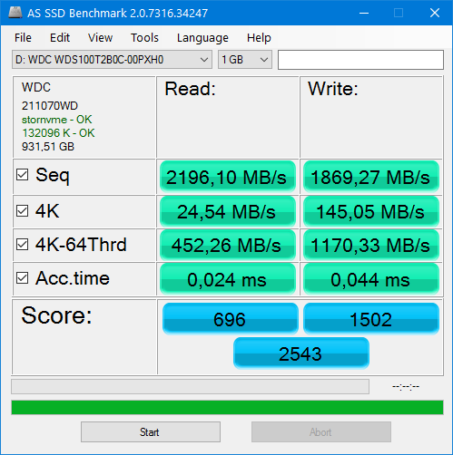

Свежекупленный SSD. Не низковаты ли показатели для 4K? SN550 1TB. По обзорам 4K на чтение как в одиночестве так и в 64 потока, должен быть раза в 2 побольше
WDC_AS_SSD.png [ 24.8 КБ | Просмотров: 1978 ]
В WD Dashboard есть возможность включить турбо режим и проверить состояние прошивки.
Регистрация: 04.04.2010
Прошивка последняя. Турбо режима для SN550 нет. Есть флажок выключения очистки буфера кэша записей Windows, но что с ним что без него результаты одинаковые. На такой же системе системный M550 стабильно показывает 30MB/s

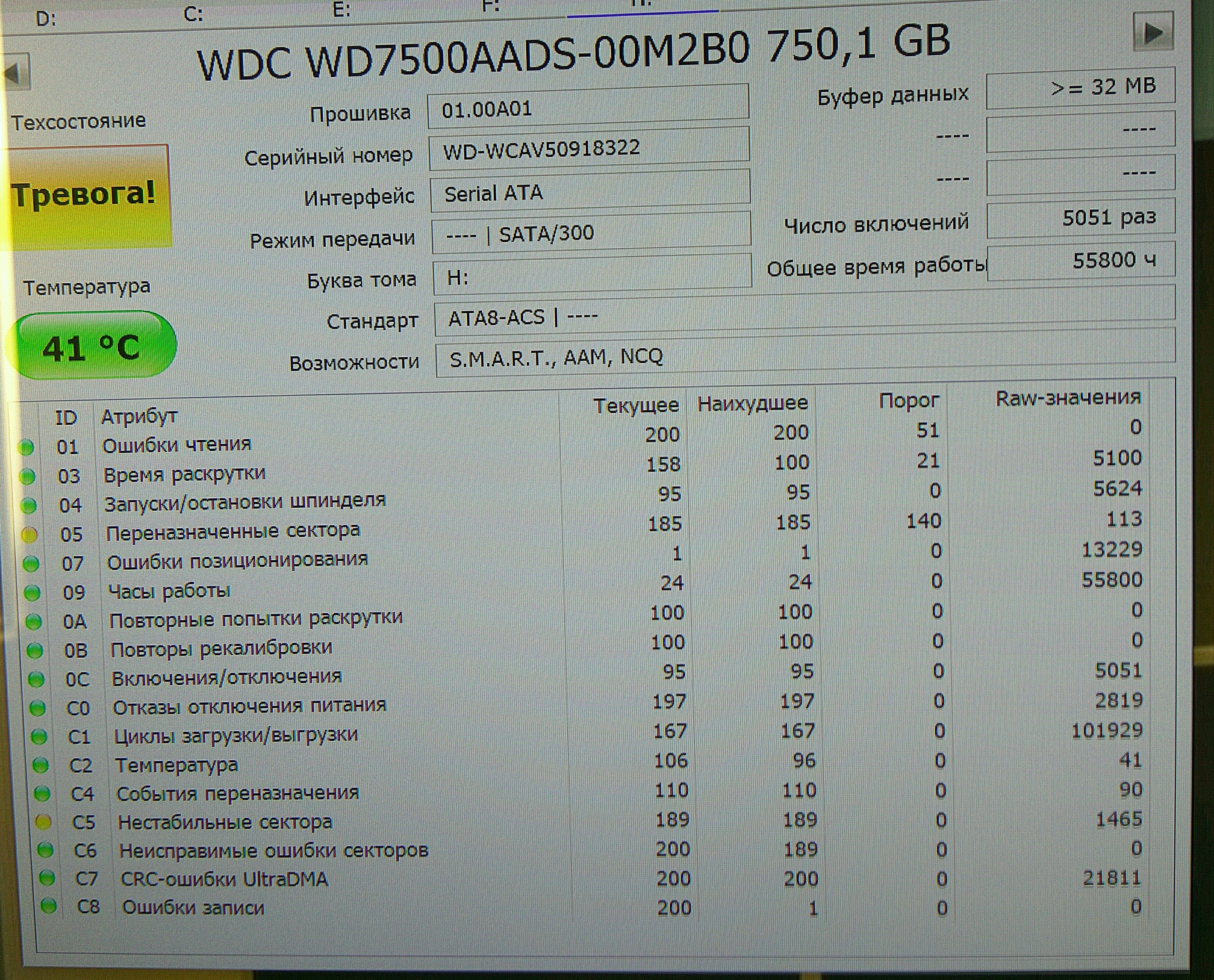

подскажите пожалст, можно-ли что сделать?
есть диск wd производства август 2009 на 750 гб. он уже давно както стал с опозданием стартовать. то есть все диски уже завелись, но ниче не грузится, все ждут когда заведется этот грин. но так или иначе он гдет через полминуты пример запускался. короче сеня чет зашуршало в компе. я сразу на него подумал. было неск секторов переназначенных. короч загрузил хдд регенератор. он отсканил 3%, восстановил 2 сектора, потом зависон и в итоге ошиька seek error кажись вышла. эт я так понял чет с вращением блинов. перезагруз-диска невидать. так я у чему. этож механика крякнула ведь? он трещит , удары ощущаются слабые. на помойку? ниче конеш критичного на нем нет, хотел слить файлы, но не дает.
Добавлено спустя 48 минут 8 секунд:
короч щас его видно. снял смарт, извиняйте за большую и фиговую картинку.
IMG_20200616_194206.jpg [ 5.33 МБ | Просмотров: 1879 ]
Добавлено спустя 31 минуту 42 секунды:
попробовал викторией отремапить,короч глухо. если в начале он отдает смаот,то после попыток чтения уже не отдает.
Добавлено спустя 4 минуты 39 секунд:
и еще я обнаружил одну проблему.я когда диск из сообщения выше пытался восстановить хдд регенратором и ничего не вышло, я до кучи решил восстановить неск секторов на ссд. запустил этотже регенератор и ушел. когда пришел,было написано типа все зааершено. потом я доламывал 700 гиговый винт и через некоторое время увидел, что в списке дисков нет ссд. вместо ссд-шки(у него 120 гб обьем) я увидел другой диск. называется он щас так: P1: MRVL TSATA PART0(16MB).
может кто в курсе,как эти 16 мб превратить обратно в 120гб?
Транслятор у него слетел. Утилиты для восстановления не известны. Если только по гарантии махнуть.
... снял смарт...
Там кроме переназначенных секторов, также накопилось немало ошибок CRC UltraDMA.
Это значит что это действительно проблемы, и нельзя сразу однозначно точно сказать какая часть железа тому виной. Это вероятно могут быть проблемы либо с дефектным кабелем SATA, либо плохими контактами, либо контроллером, блоком питания, даже BIOS, и др. на материнской плате...
Когда ошибки только начинают появляться, то помогали - почистить, протереть спиртом контакты, заменить кабели.
А так, короче, - с такой ошибкой желательно - подсоединить проблемный диск к другому (на 100% проверенно-исправному) компьютеру, и посмотреть как он там будет себя вести, как он пройдёт 'WD Data Lifeguard Diagnostic' - тест от производителя.
да он так шкребсти/хрустеть начал.там помоему уже все. после того как я его викторией попытался попытать,он уже и смарт перестал отдавать. я его короче вскрыл,поглядел. запускается,блок головок или как их, сдвигается почти к оси,немного туда-сюда дергается и паркуется обратно и двигатель останавливается. иногда не останавливается и головы прост ходят и все. небольшая коцка на видимой стороне блина.
а из-за чего такое могло случиться? как выше писал,прогнал регенератором и приехали. кстате адату эту на 120 гб я как-бы вернул в норму. на этом загрузочном вин пе нашлась одна программа. там была функция изменения геометрии раздела, вроде так обзывалась. там можно количество уилиндров изменить. короче я примерно прикинул. поглядел скок цилиндров у ссд на 240 гб и примерно половину от этого указал для адаты)). 228 миллионов с чем-то выставил. короче щас 111гб обьем )
