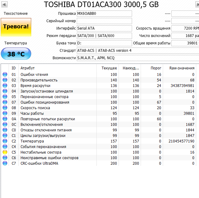

Перестал отображаться размер диска, соответственно зайти на него невозможно, возможно ли восстановить данные?
1.png [ 1.37 КБ | Просмотров: 951 ]
2.png [ 49.35 КБ | Просмотров: 951 ]

SergMab писал(а):
Перестал отображаться размер диска, соответственно зайти на него невозможно...
После чего появилась проблема? Были ли до этого какие-либо симптомы неисправности (кроме ошибок SMART)?
Что значит "зайти"? Весь диск недоступен или только один раздел? Используется BitLocker?
Пробовали пересоединить диск на другой порт SATA, поменять сигнальный кабель?
Пробовали пересоединить диск на другой на 100% проверенно-исправный ПК на его SATA, или (если есть возможность) через USB?
Прогоняли проверку диска? Что показывает, каковы описаиия по данному диску если глянуть в "Управление дисками"?
Войдя в "Управление дисками" удаётся переназначить букву проблемному объёму?

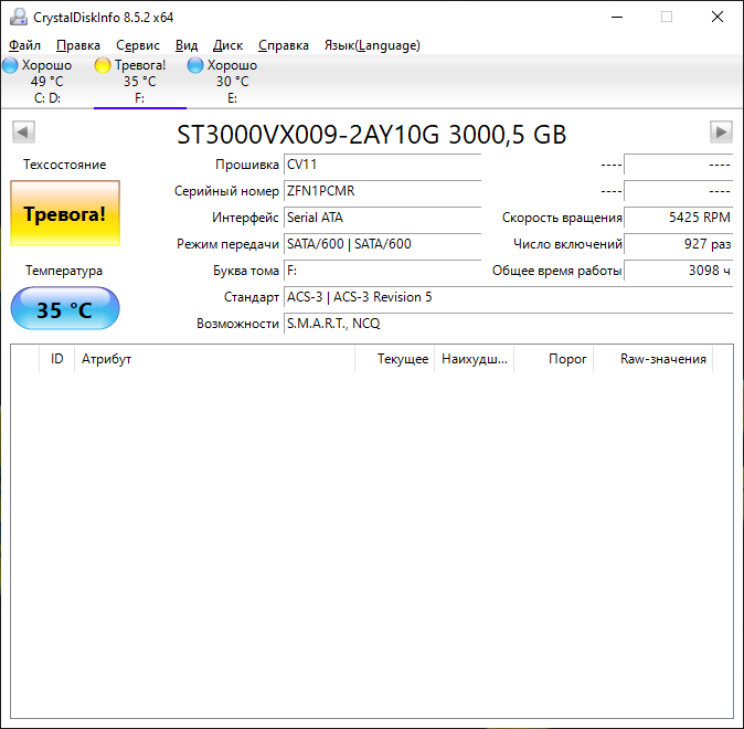

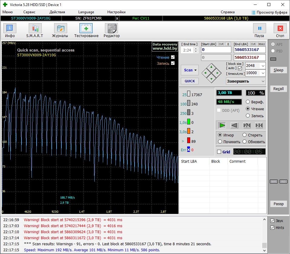

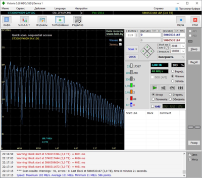

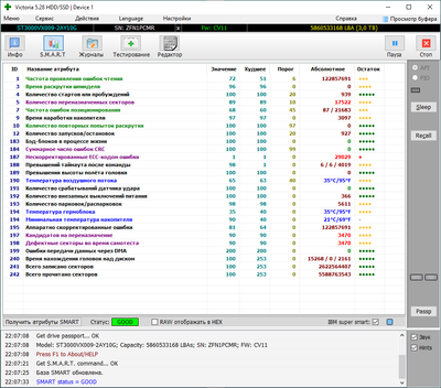

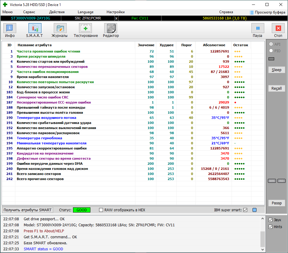

В системе имеется жесткий диск Seagate SkyHawk 3Tb (ST3000VX009), в пользовании с февраля 2019 г.
Данных на нём никаких на данный момент нет, восстанавливать ничего не нужно, вопрос лишь в его состоянии...
CDM.png [ 28.19 КБ | Просмотров: 837 ]
Vict_1.png [ 69.7 КБ | Просмотров: 837 ]
Vict_2.png [ 686.21 КБ | Просмотров: 837 ]
Насколько всё плохо? Что можно сделать в данной ситуации (с помощью каких утилит, в каком режиме, если можно - поподробнее)? Возможно ли дальнейшее использование диска?
На сайте https://www.seagate.com/ru/ru/support/ даны инструкции что делать.
Сначала скачать утилиту SeaTool https://www.seagate.com/ru/ru/support/downloads/ в том варианте какой Вам подходит.
Установить утилиту, прогнать тест (сначала "Short" - короткий, потом "Long" - длинный).
Если тест "провалился", то заполнить заявку на гарантию на том же сайте Seagate.
В моих случаях, по моей заявке со мной по email связывался представитель от производителя диска. Я получал инструкции как осуществить возврат.

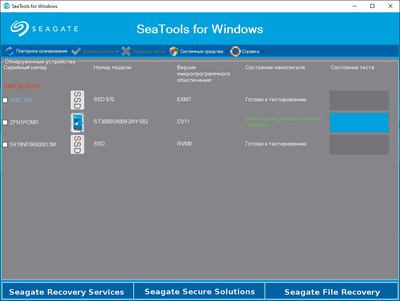

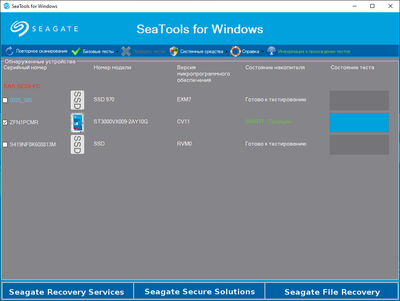

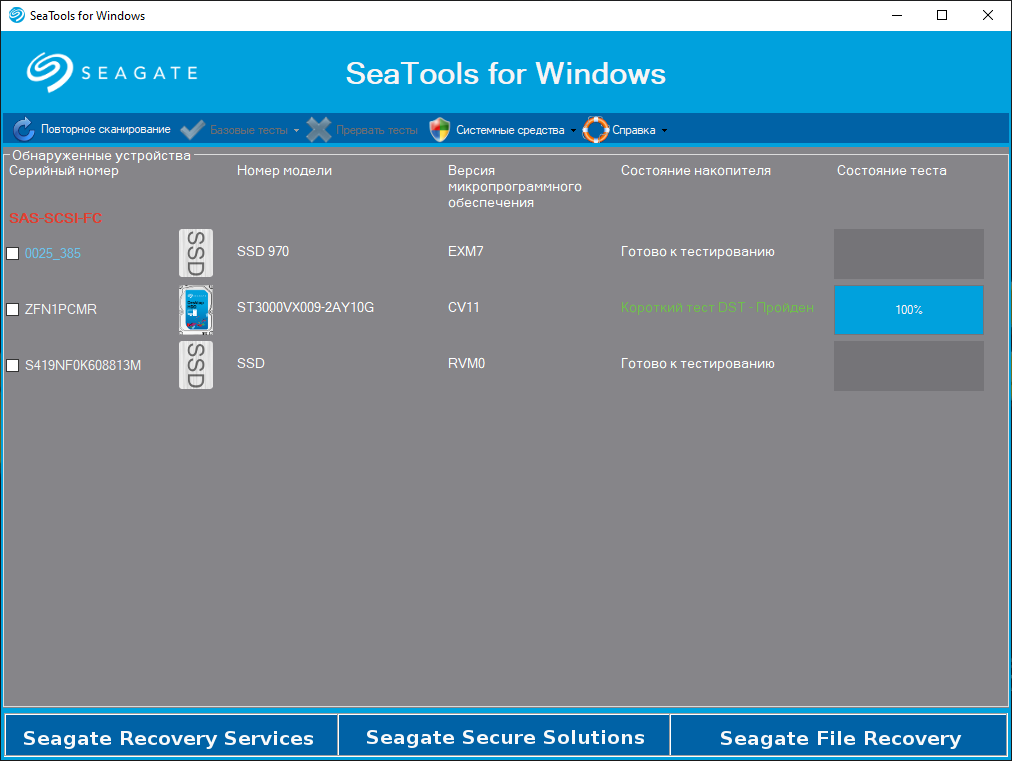

Регистрация: 22.04.2020
Откуда: Московская обл.

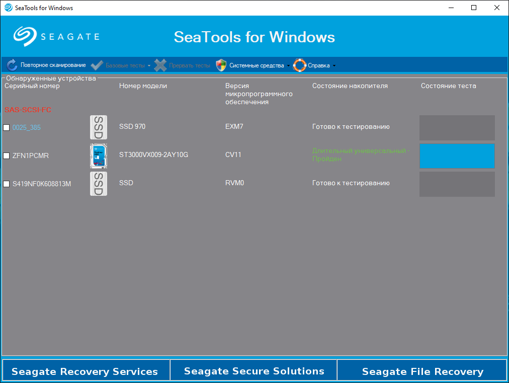

Прогнал все базовые тесты, все проходит:
Seatools SMART.png [ 51.03 КБ | Просмотров: 755 ]
Seatools самопроверка DST.png [ 55.14 КБ | Просмотров: 755 ]
Seatools короткий тест.png [ 56.08 КБ | Просмотров: 755 ]
Seatools длительный тест.png [ 55.74 КБ | Просмотров: 755 ]

Регистрация: 15.03.2017
Откуда: Канада
Фото: 24
Тесты пройдены, - значит формально пока в норме. Программой SeaTool также пройден SMART, - значит пока в норме.
Тут замечу, что если в SMART пока НЕ отмечены ошибки, то тем не менее возможно что одиночные ошибки на самом деле уже есть. Ведь RAW значения в SMART НЕ отражают абсолютное значение событий, и НЕ показывают сразу немедленно каждое совершившееся единичное событие (ошибку).
Так запрограммировано в функции SMART, что только по мере происходимых событий и накапливаемых ошибок, - как только по их количеству превышается установленный порог срабатывания, - вот только тогда это событие (ошибку) мы сможем увидеть в SMART. Примерно, упрощённо это выглядит так: - уже фактически в диске есть 2 ошибки и они влияют на работу диска (он барахлит), а в SMART всё по нулям и прекрасно. А вот когда количество ошибок скажем стало к примеру 5, то в SMART сработал триггер и в RAW стало показывть 1. Эта 1 не абсолютное значение ошибок (к примеру битых секторов), а относительный фактор по значимости.
А пока, (по-моему)... остаётся ждать, и продолжать пользоваться диском.
Но если бы у меня подобный диск стал вести подозрительно и барахлил, - то я бы сразу стал бы пересоединять этот проблемный 3TB на другой(ие) ПК, также пробовать на USB, - т.е. у меня он сразу бы подвёргся бы испытаниям. Однако традиционно, я не приверженец сторонних утилит кроме как от производителя. (Производители дисков не признают результатов испытаний на "левых" прогах для открытия гарантийного случая.)
(Извините за моё многословие, и если я не смог объяснить.)
То что на скрине в изначальном сообщении выше показано в CrystalDiskInfo, - там почему-то нет деталей (!??). Так я не понял, там что, CrystalDiskInfo установлен с ошибками(?) или работает CrystalDiskInfo с ошибками?... Или детали умышленно стёрты со скрина??
i7-3770K, Noctua NH-U9S, G1.Sniper M3/Z77, G.Skill_4x8GB_F3-2400, Sapphire_RX460, Corsair_RM750-Gold, SilverStone-LC16MBM_HTPC, A/V Sony_STR-DH790 7.2
Регистрация: 22.12.2012
Ну остальным, кто не хочет ждать у моря погоды лучше сходить менять такой диск, это не для Cocoa иS4nGreaL информация, им ждать чего то нужно, пусть ждут ждуны.
Cocoa когда более 17000 ремапов, это не повод чего то ждать, это повод как минимум менять и не в коем случаи не пользоваться таким диском, ну кроме как вам не жалко потерять инфу и глюки терпеть.
Откуда: Канада
Фото: 24
Sania. писал(а):
...когда более 17000 ремапов, это не повод чего то ждать...
Я не против чтобы менять. И я поменял по гарантии довольно много дисков. Все они проваливали тест утилитой от производителя. И в этих случаях замена происходила "на ура" без проблем.
В то же время, в моей практике было несколько случаев когда "ремэпы" нарастали..., но их рост прекратился когда я передёрнул или заменил сигнальный кабель, подсоединил к другому коннектору питания SATA, или когда переставил диск на другой, 100%-проверенно исправный ПК. Бывали также так называемые "софтовые" бэды.
Cocoa, посмотрите ещё тест викторией, разве норма? Скорее там с головой неполадок и при какой то температуре она начинает читать со сбоями вместо сильной задержки, я таким диском сильно не советую пользоваться, а этот смарт вполне повод законный и без программы на замену в нормальном магазине.
Откуда: Канада
Фото: 24
Sania. писал(а):
посмотрите ещё тест викторией..
С самого начала, в моём изначальном сообщении мои советы были с целью "заполнить заявку на гарантию на том же сайте Seagate".
И никак иначе.
В случае если бы я обнаружил проблемный диск, то как обычно, я стремился бы немедленно испытать его на других ПК, для получения дополнительной информации.
Тут на меня возможно влияют мои (суровые) местные условия.
Мне довелось разговаривать по телефону с представителями гарантии Seagate. Похоже тогда мой звонок автоматически перенаправлялся на сервис США. На другом конце были я бы сказал бравые парни, по-началу старавшиеся настойчиво отвергнуть мои доводы и претензии. Даже по мелочам при регистрации диска.
Однако мои настойчивость и убедительные факты полученные мной следуя рекомендациям на сайте Seagate, - в итоге всегда работали в мою пользу, и я добивался желаемого.
Но вот тут я даже не представляю, как бы это я советовал представителю Seagate, этакому американскому "ковбою" - .... - "посмотреть ещё тест викторией" !!?? ))
