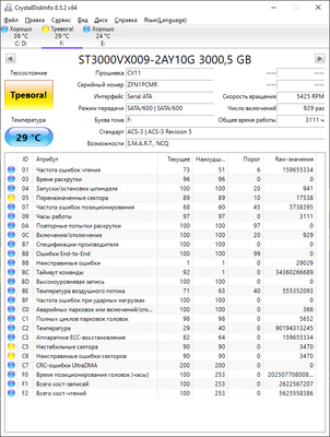

То что на скрине в изначальном сообщении выше показано в CrystalDiskInfo, - там почему-то нет деталей (!??). Так я не понял, там что, CrystalDiskInfo установлен с ошибками(?) или работает CrystalDiskInfo с ошибками?... Или детали умышленно стёрты со скрина??
CrystalDiskInfo абсолютно рабочий и конкретно данный диск видит только таким образом и только в режиме IDE. Если переключить в AHCI - условно продолжает "видеть", но перестает показывать вообще какую-либо информацию по диску (все серое). С отображением других дисков, в т.ч. внешних, и их СМАРТов никаких проблем.
Sania. Еще раз. Если бы меня всё устраивало, то я тихо и спокойно продолжал бы использовать этот диск, а не писал бы тут на форуме. Диск я не использую, данные на нём не храню, риска потерять информацию нет.
И я с радостью его поменял бы/поменяю, но судя по комментариям Cocoa, это не так уж просто. По крайней мере, через представительство Seagate и принимая во внимание, что официальное ПО каким-то удивительным образом даёт заключение, что всё нормально. Хотя в 5 и 187 атрибутах уже "слышится" похоронный марш для этого диска...
Остается еще вариант с магазином (Регардом). Как там отнесутся - не знаю, не доводилось обращаться. Может и обменяют без лишних вопросов, а может направят на экспертизу, результатом которой будет "диск работает".

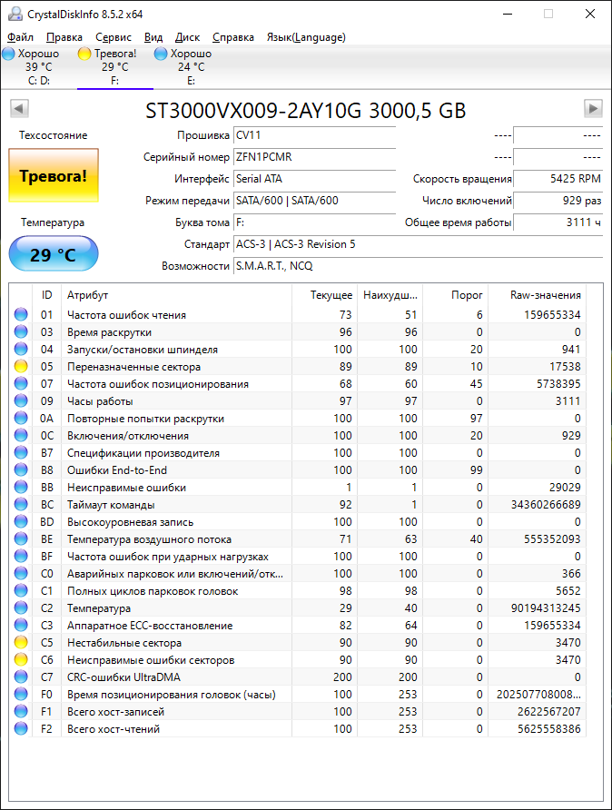

CrystalDiskInfo тоже сумел показал SMART

S4nGreaL писал(а):
UPD.
Может с магазином, даст надежду на гарантийный обмен.

Tomset писал(а):
Прописать весь диск и пропитать в той же Виктории. Сразу будет понятно, живой или нет.
Из той информации что получена от S4nGreaL, - очевидно что диск проблемный, неисправный. Зачем тратить время на ещё какое-то определение "живой или нет". Ну допустим, что какая-то программная "алхимия" покажет что диск НИ жив НИ мёртв. Или покажет что живой. Или покажет что Нет.
- И что это даёт? Чем результат будет полезен? Ведь уже убедительно неоспоримо показано что диск самом деле проблемный, неисправный.
Я бы в аналогичном случае, если бы стал тратить моё время и мои усилия, - то исключительно лишь только на то чтобы сдать/обменять этот проблемный диск по гарантии.
Начал бы с магазина где покупал, поговорил бы вежливо, по-хорошему сначала с продавцом, который как бы ни при чём, и как бы ни в чём не заинтересован кроме как продать. Продавцом который в данный момент не в запарке, и настроен уделить внимание потенциальному покупателю. Обговорить с ним, - если я мол куплю, - то каковы особенности гарантийного обмена в случай чего, как бы на будущее? И какие нужны доказательства для обмена, какие достаточны? А может есть ещё варианты? - И тот продавец может дать ценный совет, может даже переговорить и направить к сотруднику который принимает решение.
i7-3770K, Noctua NH-U9S, G1.Sniper M3/Z77, G.Skill_4x8GB_F3-2400, Sapphire_RX460, Corsair_RM750-Gold, SilverStone-LC16MBM_HTPC, A/V Sony_STR-DH790 7.2

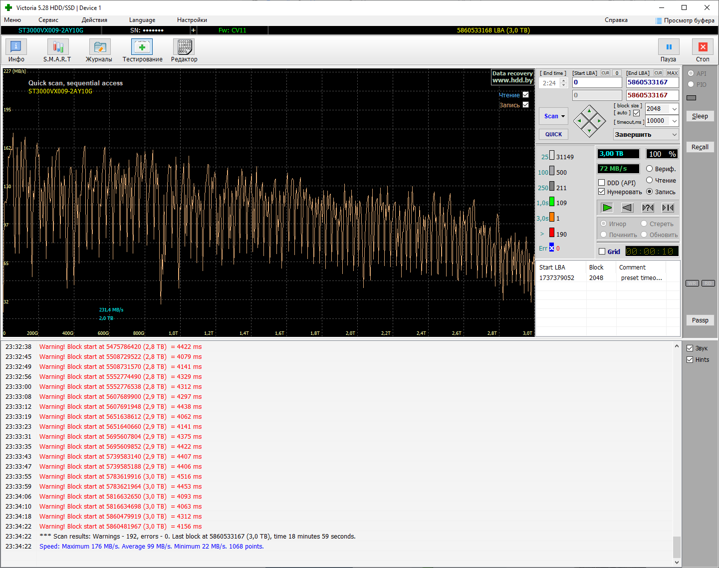

Попробовал сделать полный скан, поставив галочку на "запись" - за ночь просканировал только 1,5 Тб (половина диска) и сплошные ошибки... в итоге выключил.

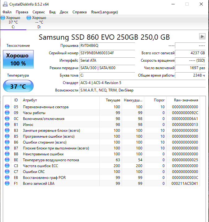

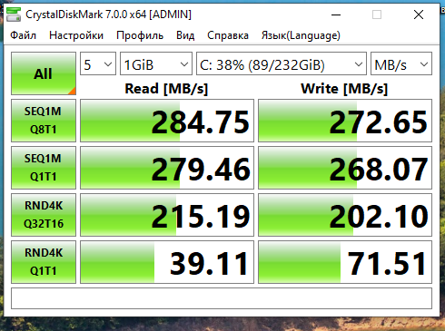

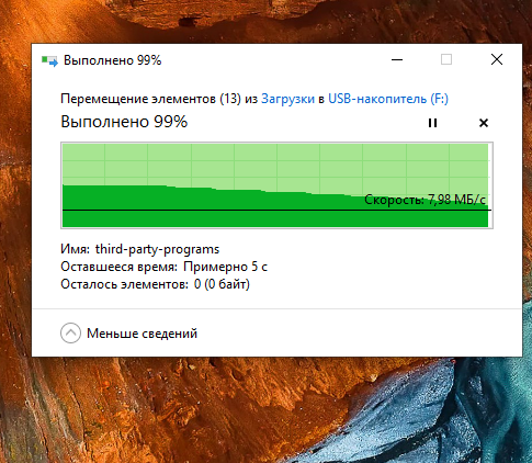

Приветствую! Частенько подвисает копирование/удаление файлов в самом конце процесса...есть два SSD( Samsung Evo 860 и Crucial ) ,пробовал ставить ось (Windows 10 ver. 2004) на каждый из них, так как подозревал, что старенький Crucial сдаёт позиции, но на Самсунге тот же эффект. Результат одинаковый. Причём иногода висит до минуты процесс. Есть у кого идеи?
Безымянный.png [ 182.43 КБ | Просмотров: 2292 ]

psilocebin писал(а):
Force84 Гадать что ли? Смарт хоть выложили...
Смарты ничего такого не показывают.
Безымянный.png [ 53.17 КБ | Просмотров: 2260 ]
Безымянный.png [ 59.47 КБ | Просмотров: 2268 ]

S4nGreaL Раздел то с него удалён?
Добавлено спустя 3 минуты 12 секунд:
Force84 Зависит больше от USB флэшки, на которую пишет, и какого размеры файлы.

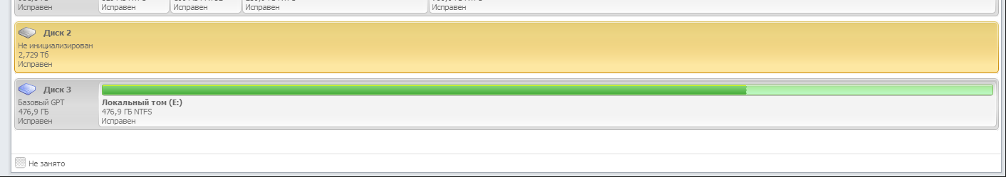

Какие ошибки?
Ошибки доступа были, диск почему-то не был инициализирован в системе...
Прогнал быстрый тест с записью. Результаты такие:
Vict_HDD write fast.png [ 124.29 КБ | Просмотров: 2127 ]
Есть смысл проводить полный тест с записью?

Диск не размечен, томов нет.

Tomset писал(а):
Это только вы так считаете. Смарт - гуд. Тесты производителя проходят.
SMART от CrystalDiskInfo показал переназначенные сектора, и ("жёлтое") сообщение что диск с ошибками. Это уже дело времени распознать ошибки на фирменном SeaTool.
Для меня такой диск c ошибками SMART не годится для ответственной работы. И до сих пор, мне удавалось диски с такими ошибками менять по гарантиии.
Для меня более убедительно было бы если тест о производителя был проведён с загрузочной флэшки/CD, при отсоединённых всех остальных накопителей.
Цитата:
Причины возникновения кандидатов и релокейтов могли быть внешние.
Поэтому и рекомендуется перепроверить диск на другом заведомо 100%-проверенно исправном ПК. Но пока тут не увидел таких результатов.
Цитата:
Если эти причины устранены, то хард может еще долго жить и с таким смартом.
У меня диски с такими СМАРТами, если не на гарантии, - то идут на выкидон )), точнее на второстепенную работу, на тесты. А гарантийные - меняю.
А рассматриваемый диск то довольно ещё новый диск, и выглядит так что практически с завода изначально этот диск оказался склонным к переназначению секторов, и как отмечено, - в работе ощущались проблемы! - Работать то очень неприятно, и это мешает когда чувствуются недостатки.
- Тогда вряд ли можно надеяться что какое-то чудо, что "алхимия" и "шаманство", смогут устранить изначально пришедшие причины переназначения секторов. Разумееется, кроме того случая что диск был ранее присоединён к проблемному неисправному порту SATA (c "кривыми" драйверами?), и/ или к неисправному ПК (всяко бывает, - обо всём никогда не знаешь). - Тогда может быть шанс что потом диск нормально заработает на другом 100%-проверенно исправном устройстве.
К примеру, - у меня в прошлом году был случай, когда я обнаружил что диск Seagate на одном ПК, - накопил переназначенные сектора, и несколько "зависших" (pended) секторов.
Тот ПК ничем не проявлял себя как неисправный. Диск на нём показывал ошибки, несмотря на мои попытки "вылечить".
Проблема решилась очень просто, - я пересоединил тот диск на другой ПК, прогнал на нём SeaTool, - и SMART стал чистым (храню на память скрины SMART "до" и "после").
Диск уже неновый, и он для ненового, не каждый день используемого офисного ПК, - вполне сгодится как системный, с которого выполяется бэкап.
