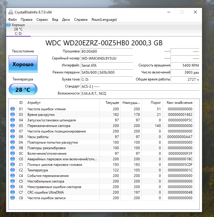

Регистрация: 04.05.2020
Всем привет. Можете посмотреть смарт диска, глюки в системе, может это из-за него?
disk.jpg [ 204.05 КБ | Просмотров: 1739 ]
Регистрация: 15.07.2013
Фото: 112
Hidin сата кабель попробуй сменить

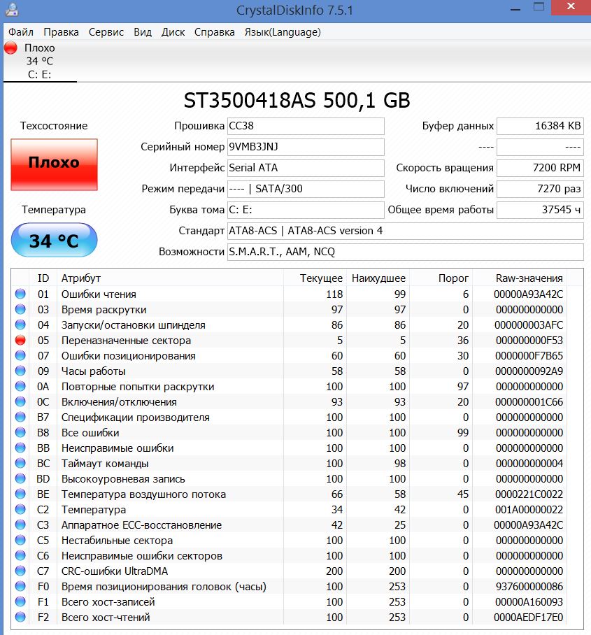

Регистрация: 17.09.2018
Как говорится "Всем привет"! У HDD переназначенные сектора, недавно вылезли, делал флешку с Victoria, запускал линейное чтение и Classic remap, но виктория ничего не исправила. Что посоветуете ?
123.JPG [ 177.21 КБ | Просмотров: 1468 ]
Регистрация: 22.06.2008
Откуда: Ленинград
_SRG_ выбросить
