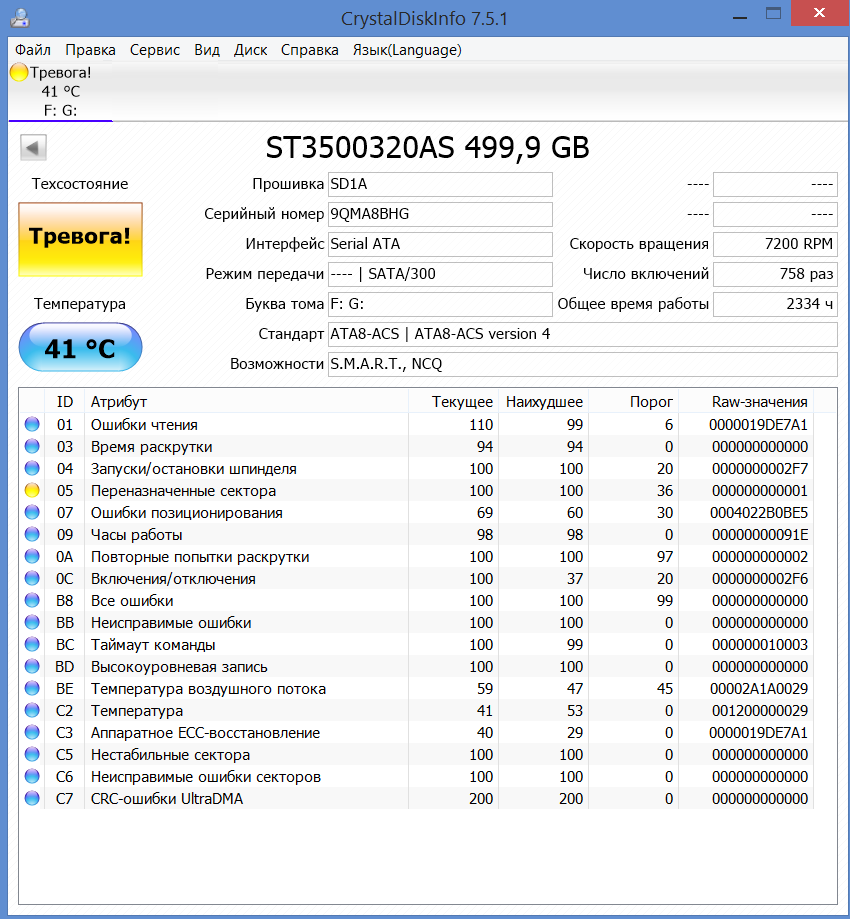

_SRG_ писал(а):
Classic remap,
они уже переназначены.
Через терминальный адаптер дайте команду:
T>m0,8,3,1,1,,,22
Пройдет внутренний формат - немного поживет, не пройдет - выбросить.
T>m0,8,3,1,1,,,22
Спасибо за ответ. Правда я незнаю как сделать то, что вы написали. ?
1. Скажите пожалуйста еще по одному HDD, что скажите по состоянию HDD ? Как лучше полечить, чем ?
2. Еще вопрос такой: этот HDD пролежал в ящике неск. лет, я про него вспомнил, но он оказался нерабочим. Я купил контроллер такой же как у него = не стартовал, я перепаял микросхему биоса со старого контроллера и HDD заработал. Вопрос: так как контроллер другой, возможно ли, что состояние диска показывается неправильно ? Как лучше всего оценить реальное состояние диска, какой программой ? Спасибо.

Регистрация: 02.05.2006
_SRG_
про терминал описано тут
http://forum.ru-board.com/topic.cgi?for ... pic=5470#1
Второй, аналогично, внутренний формат.

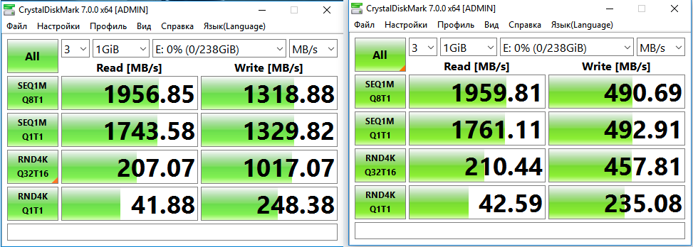

Может,кто навести на верную мысль!? Что пошло не так? мертвый диск? Остался мусор,который снизил скорость?
Заказал NVMe 256gb из поднебесной,пришел,вроде все хорошо,прогнал тест на скорость,вроде тоже все устроило. Постоял в компе около недельки(не доходили руки накатить винду)
Тут я решил прогнать тестом для проверки объёма h2testw(смутило то,что скорость записи на старте была чуть больше 1000Mbyte,а минут через 5 упала до 200Mbyte,после чего остановил тест,форматнул диск от созданных файлов и решил проверить повторно диск на скорость,тут то я и офигел. Скорость записи сильно упала .
Тест до и после.
Безымянный.png [ 45.95 КБ | Просмотров: 795 ]
Трим работает. Смарт в порядке. Температура в норме.
Какой?
А вы думали что по вcей поляне будет 1000?

Откуда: Красноярск
ck_ua писал(а):
Какой?
А вообще это важно? Goldebfir m2 nvme 256gb
ck_ua писал(а):
А вы думали что по вей поляне будет 1000?
нет,снижение понятно,но не в 5раз же. Да и в Кристал диск Марк снижение скорости почти в 3раза
А во сколько?
Вот график записи накопителя на таком же контроллере как и у вас скорее всего (отсюда).
SM2263XT
Можете попробовать очистить накопитель (этой утилитой например).

Регистрация: 18.04.2010
Откуда: Красноярск
примерно за это же время,у меня нет падения скоростиперепроверил,снижение есть,не знаю после теста аиды или очередной глюк,диск пришло инициализировать. кристал диск марк снова показывает нормальную скорость-ЧУДЕСА
PS и снова упала скорость в кристал диск марк,бред какой то
