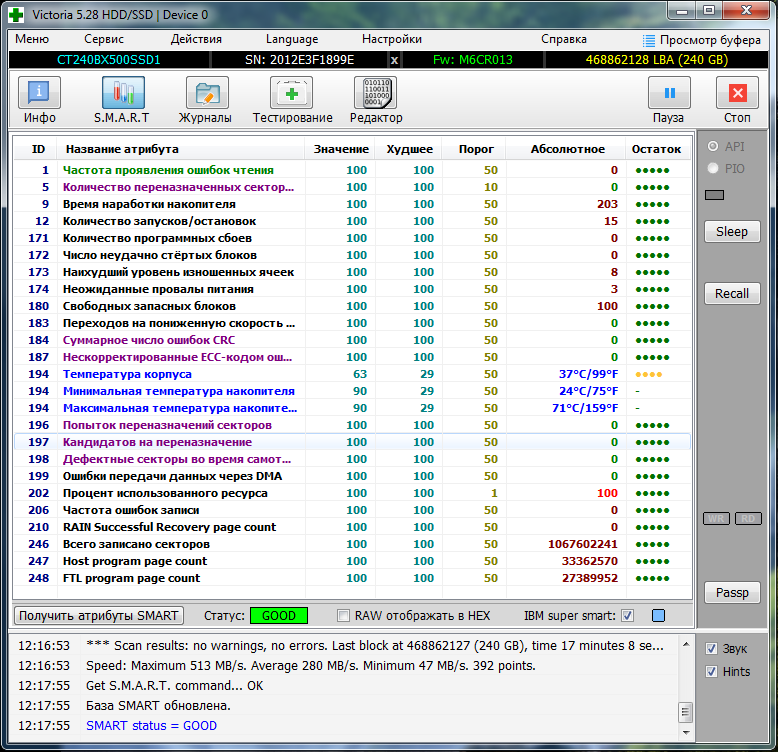

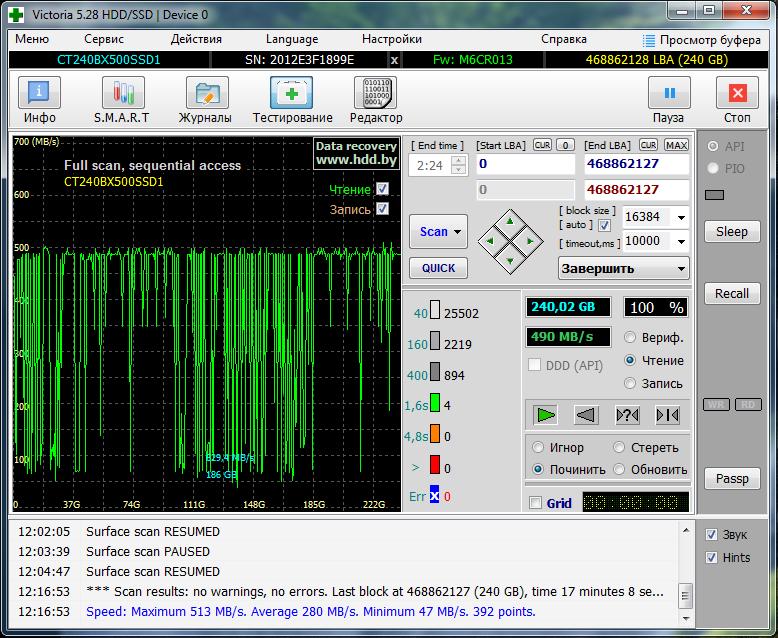

Добрый день.
Стоял уменя диск Crucial BX500 на 250 ГБт.
В один прекрасный день заметил,что виндаработает как будто с фризами. Вроде быстро окна открывает, но как будто частота обновления экрана в два раза меньше.
Подуал на системный диск, прогнал его на чтение викторией, огромное количество лагов. Скорость чтения гуляет от 480 до 0.3 МБт в секунду.
Понес сдавать по гарантии.
Диск приняли, сказали, наверное брак.
Потавил новенький, проверил линейное чтение. Скорость как и должна быть - в районе 485 МБт/с
Восстановил акронисом системный диск. И тут же проверил а линейное чтение. Пипец. Скорость гуляет от 485 до 47 МБт/с
Что за эээ....?!
И как поступить с ним дальше?
Машинка Acer v3-571. Чипсет не АМД.
Второй диск SSD Sams 860 EVO
Работает штатно

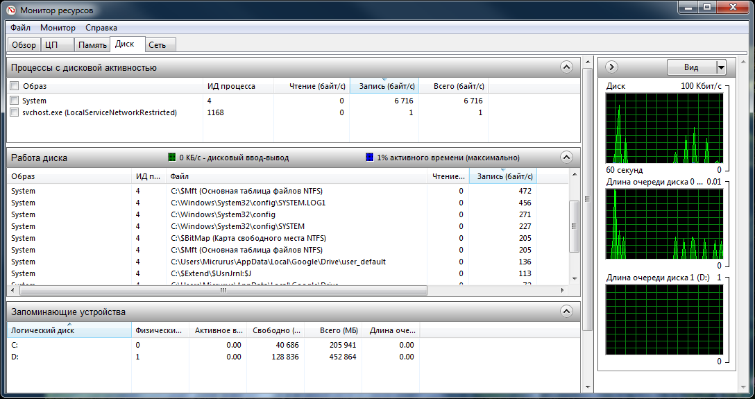

Micrurus Похоже у тебя винда диск постоянно грузит какими то левыми процессами. Попробуй загрузиться с какого нибудь лайф СД и оттуда потестировать.
Так же как и с предыдущим.
Регистрация: 24.08.2020
Ну так винда у всех "немного" занята фоновыми дисковыми процессами, кеш сбрасывает и т.д.
У меня фон порядка 5-6 КБт/сек.
Не думаю, что это каким-то образом должно влиять на скорость чтения с SSD.
u.s.e.r писал(а):
Плохой хдд?
Нет.
Я бы сказал подуставший.
Добавлено спустя 3 минуты 34 секунды:
ck_ua писал(а):
Micrurus
А что вы хотели услышать? Поставьте систему на Самсунг.
Вопрос в том, что...
Если фирменной утилитой Crucial сделать "Очистку накопителя", то он чудным образом вылечивается.
То есть линейная скорость на пустом накопителе восстанавливается до 480 МБт/сек.
Если вернуть файловуюсистему обратно, всё, идет снижение скорости чтения.
Это же явно не брак, а косяк прошивки, скорее всего.
Вот я и спросил, не у одного же меня такие траблы со скоростью даже не записи.
