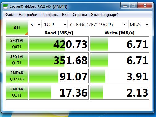

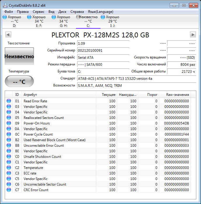

Диску отметил юбилей (10 лет, plextor px-128m2s) . после загрузки винды (он системный) комп лучше не трогать минут 5,в процессе работы замечаю фризы. диагноз по картинке можно?

PLEXTOR.jpg [ 45.32 КБ | Просмотров: 824 ]

Похоже не работает трим.

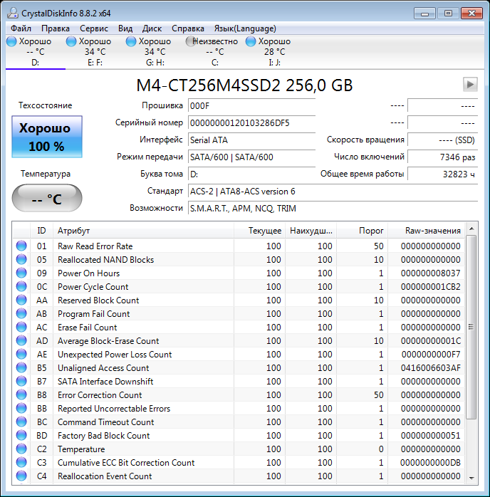

Сrucial на год моложе (9 летний) в этом же компе нормально отражает. да и по скорости записи в сотни раз опережает плекстор.
CrystalDiskMark 7.0.0 x64 (C) 2007-2019 hiyohiyo

Sequential 1MiB (Q= 8, T= 1): 530.164 MB/s [ 505.6 IOPS] < 15790.94 us>
Sequential 1MiB (Q= 1, T= 1): 498.974 MB/s [ 475.9 IOPS] < 2098.99 us>
Random 4KiB (Q= 32, T=16): 128.871 MB/s [ 31462.6 IOPS] < 16227.46 us>
Random 4KiB (Q= 1, T= 1): 20.483 MB/s [ 5000.7 IOPS] < 197.79 us>
[Write]
Sequential 1MiB (Q= 8, T= 1): 275.807 MB/s [ 263.0 IOPS] < 30273.90 us>
Sequential 1MiB (Q= 1, T= 1): 272.874 MB/s [ 260.2 IOPS] < 3837.95 us>
Random 4KiB (Q= 32, T=16): 121.163 MB/s [ 29580.8 IOPS] < 17258.01 us>
Random 4KiB (Q= 1, T= 1): 71.705 MB/s [ 17506.1 IOPS] < 56.19 us>
CrystalDiskInfo_20200904214002.png [ 65.58 КБ | Просмотров: 815 ]
Регистрация: 22.12.2012
На этом режим передачи отображены, на проблемном прочерки, может вы в не чипсетный порт воткнули, вот и не работает трим плюс остальные глюки в виде тормозов.

Sania. в чипсетном. думаю плекстор глубокий старик и тихо умирает.
Сделайте Secure Erase и скорее помолодеет.
