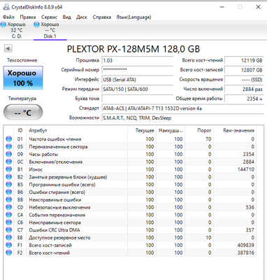

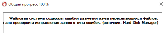

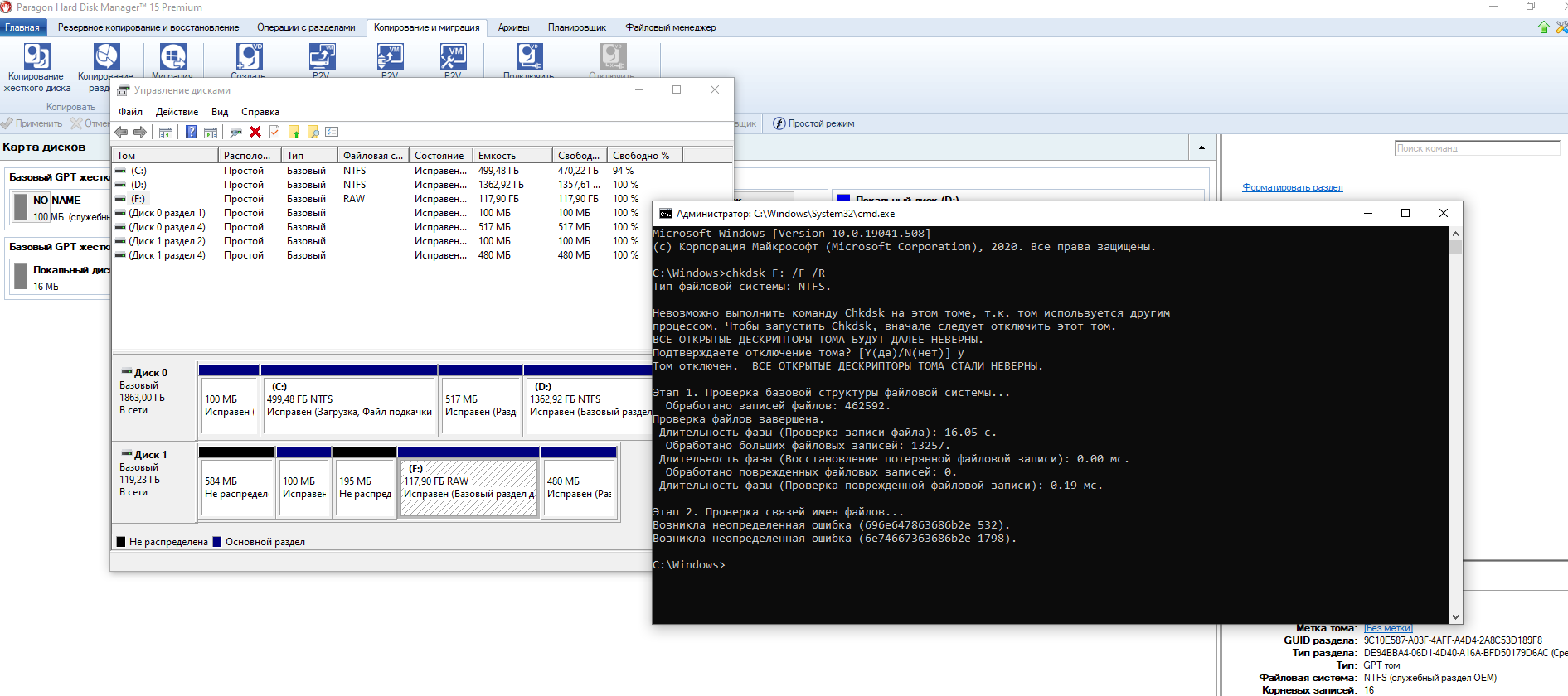

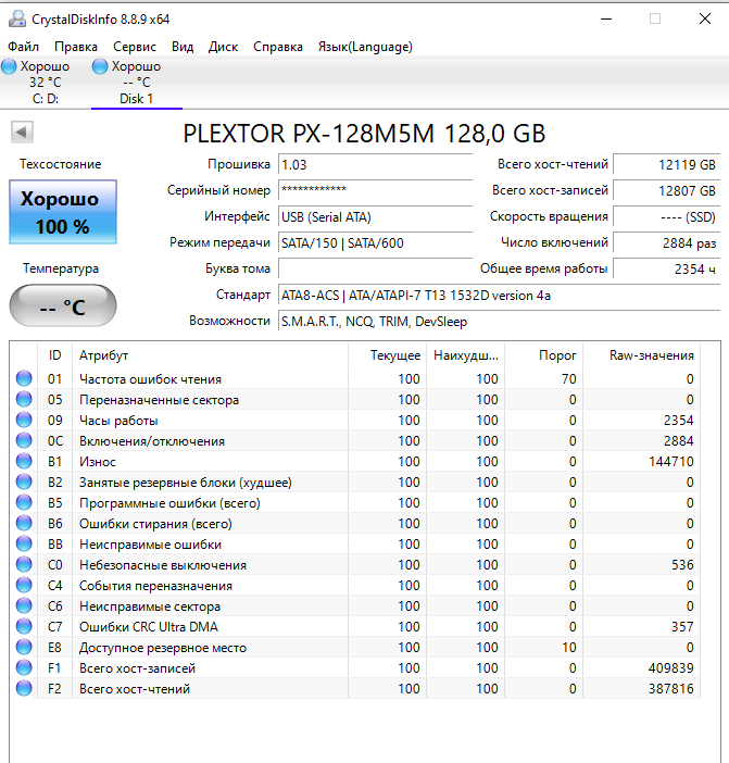

Регистрация: 15.09.2008
подскажите,имеется ssd msata Plextor 128 M5M,выдает ошибки связанные с повреждением таблицы раздела,при подключении диск в 100% загрузке,все программы с ним зависают,через долгое ожидание кое как начинают работать,никакие проверки не проходит.основная ошибка - Ошибка ввода вывода с диска,повреждение в структуре файловой системы
скажите что можно сделать и чем вылечить

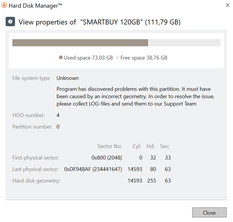

Регистрация: 05.09.2009
Откуда: Russia
Фото: 5
здравствуйте! подскажите как вытащить информацию с ссд. диск был системный, но МП сгорела и, естественно, комп резко выключился. теперь винда ссд не видит. парагон диск видит, даже его занятый объем объем, но где должно быть название файловой системы написано invalid. можно его как-то оживить? сейчас подключил его через usb. на нем все сейвы игр, настройки браузеров...
12.jpg [ 100.5 КБ | Просмотров: 792 ]
Регистрация: 15.01.2013
Immortal777,
Что бы я сделал...
Загрузить какой-нибудь линукс, попробовать dd сделать посекторную копию (это страховка на случай ошибок дальше + в какой то степени проверка аппаратной работоспособности). Попутно не помешает глянуть СМАРТ. Если получится то дальше попробовать натравить на него testdisk, если вопрос в программном повреждении ФС и сам накопитель исправен есть вероятность что всё решится нажиманием "продолжить" несколько раз. Если же проблема аппаратная или программная но на уровне прошивки накопителя то тут всё плохо - восстановление данных в таком случае достаточно сложная и без гарантий процедура за которую берут много денег, сейвы 100% того не стоят.
Откуда: Russia
Фото: 5
спасибо за прогу! так и было. диск теперь работает, но и на всякий случай все с него перекопировал
