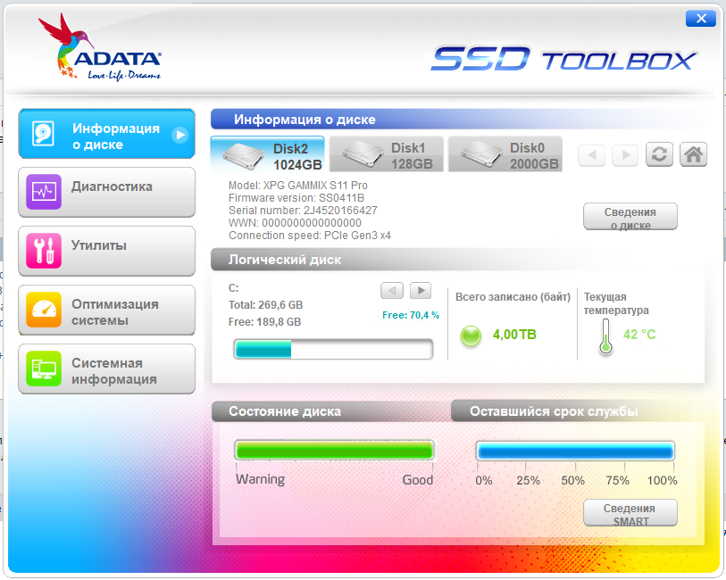

Полностью аналогичная проблема, только объем ссд 1 Тб. ADATA SSD ToolBox модель определяет, но по кнопке "обновить прошивку" (версия прошивки во вложении) перенаправляет на сайт http://www.xpg.com/en/products/#sec1 , где по указанной модели никаких прошивок нет. Перепробовал все, что можно, остался только вариант попробовать сдать по гарантии. Кто-нибудь еще сталкивался с подобной проблемой?
adata.png [ 361.46 КБ | Просмотров: 1237 ]

Brown.kr Вообще глючные эти ADATA, уже много плохих отзывов вмдел на эту и другие модели.
