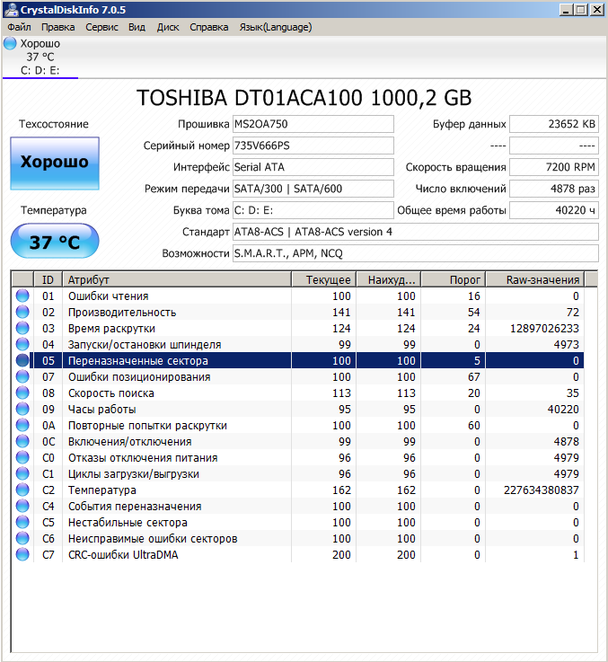

Столкнулся со странными зависаниями, пока грешу на жесткач. При зависании я понимаю, что система перестает отвечать на мои действия, но при этом, например, видео в ютубе может проигрываться еще какое-то время, после его остановки комп еще висит недолго(мышка двигается, контекстные менюшки выскакивают, но ничего сделать нельзя) и уходит в автоматический ребут, и жесткий диск уже не видит биос. Если пк отключить и включить, то хард снова определяется. Перед этими закидонами, слышу щелчок(не всегда, а может просто внимания не обращаю), по всей видимости хард.
смотрел журнал событий - либо вообще никаких записей после случаев, либо банальная запись о непредвиденном завершении работы системы(в сводке, критических - 0);
сделал проверку диска(2 тома из 3) средствами виндоус..что интересно, перед этим 2 висяка ловил прям через минуту после входа в систему, а проверка при этом прошла без проблем;
переткнул сата шлейф в другой порт;
заглянул в кристалдискинфо, скрин прикреплю;
после последнего зависона поменял штекер питания)
пишу вам
еще добавлю, что похожий момент был единоразово год назад, тогда вообще значения не придал и месяца 2 назад тоже повис, причем пару раз за вечер с абсолютно такой-же симптоматикой, но на следующий день и по сегодняшний работало все без сбоев...а сегодня раз 8+ за часа 4 :crazy:
//текущая сессия около часа, пока полет нормальный...
//добавлю еще, что винде лет 5, а компу лет 8, может бп(там какой-то китай днсовский)?
//перезалил скрин, следуя рекомендации с 1го поста)

Не видно проблем с диском.

по инфе с кристалдискинфо, согласен, не видно. Но, как обьяснить то, что в момент затыка и автоматической перезагрузке хард перестает определяться и помогает только выключение и включение.
с момента пред.поста банку не вырубал и не перезагружал, большую часть времени в холостую работает, но все же - проблемы не было, что за фигня) и что делать, на что смотреть когда(если) проблема повторится=/ кстати, запустил стресс-тест аиды на 20 минут, посмотреть на напряжения - скачкев сильных нет(мин/макс - 3.28/3.328, 4.978/5.024, 11.968/12.144)

А смарт вообще меняется при включениях и спустя время? А то может он уже и не работает и показывает филькину грамоту.

armando Одна то ошибка по кабелю есть.

Tomset писал(а):
armando
часы работы, откл/вкл, время раскрутки и похожие, да меняются
но прога не ругается, да и ошибка одна, а зависаний вчера было несколько или я не понимаю чета...бтв сата шлейф перетыкал в другой порт, без замены, а питальник другой воткнул, но с той-же связки тип) неужели в этом причина была?

armando Возможно был плохой контакт.

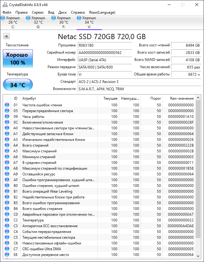

Подскажите в чем может быть дело ,SSD netac 720 при попытке чтения или записи зависает ! смарт показывает что все ок !
если подключить через переходник сата - юсб в режиме юсб 2 работает 2 -3 минуты и опять зависает ,а с юсб 3 сразу виснет как и на сата !
CrystalDiskInfo_20201121142937.png [ 86.44 КБ | Просмотров: 492 ]

Скорее всего дело в нонейм поделие, тут брендовые бывают глючат на ровном месте, а китой подвальный хорошо если немного отработает, с отбракованным у всех флэшем.
Можно попробовать запустить Secure Erase, Если заработает исправно, значит повезло, повезёт, поработает некоторое время.
на бюджетных изделиях как то не имеет разницы ! и там и тут один и тот же контролер и память !

Регистрация: 22.12.2012
Как раз в брендовых флэш берут не отбраковку и прошивку пишут гораздо стабильнее, так что разница огромная.
у меня сложилось мнение что у китайцев в основном дохнет контролер !
у меня по ходу отвал контролера )
я когда купил этот диск сразу заметил что темпа поднимается за 50 гр проблему решил прокладкой между корпусом и контролером ) после этого темпа была макс 38 !
вчера делал бэкап системы на этот диск около 80 гб ,темпа диска поднялась до 50гр ( по ходу прокладки высохли)
после этого в тундре (игра) заметил не большие лаги ! а сегодня утром диск зависает )0
e5 2670 v3 , 32Gb ddr4 , RX460 2Gb
SETHRISE NVME 256GB
Регистрация: 21.04.2019
Контроллер одинаковый что у китайцев, что у не китайцев. Но дохнет он почему-то только у китайцев :)
На основании чего?
Сдается мне что контроллер там самый обыкновенный, ничем не отличающийся от "брэндовых", только что может прошивку китайцы ковыряли.
А вот память с помойки. И описанное поведение в общем то вполне соответствует проблемам с памятью. Кроме того - "лаги" после записи на такой ссд приличного количества данных в целом ожидаемы и норма.
Ну и я бы слишком сильно не удивился если китайцы открутили отображение каких-либо ошибок в смарте. Реальных примеров такого с ссд я не видел, но это было бы вполне характерно для них.
И да, не знаю уж что там за температура отображается, но если удалось добиться до этого 38 градусов на памяти при записи то это скорее всего и есть причина проблем. Для контроллера же 50 градусов обычная температура, ему и градусов 80 не страшны.
Угу, 2258ХТ, как у ВХ500.
На кой оно им? Референсная прошивка прилагается к контроллеру.
